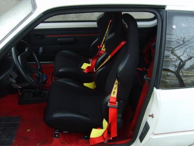

photo volée à alexlekid
le montage que lui à fait pour avoir un tel décalage, il a conserver les vis d'origine de l'autre coté ce qui fait que le siège est décallé par rapport au volant et donc on est pas en ligne de 25mm via l'axe du volant, ce n'est pas beaucoup mais c'est pas un montage valable, c'est bien ou rien

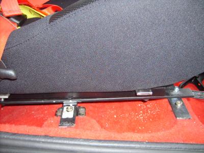

alors pour venir au nouvelle j'ai réaliser les platines, il me reste à faire la fixation du verrouillage de la ceinture et de passer tout ça sous un voile de peinture
je vous joindrez les photo et cotes pour les intéressés

pour les platines j'ai pris du plat de 30x5 et par chance il fait 5.5, chaque perçage est fait à 8.5, et ils sont placé au centre donc 15mm de chaque coté (30/2) et à 15mm du bout ( en rouge)
il faut pour se fixer à la caisse pour une platine
1/ 455
1/ 425
1/ 60
et pour fixer les rails en hauteur pour échapper les vis et pour faire correspondre les trou de glissière fournie avec les siège
2/ 325
ça va jusque là :mrgreen: :mrgreen: je peine à suivre et vous avez pas encore vu le plan
entre axe de caisse
425 en largeur, 225 en long pour l'exterieur et 220 et 250 pour l'interieur
entre axe de siège (glissière)
400 en largeur, 320 à 325 en longueur (le trou est oblong) j'ai choisi 323
les trou avant des nouvelles glissières sont 35mm plus en avant que les trous avant de la fixation de caisse d'origine
voilà le plan :D

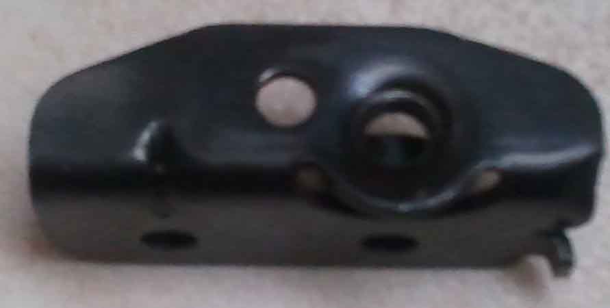

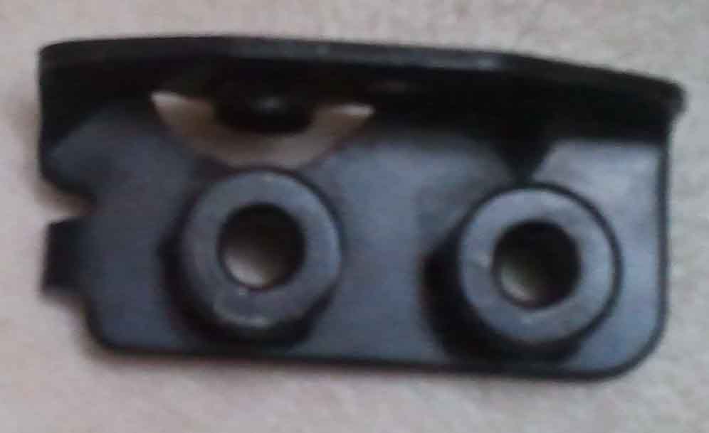

:unsure: à non rien à voir celle que j'avais démonté je dois encore les avoir je les prendrais en photos si je les retrouves dans la taverne :lol:
avec des entretoise comme celle de ta photo samuel ça poserai soucis car si c'est à poser sur les platines comme j'ai fait les mienne, avec le réglage du siège on se retrouvera avec le crochet jamais au bon endroit car ce sera fixe à la caisse, moi je veux que ce soit réglable et variable avec le réglage du siège, de qoi s'amuser encore un peu

:wacko: c'est pas fixe c'est d'origine sur les glissières 5 portes et elles avancent et reculent comme sur les 3 portes
seby
Messages : 933
Localisation : si vous saviez
Re: platine siège
Message par seby »
oui je vois bien c'est en lieu et place des cales en alu que j'ai et ça vient entre la glissière et le siège c'est bien ce que je dis, mais ce que je voulais dire c'est que je ne peux pas monter ça sur mes platines car elles vont entre caisse et glissière et non entre glissière et siège donc je dois faire d'autre platine fixe au siège pour la ceinture
