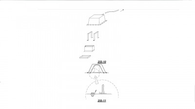

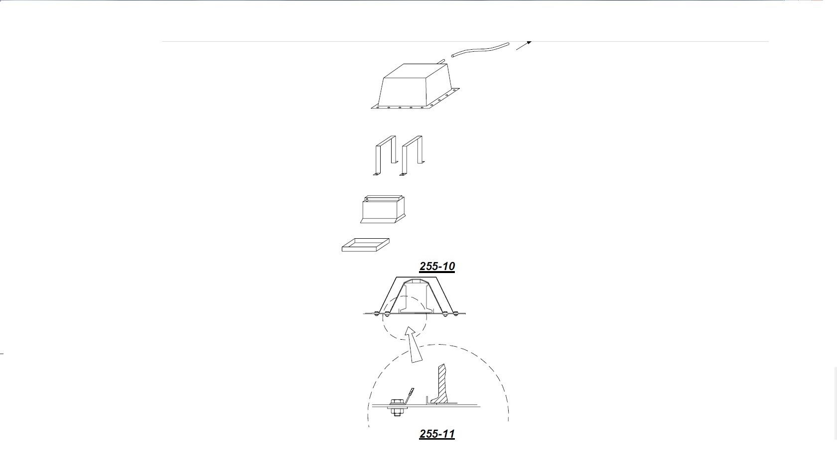

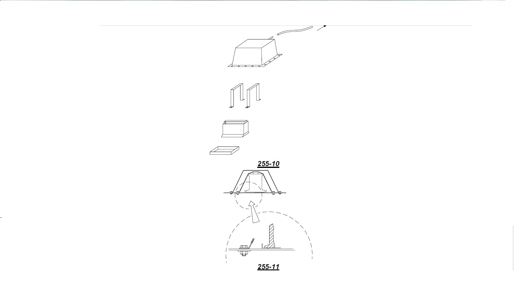

Re: Câble batterie dans le coffre
Pour la fixer,voir le dessin de la réglementation F2000 ,j'ai fait comme ca et ca ne risque pas de bouger
ARTICLE 17. BATTERIE
Chaque batterie doit être fixée solidement et couverte de façon à éviter tout court-circuit ou fuite de
liquide.
Dans le cas où la batterie est déplacée par rapport à sa position d’origine, la fixation à la coque doit
être constituée d’un siège métallique et de deux étriers métalliques avec revêtement isolant fixés au
plancher par boulons et écrous.
La fixation de ces étriers devra utiliser des boulons de 8 mm minimum de diamètre et, sous chaque
boulon, une contreplaque au dessous de la tôle de la carrosserie d’au moins 3 mm d’épaisseur et
126 d’au moins 20 cm2 de surface.
La batterie devra être couverte d’une boîte de plastique étanche possédant sa propre fixation. Son
emplacement est libre, mais il ne sera possible de la placer dans l’habitacle que derrière les sièges
avant. Dans ce cas, la boîte de protection devra comporter une prise d’air avec sortie en dehors de
l’habitacle (voir dessins 255-10 et 255-11 de l'annexe J), sauf pour une batterie totalement étanche
et sans liquide.
255-10
255-11
Une prise extérieure pour le branchement ponctuel d’une batterie annexe est autorisée sous réserve
de ne pas saillir de la carrosserie
