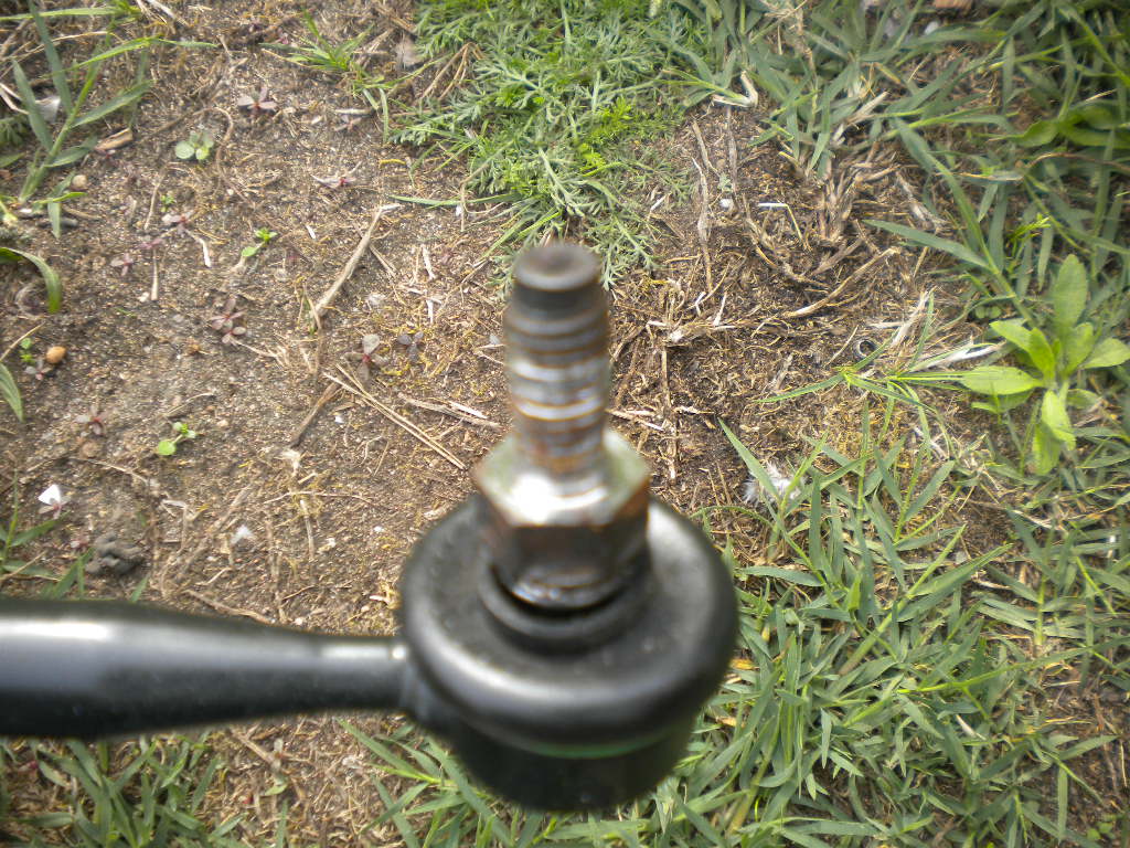

Bon,je viens de terminer le remplacement de la transmission Gauche,......la biellette de barre stabilisatrice gauche et j'ai remis la jante d'origine.
Voilà le chantier en cours:
- Dépose de la roue AV Gauche
- Vidange de la Boite
- Dépose de la transmission
- Dépose de la biellette de barre stab
Soufflet bien percé.J'ai remplacé directement la transmission,...le soufflet sera changé plus tard. ;)
Par contre au CT,ce sont des abrutis,te dire que la biellette est morte,alors que c'est juste le soufflet qui est sorti de sa gorge,.....il va falloir qu'ils revoient leurs copies les techniciens :ph34r:
Bon en attendant,comme j'en ai acheté deux neuves,je vais les monter,....j'en connais un qui sera content. ;) :ok:
Et on remonte tout çà :ok:
...et la revoir avec ses roues d'origine me fait bizarre,....j'étais habitué aux PTS 7 pouces,....çà change le look.
Voilà pour ce coté,.....demain,je contrôle l'autre et je changerai l'autre biellette.
à suivre..... ;)

oui il va ètre content le ptit gars, les biellettes n'était pas morte nn plus... ah les jolie roulette :ok:
