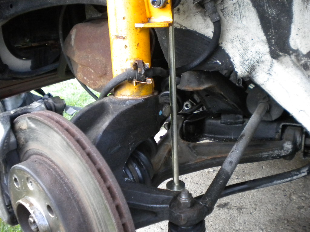

Bon,je viens de terminer le remplacement de la transmission Gauche,......la biellette de barre stabilisatrice gauche et j'ai remis la jante d'origine.
Voilà le chantier en cours:
- Dépose de la roue AV Gauche
- Vidange de la Boite
- Dépose de la transmission
- Dépose de la biellette de barre stab

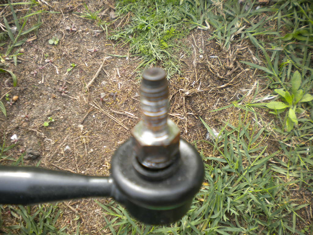

Soufflet bien percé.J'ai remplacé directement la transmission,...le soufflet sera changé plus tard. ;)
Par contre au CT,ce sont des abrutis,te dire que la biellette est morte,alors que c'est juste le soufflet qui est sorti de sa gorge,.....il va falloir qu'ils revoient leurs copies les techniciens :ph34r:
Bon en attendant,comme j'en ai acheté deux neuves,je vais les monter,....j'en connais un qui sera content. ;) :ok:
Et on remonte tout çà :ok:
...et la revoir avec ses roues d'origine me fait bizarre,....j'étais habitué aux PTS 7 pouces,....çà change le look.
Voilà pour ce coté,.....demain,je contrôle l'autre et je changerai l'autre biellette.
à suivre..... ;)

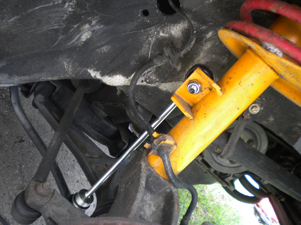

Reprise des hostilités ce matin avec le remplacement de la seconde biellette de barre stabilisatrice Droite. :ok:
Par contre,je dois remplacer les flexibles AV par les avia,mais comme un couillon,j'ai commandé les AR,donc je suis bon pour recommander l'AV :angry:
Au moins les quatre seront neuves........ ;)
Je vais en profiter également pour modifier le support de la durite AR droite dont il faut diminuer l'épaisseur des tétons pour un montage parfait du clips de retenue avec la dutite avia.
De plus,ne trouvant pas sur Bordeaux la bonne huile de boite en : 75-140 pour l'autobloquant,j'ai aussi dû aussi la commander chez Auriol racing ce matin.
J'aurai donc çà en début de semaine pour terminer le freinage et faire mon remplissage de BV. ;)
Me reste à terminer le remplacement des roues AR,et faire un contrôle général de l'auto afin qu'elle parte dans de bonnes conditions. :ok:
