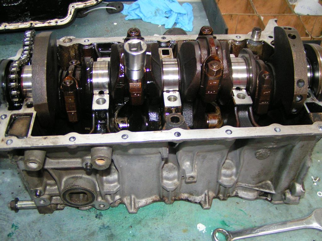

Nous y voilà : après 40.000 kms et 1 joint de culasse, les compressions dans le sac (entre 10 et 7,5) , j'ai attaqué la remise en état d'un moteur. Autant les boites, je me débrouille. Autant les moteurs, je me suis fais aidé par des pros. Du TDI au flat 6, aucun moteur ne leur résiste :)

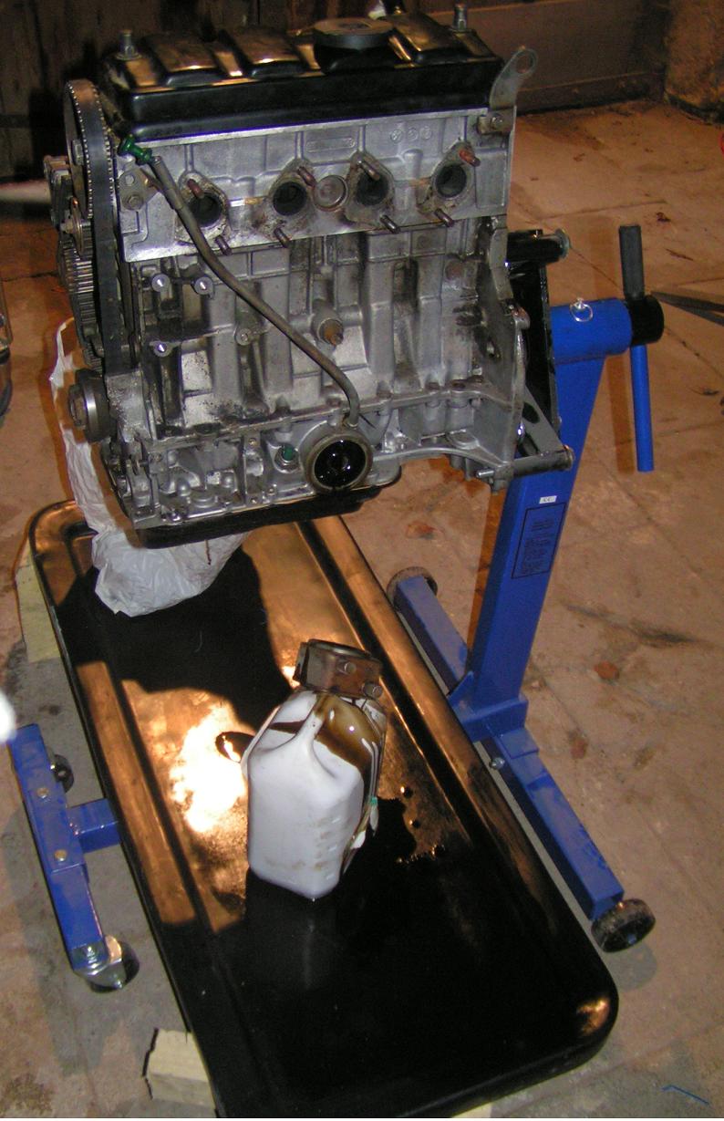

Hier, on a démonté , facile !
Aujourd'hui, controle du vilo, chemises, pistons, arbre a cames, paliers de bloc, soupapes... tout est ok.
Les pièces sont commandées : des joints de chemises, segments, rodage soupapes et sièges, coussinets, "reblanchissage de la culasse" que j'aurais débarrassé de ses grumaux de moulage.
On remonte le tout avec pompe a huile neuve, pompe a eau, calorstat ...
J'aimerais roder rapidement l'ensemble pour la concentr. Et j'espère avoir le temps de refaire une boite comme neuve, en 14x60 le temps du rodage au moins :)
A suivre donc ... :ok:
