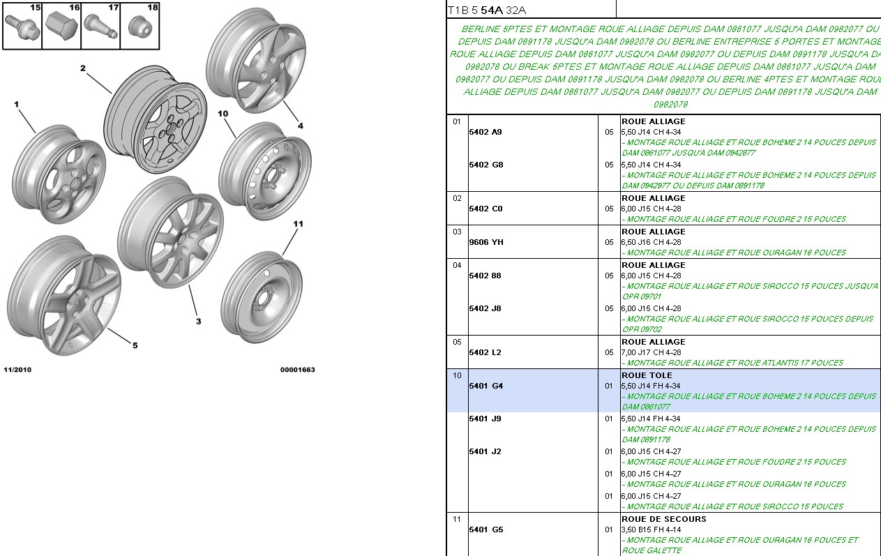

voici les données du service box pour les jantes de 206.
ça n'a pas l'air très uniforme tout ça.
Jantes de 206
Jantes de 206
