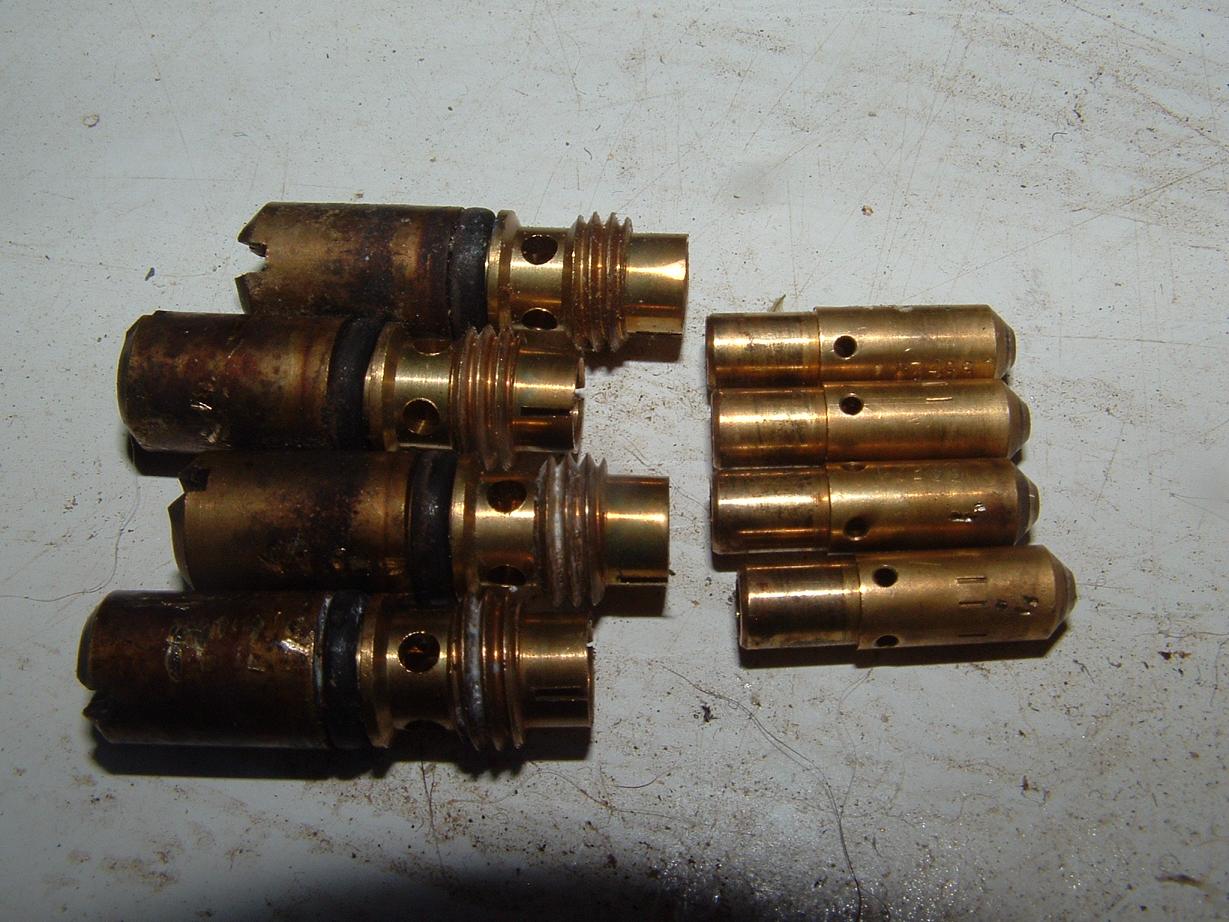

Bless_et_ptitefleur_13 a écrit :Ici : http://www.fastroadcars.co.uk/shop/inde ... oductId=84
:rolleyes:
Messages : 19613
Has thanked : 1624 times
Been thanked : 1166 times
Re: nouveau
Mais 50 et 55F8 c'est pour DCOE ! Les perçages latéraux sont super différents des DCOM !
Tu l'as vu sur mes gicleurs.
Et 50 et 55 c'est trop petit ! déjà 62 c'est léger !

jean a écrit :Mais 50 et 55F8 c'est pour DCOE ! Les perçages latéraux sont super différents des DCOM !
Dochyde a monter des 65F8 et ca fonctionne parfaitement, mais je pense que ca fait trop gros en essence ... il faut essayer un peu tout ^_^
Tes 60F8 Jean tu peux les monter sans problème ;)

Bless_et_ptitefleur_13 a écrit :Tes 60F8 Jean tu peux les monter sans problème ;)
Mais ça merdera pire que les 62F21 non ? :huh:

C'est pas faux ! D'autant que je suis en plein ajustage ! J'ai une poignée de gicleurs à repercer sur l'établi :lol:

jean a écrit :C'est pas faux ! D'autant que je suis en plein ajustage ! J'ai une poignée de gicleurs à repercer sur l'établi :lol:
Surtout que selon les moteurs (même d'origine) ca peut marcher ou pas .... :mrgreen:

bon ok ce que je vois c'est que chaque moteur est different donc a moi d'essayer
merci pour vos reponses expresse
ça me rassure

desbois a écrit :bon ok ce que je vois c'est que chaque moteur est different donc a moi d'essayer
ça me rassure
Bin tu as tout compris, il te faut une panoplie de gicleurs, et bien re régler a chaque fois :ok:

c'est bien de cela qu'on parle
si oui grosse surprise sur mes carbu acheté a paris
62F21 au lieu de mes 58F21

petite balade avec la rallye j'avais une deuxieme boite a air j'ai fait les trou avec petite grille
et oui je confirme ça demarre mieux a chaud
elle fait un plus beau son d'ailleur
mais par contre toujour pas stable avec mais dernier gicleur
a voir si je vais pas passe en 65f21

desbois a écrit :bon les vacances
Passe en gicleur 65f21.Tu auras l'impressions de conduire une GTI :D
Cela gomme le trou a l'acceleration...
