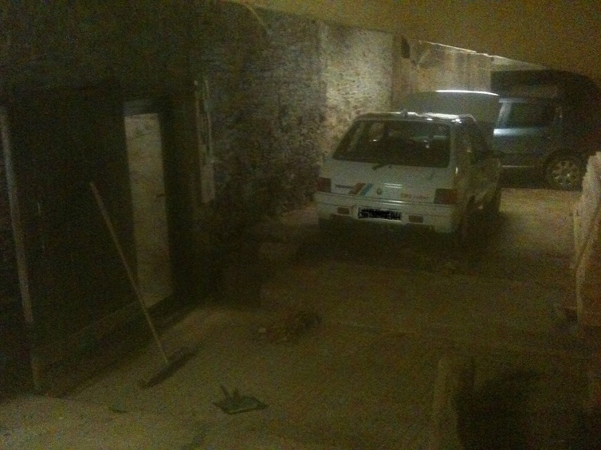

Ca y est le garage est pret et la rallye y est installée.
Après quelque semaine pour cassé les cloisons, faire un portail de garage, mettre l'électricité et débarrasser me voila prèt.
J'ai été essayer la 205 avant de l'immobiliser pour etre sur des symptome et c'est bien ca. Elle fait un bruit surtout en 3ieme a 50 en roue libre et dès que je débraye ca fait plu( enfin presque car oui mon embrayage est mal réglé depui un ans... il doit reste un peu collé tt le temps)

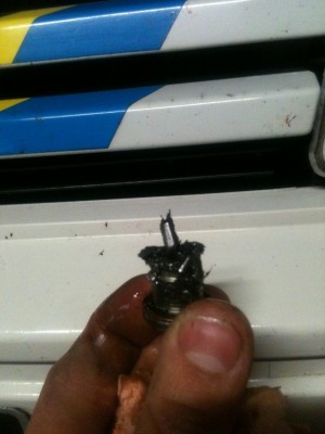

Sinon j'viens de démonter la boite car en effet y avait des dents sur le bouchon de vidange de boite.*
J'ai retiré environ 2 litre d'huile ca qui me soulage car elle a pas tourné a sec.
