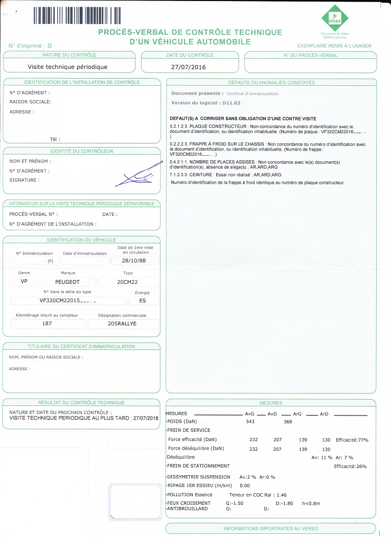

Biggg up je sors du CT, et je me pose comme d'habitude plein de questions.
Doit-on se soucier des valeurs de forces de freinage ? Si on a des "gros freins" cette valeur sera plus importante ? Et le pourcentage d'efficacité, c'est important ? J'ai regardé les 3 derniers CT ça n'a jamais la même valeur, entre temps j'ai changé des plaquettes, refait des trucs etc ....
Et pour la dissymétrie de suspension, je pense qu'il n'y a pas grand chose à faire, ça augmente doucement tout les 2 ans

Re: [INFO]LE CONTROLE TECHNIQUE DE A ... à .... Z
Avoir de gros freins ne pose aucun soucis au contraire tu t'éloigne logiquement de la valeur mini de la force de freinage.
Il faut savoir que au CT il mesure le taux efficacité global de freinage AV+AR si supérieur à la tolérance pas de défaut.

Salut, je me retrouve avec un défaut de plaque constructeur ainsi qu'un défaut de frappe à froid sur la chassis
Mon contrôleur dit que la préfecture a surement fait une erreur de frappe lors de l'édition de la carte grise
Seulement un chiffre change.
Est t'il possible de demander à la préfecture de refaire la carte grise pour qu'elle soit en accord avec les numéros sur l'auto ?
Vaut mieux demander à Peugeot de refrapper toutes les 205 que de demander à une préfecture de corriger une erreur de leur part...
C'est pas la première Carte grise qu'on voit passer ici et qui a une fautre de frappe.
Ah, je ne suis pas le seul icijean a écrit :Vaut mieux demander à Peugeot de refrapper toutes les 205 que de demander à une préfecture de corriger une erreur de leur part...
Mouai, je sent que je vais me trainer ces deux défauts à chaque contrôle technique
