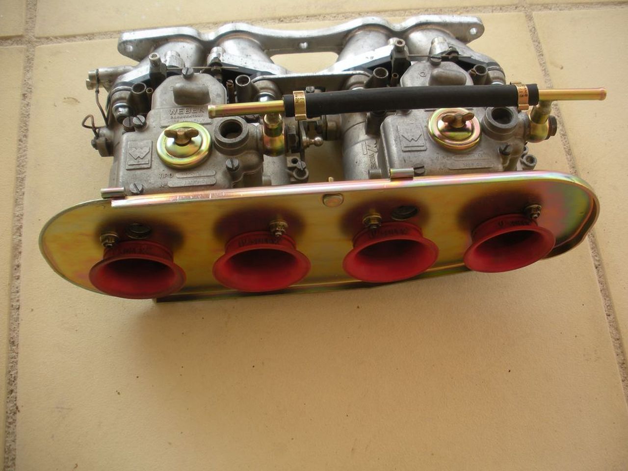

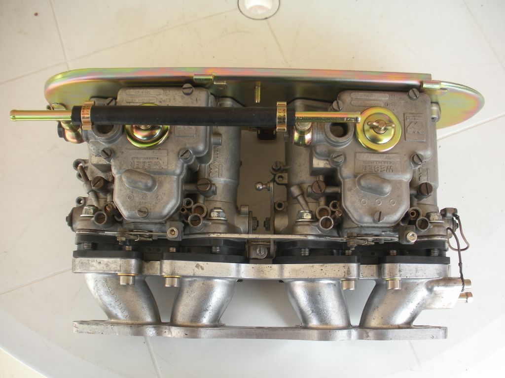

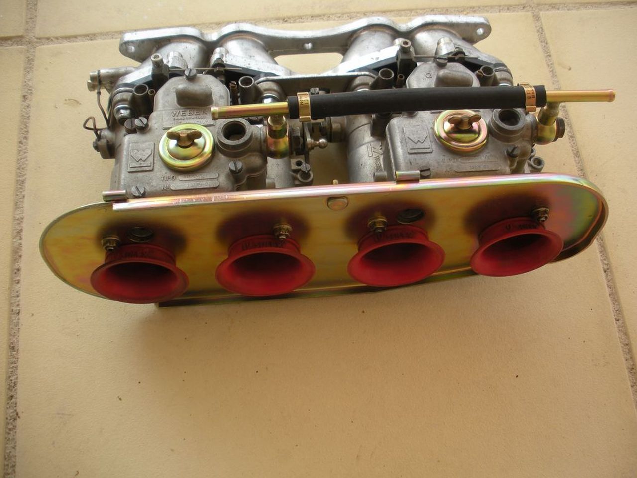

Montage des Brides Souples Pour les Webers de la rallynette
La RALLYNETTE c'est le PIED

Quel bel objet !
Une rampe de béberts :rolleyes:

Les chapeau avec la vis papillon, ils sont neuf ou tu les a fait refaire?
Si tu les a fait refaire tu as fait comment?
En tout cas superbe cette rampe de carbus! ;)

dochyde a écrit :Les chapeau avec la vis papillon, ils sont neuf ou tu les a fait refaire?
ils sont électrozingué ;)
Remi à repondu j'ai fait electrozingué tout les petites pieces qui vont autour du moteur
En plus c'est le pére de Remi qui m'avait donné l'adresse de l'entreprise :ok:

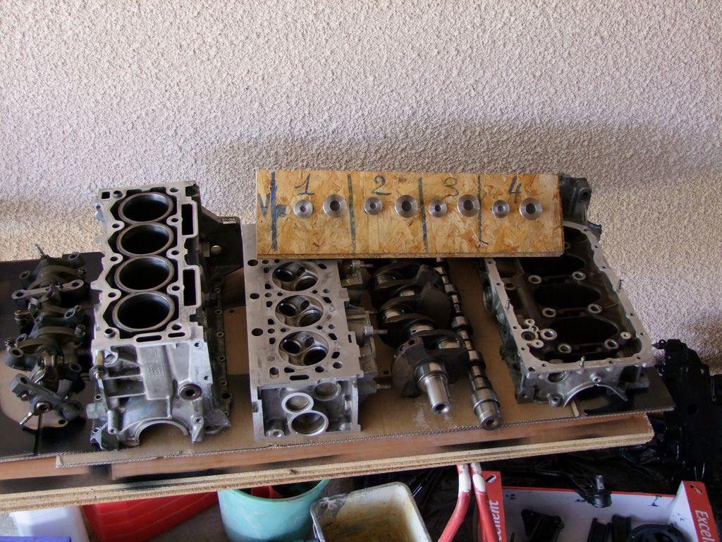

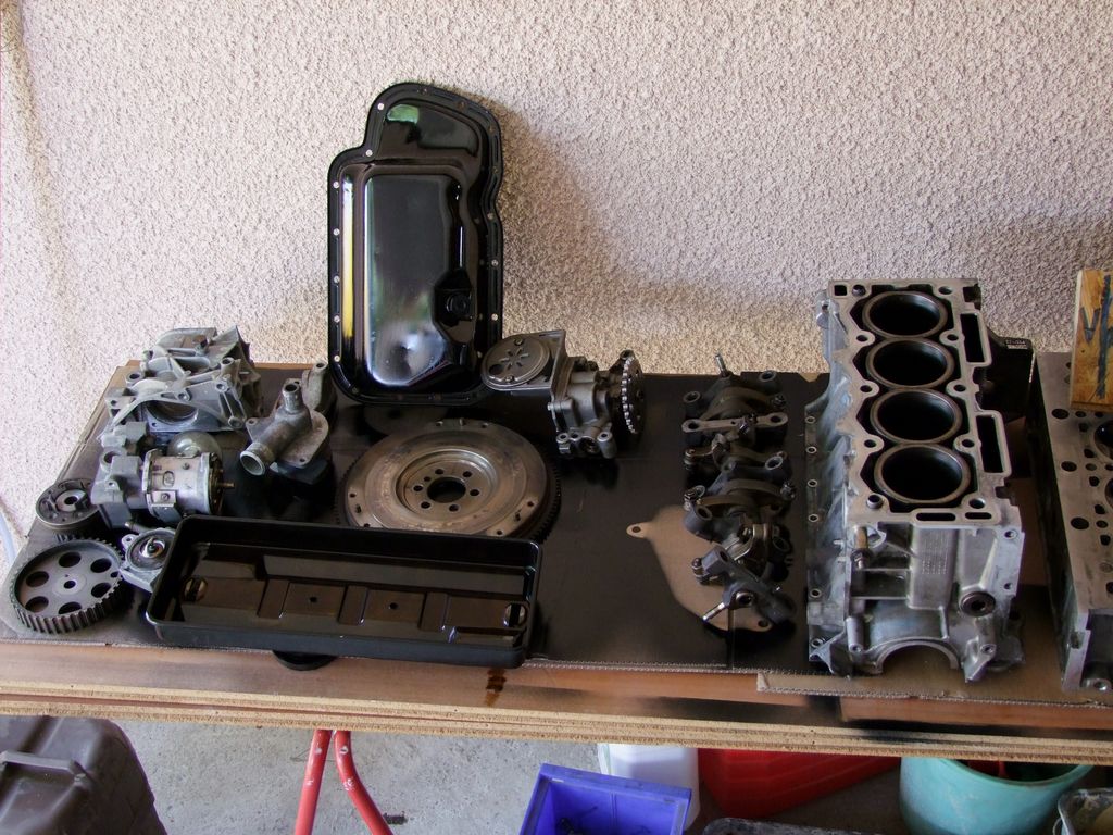

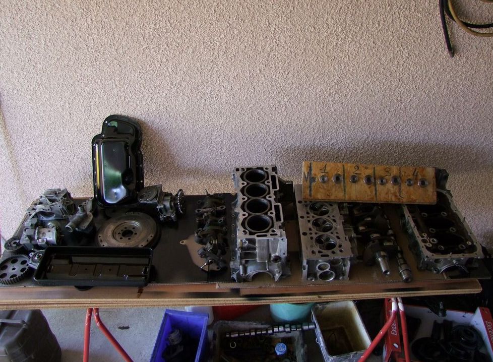

Demontage complet du moteur pour controle ,chgt des joints et des coussinets de paliers,de bielles ,chaine entrainement pompe à huile ,rectifs et rodage des soupapes, montage des coupelles titane ,joint de culasse ,embrayage
Mais pour 180000 kms les pistons,chemises,vilo ,ont pratiquement pas d'usure

ah bin finalement tu démonte tout :lol:

Bless_et_ptitefleur_13 a écrit :ah bin finalement tu démonte tout :lol:
Suite au conseil d'une certaine personne!!!!!
