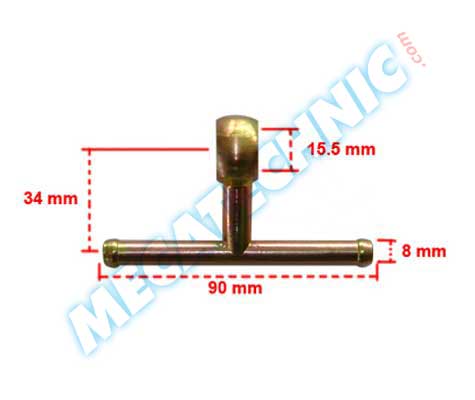

Bonsoir à tous,
Question très bête car je n'ai plus de weber 40 sous la main !
Quel est le diamètre interne de l'anneau des banjos ?
Car j'ai besoin de 2 banjos en forme de T pour mes carbus de 50 mais j'ai un doute sur le fait que les banjos soit les même pour les 50 car les vis qui traverse le banjo sont grosses 12 mm !
J'ai cherché sur le net mais pas trouvé l'info !

Ah, il y a un truc que je comprends pas alors !
Il y a 16 mm comme sur la flèche noire ?
Car j'ai 12 mm à ce niveau comme en rouge sur la photo !
Stefon
Messages : 100
Enregistré le : 27 juil. 2009, 20:16
Localisation : Tours (37) / Châteauroux (36)
Re: Diamètre anneau banjo carbu
Message par Stefon »
Et un peu plus de 15 mm au niveau de l'anneau supérieur donc cela correspond bien au diamètre des banjos de carbus de 40
Parfait merci pour l'info, cela confirme bien le fait que se sont les mêmes banjos pour les 50, me reste plus qu'a en trouver

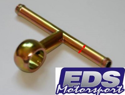

Tant que j'y suis j'ai oublié de vous demander le diamètre extérieur de la partie ou il y la flèche rouge !
Sans titre 1.jpg (22.62 Kio) Vu 2111 fois
Car du coup cela va m'orienter pour savoir si je finis el circuit d'essence en dash 6 (8,73 mm) ou alors en durite avia de 8, 9 ou 10 mm !

Et voila !
Je me réponds :mrgreen: :mrgreen: :mrgreen: :mrgreen:
