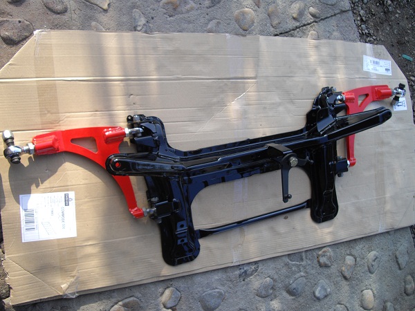

Salut, quelqu'un aurait-il une photo et les dimensions de la barre stab avant PTS svp :unsure:
Je suis actuellement en train de refaire un train avant avec triangles compbrake et je viens de m'apercevoir que la barre stab d'origine ne passait pas <_< alors je voudrais savoir si la PTS passait :unsure:
Si quelqu'un pouvait m'informer afin de savoir quel type de barre stab passe avec ces triangles ce serait sympa :ok:

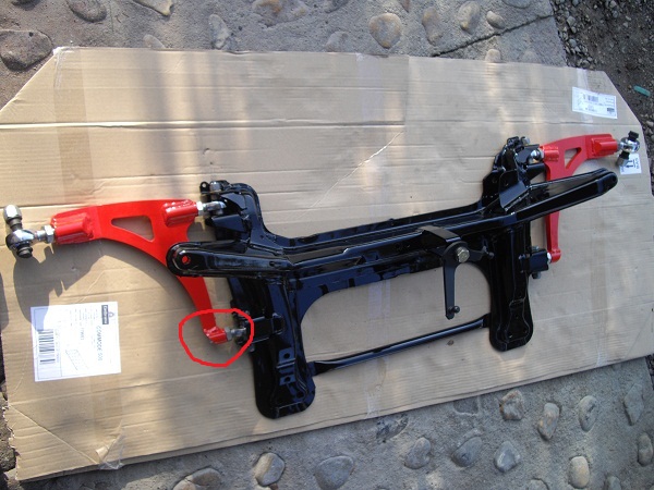

La barre ne passe pas au niveau des rotules arrières des triangles.Le pire c'est que mème en ayant resserré les rotules a fond, ça ne passe pas du tout :wacko:

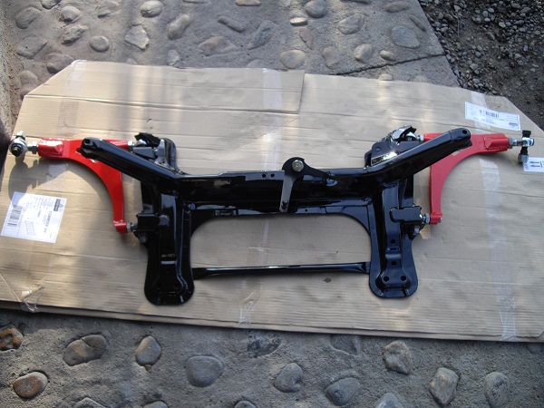

Regarde les 2 photos pour comparer le déport des triangles :

ah oui en effet...

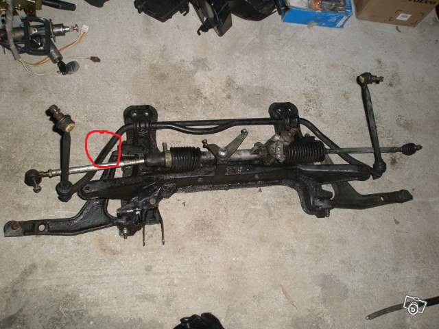

Il y a une barre stab coudée qui fait le tour justement de ce déport de triangle.
Il y a une photo quelque part sur le forum ;)

jean a écrit :Il y a une barre stab coudée qui fait le tour justement de ce déport de triangle.
Vu sur le site de KRS, je ne veux même pas savoir le prix. :wacko:

<oo> merci de ta photo, voilàa ce que je cherchais :)
Mais par contre, moi j'ai un soucis, c'est que j'ai pas de fixations sur mes triangles pour prendre la barre stab dessus <_<
En fait, va falloir en fabriqué une sur mesure avec cintrage spécifique...
Mais quel type d'acier est-ce :huh: c'est du rond plein de toute manière car je doute fortement que ce soit du tube ^_^
