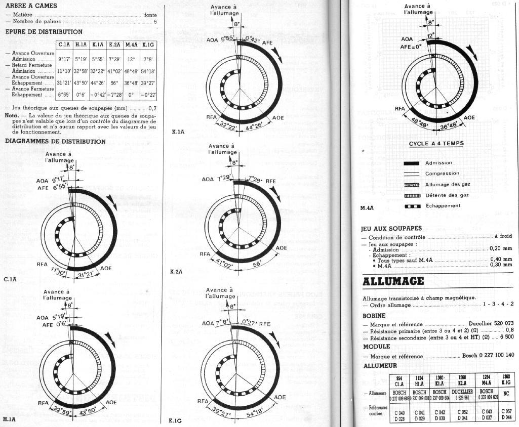

Je me permet de pose rune question sur ce post, car impossible de trouver ou alors je suis complètement aveugle.
Savez vous les donnez AOA RFA AOE RFE la levée au PMH des AàC série. Impossible de remettre la main sur ces valeurs.
Merci d'avance
