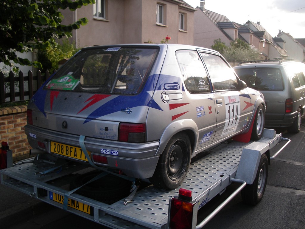

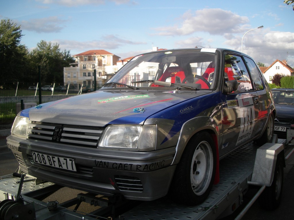

J'ai le même en 1 essieu.
Je fait passer la sangle autours de la poutre du TAR et de la remorque (surtout sur la plaque :lol: )
A l'avant normalement c'est le treuil, là sur la photo je sais plus trop ce qu'on avait fait.

Fais un zoom pour voir dans quels trous est la cale à l'avant, la Rallye était bien équilibrée.... mais en double essieu ça devrait être moins sensible.
Les sangles sur les roues c'est bien, mais avec des renvois sinon trop galère.
Robbi à ça pour l'AX avec le plateau de Barauto :ok:

Sangle à cliquet par la poutre à l'arrière et par le berceau à l'avant. Ca bouge pas...
Mais le top c'est de ne pas "tirer sur le chassis"... Donc sangler par les pneus mais faut des trucs qui servent à passer la sangle par la base du pneu pour tourner autour. Mais ça bouge un peu l'auto.

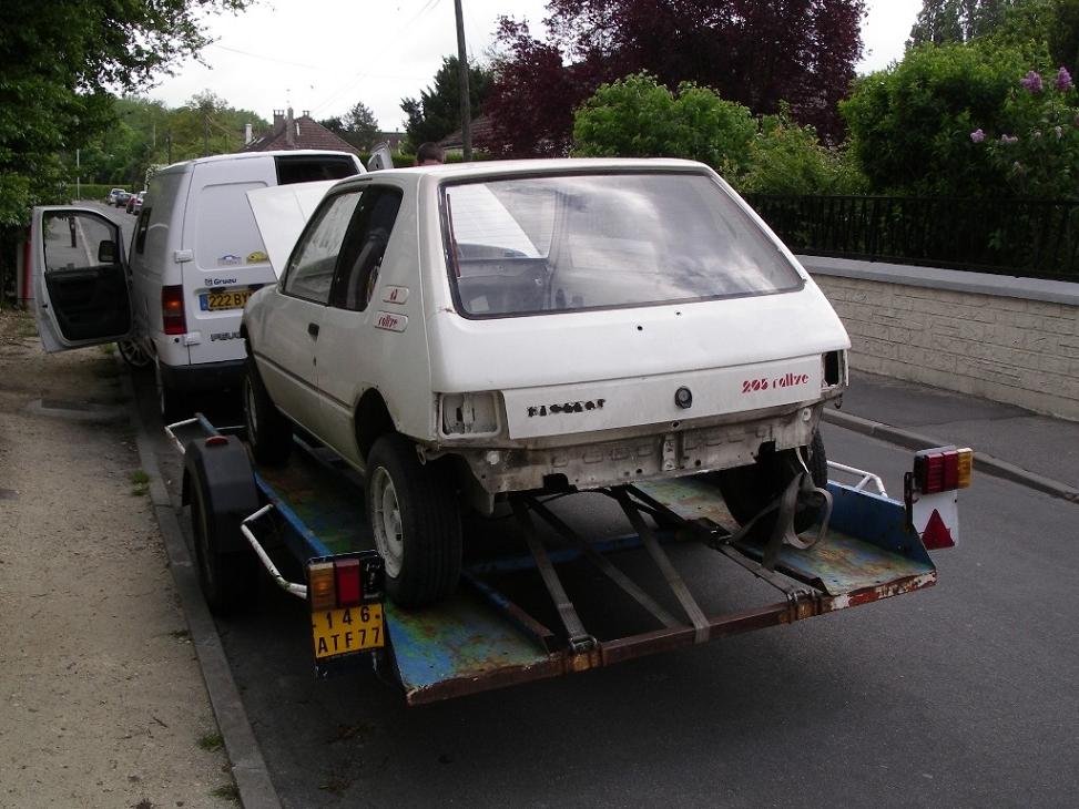

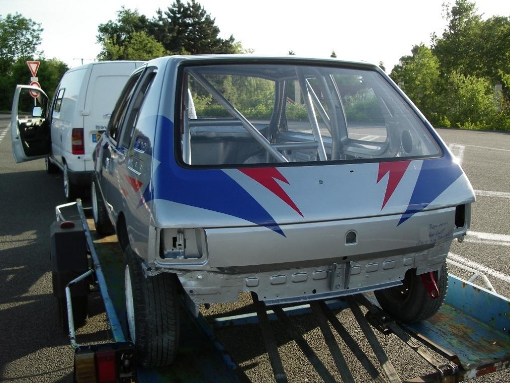

Sur la poutre c'est plus simple sans le panier de roue de secours.
A l'aller
A l'aller
A l'aller
A l'aller
au retour :)
au retour :)

Ca le fait bien par la poutre. Suffit de ne pas utiliser de sangle à cliquet de 10 tonnes en la tendant à fond :lol:
