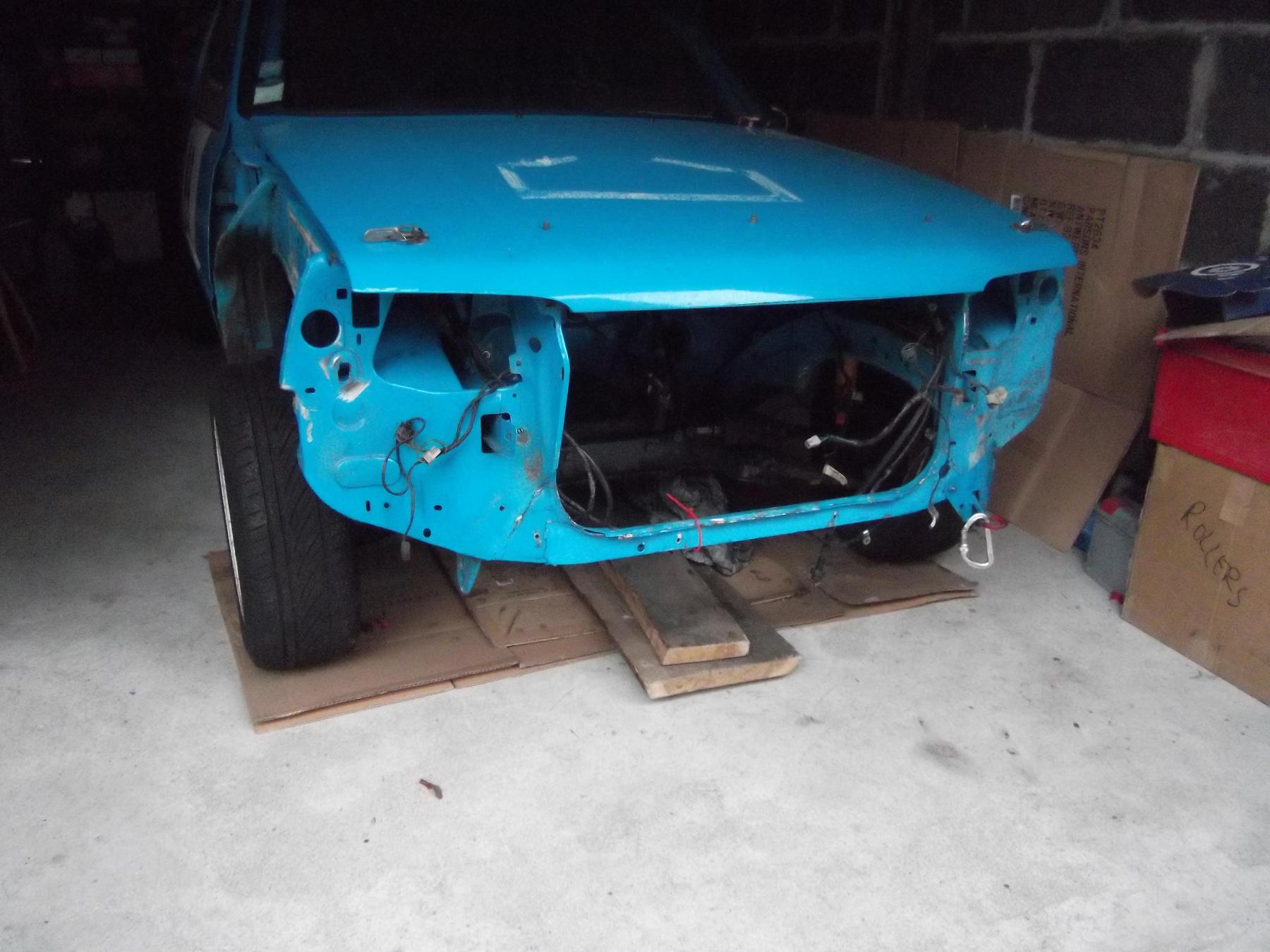

Enfin sur ses roues pour aller se faire resouder.
Cric trop petit, obligé de mettre des cales en bois pour la descendre de ses chandelles.

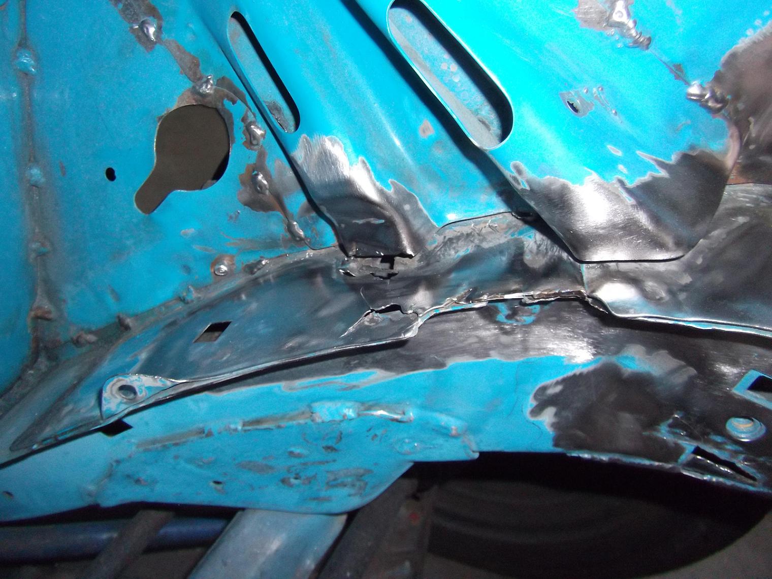

Transport et préparation pour resouder le longeron.
Le dentiste va opérer !!!
Les dégats
Les dégats
Décapage.
Décapage.

La pièce qui va renforcer le longeron car la tole est trop fine et à pas mal mangé.

la vache il a bien souffert le longeron :mellow: c'est du à quoi? accident,elle a roulé toute sa vie en rallye ? :unsure:

olivF2000 a écrit :la vache il a bien souffert le longeron :mellow: c'est du à quoi? accident,elle a roulé toute sa vie en rallye ? :unsure:
Elle a apparemment pas aimé la 6 crabot avec les supports rigides :ph34r: Mais il n'y a pas tant de mal que ça ;)
