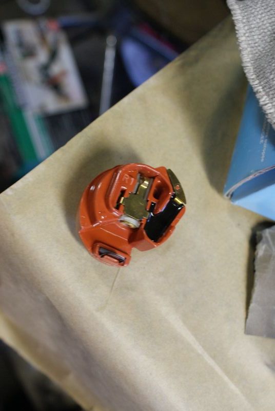

je vient de voir sur le forum que le doigt d'allumeur n'est pas identique a tout les TU
j'ai acheté ma tête d'allumeur avec le doigt chez un grossiste de pièces il y a un an et quand je vois les photos
sa rien a voir donc ma question ça change quoi sur le moteur si j'ai pas un de rallye ?????
Samuel
Re: nouveau
Message par Samuel »
Bin tout simplement tu as pas de rupteur
Messages : 2596
Has thanked : 37 times
Been thanked : 173 times
Re: nouveau
En général, tu auras un doigt sans rupteur, donc gaffe aux sur-régimes :ok:
Messages : 1861
Has thanked : 108 times
Been thanked : 159 times
Re: nouveau
cela fait que ton moteur n' est plus protégé contre les surrégimes , si tu as le pied lourd !!! Plus de coupure a 7100tr/mn !!

tu as pareil que moi je pense si tu as une photos de ton allumeur je te confirmerai , mais fait gaffe 8000tours c'est beaucoup trop tu risque la casse a se niveau là!
je vais me remettre le doigt sur l’allumeur pour ne pas avoir de mauvaise surprise c'est une sécurité :ok:

je sais bien pour le risque
il me reste plus qu'a en trouver un
et j'ai balancer celui que j'avais d'origine dessus mais identique a celui que j'ai acheté donc ......
et sa ressemble a un vulgaire T d'après mes souvenirs

C'est celui-là qu'il te faut ! :ok:

rien a voir

si je prend ça c'est le bon
Doigt allumeur BOSCH 1 234 332 411
trouver sur oscaro
