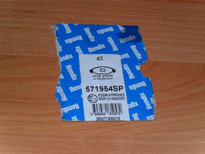

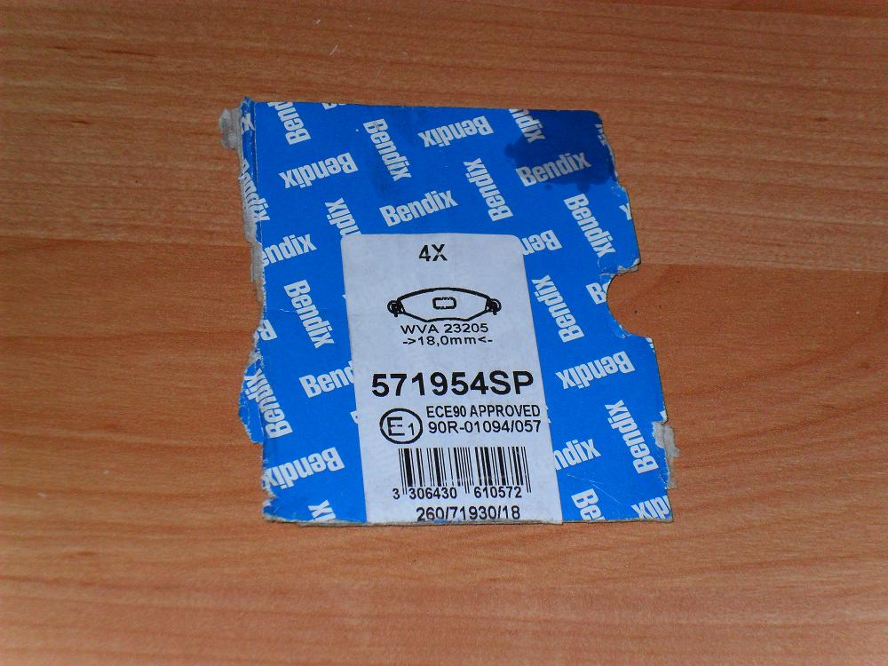

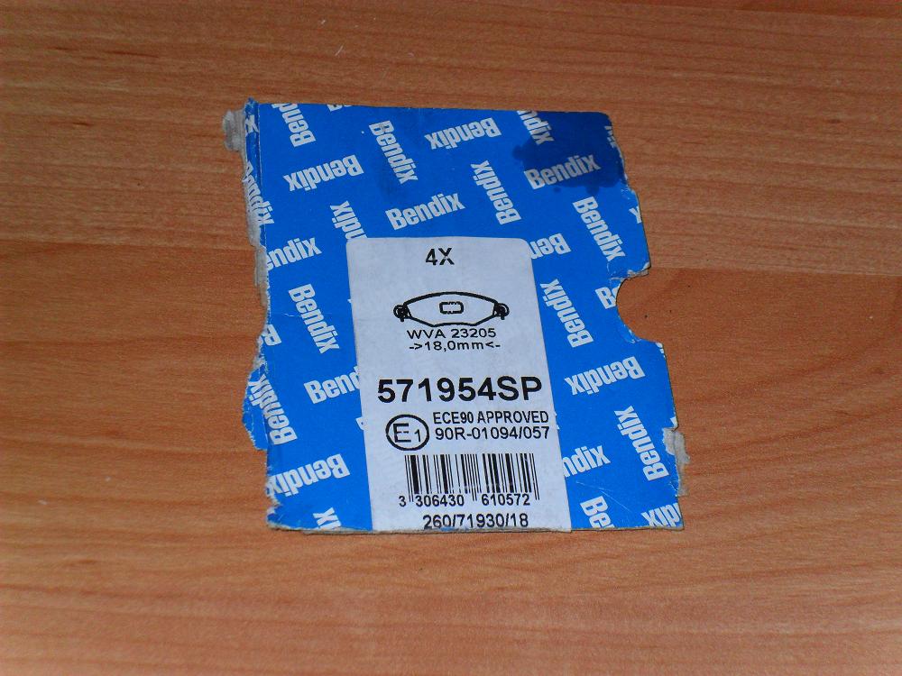

j'ai mis des bendix voila la ref:
si cela peut aider quelqu'un :mrgreen:

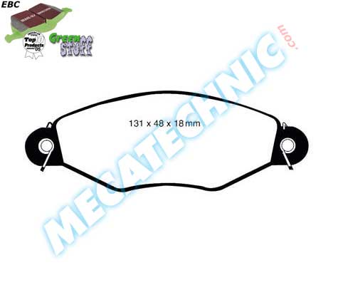

Piedplanche a écrit :
mateva a écrit :moi j'ai mis des EBC verte, c'est le top a froid comme a chaud
sur des étriers de 206 D :?: tu as la réf stp :?:
Tiens PP ;)
Plaquettes de freins avants EBC Verte pour 306 et 206 sauf 1,9TD et 2L 16S. | réf : DP21366
Issue directement de la compétition, cette plaquette est taillée
pour le sport, ce qui en fait une référence.
Par son mordant exceptionnel et parce qu'elle salit moins les jantes,
l'EBC verte qui s'utilise jusqu'à 650°C est faite pour les plus exigeants.
