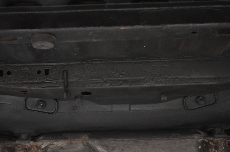

scale33 a écrit :Par contre t'as vu,c'est impressionnant toute la terre qui se concentre sur la goulotte d'essence. :o ;)
C'est au moins 2 kgs de gagné.
toute façon il les as reperdu en mettant l'extincteur de 2 kg "_" :mrgreen:
:mrgreen: clair!!
C'est un peu nid a rouille aussi (humidité <_< )

Je le fais une fois par an et je souffle tout çà. ;)

En attendant, cet après midi, j'ai (re) blaxonné dessous:

J'savais pas qu'il y en avais en bombe, sans le train arrière ça doit bien se faire :)

Rallye 83 a écrit :J'savais pas qu'il y en avais en bombe, sans le train arrière ça doit bien se faire :)
oui, je l'avais déjà fait train ar en place, mais c'est beaucoup mieux sans, on va vraiment partout :ok:
