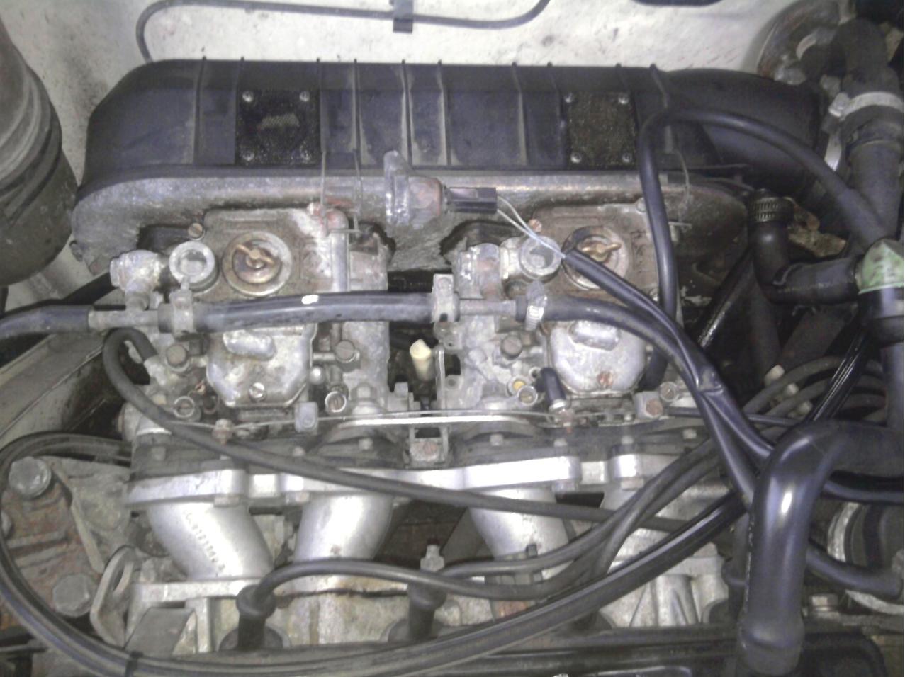

salut a tous
ou se branche ce tuyau ?
merci :ok:
205 rallye de 1992,renault 4cv 1951 réplique 1093,r8 proto, renault Dauphine et Porsche 996 c2
Messages : 8420
Been thanked : 197 times
Re: emplacement tuyau recyclage
sur le piquage qui n'a pas la petite vis :ok:
totof59
Messages : 48
Enregistré le : 28 sept. 2010, 18:01
Localisation : nord,un ch'ti quoi !
Message par totof59 »
impec,merci :ok:

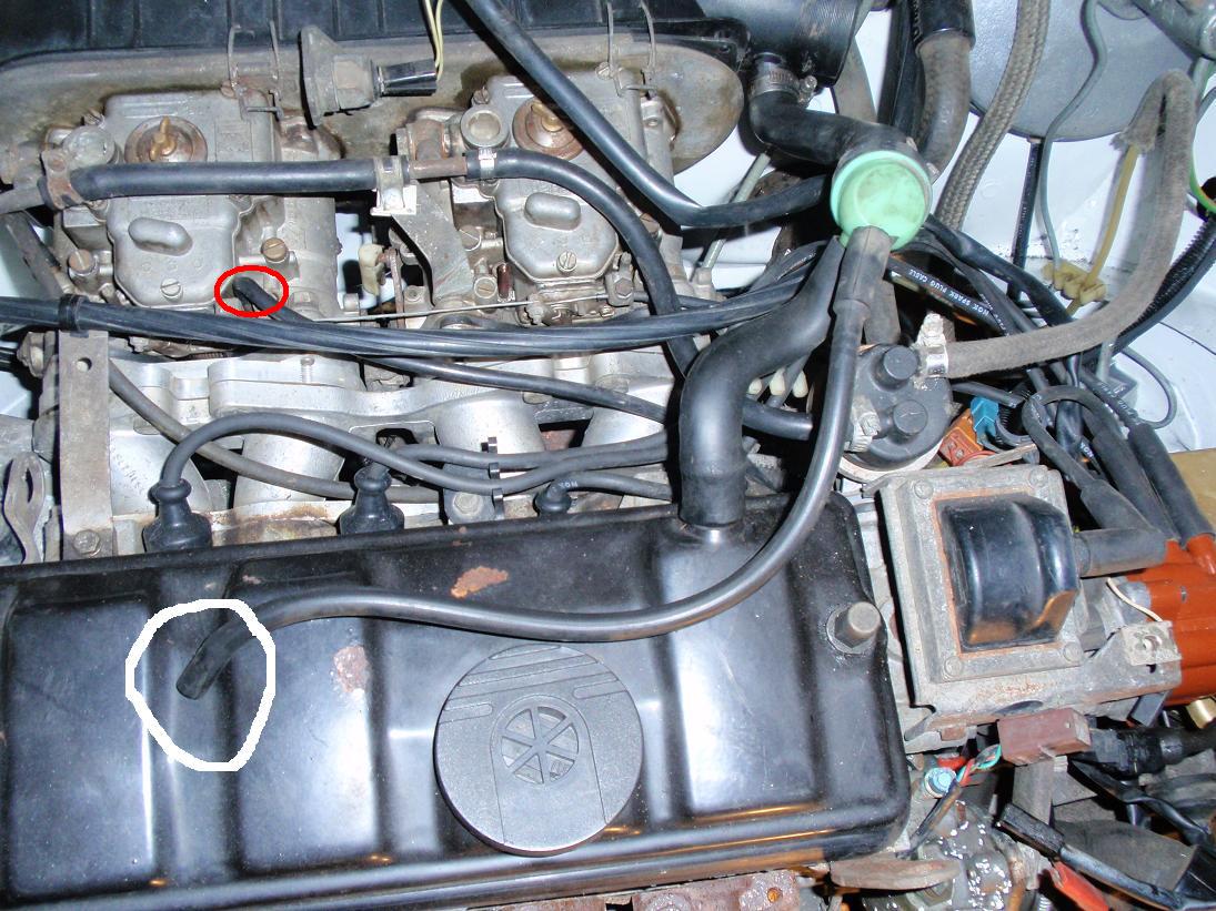

Horsroad
Messages : 77
Enregistré le : 11 nov. 2007, 14:33
Localisation : Plaisir 78
Message par Horsroad »
Bonjour, et celui-la c'est à qui?
merci! :ok:

Ti guiom
Messages : 872
Has thanked : 142 times
Been thanked : 118 times
Message par Ti guiom »
Sur la capsule de dépression de l'allumeur ;)
Horsroad
Messages : 77
Regarde moi ces branchements n'importe quoi là!! :wacko:
Moi la capsule c'est le tuyau tout à gauche en biais. C'est quoi alors qu'on doit brancher là vu que la depression est à la dépression en réalité est au du cylindre N°2?
(la récupération des vapeurs d'huiles est branché sur le 4 mais il y a la vis en dessous ;) )
Merci de vos réponses c'est le bazar en fait chez moi... :wacko:

Ti guiom
Messages : 872
Horsroad a écrit : Moi la capsule c'est le tuyau tout à gauche en biais.
Oupssssssss !!!!!!!!! :blush:
Excuse moi ! C'est bien le bon qui est branché sur ta dépression, j'ai dit une grosse connerie ! :boulet:
En fait, ton branchement me parait correct et conforme à l'origine... "_"
Horsroad
Messages : 77
merci pour la correction c'était le bordel dans mon pti crane du coup... :p
Mais donc, qu'est-ce que je mets pour boucher le trou de dépression du corps n°2 ? :excl:

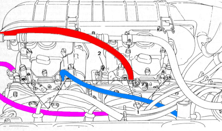

Messages : 19612
Has thanked : 1624 times
Been thanked : 1166 times
Horsroad a écrit :merci pour la correction c'était le bordel dans mon pti crane du coup... :p
Une vis dans le tuyau.
Car ce tuyau est censé être lié à la capsule, non pas directement car c'est le corps tout à droite avec sa prise sur le côté, mais par l'intermédiaire du by-pass (le truc drouge dans la culasse sous l'allumeur) si mes souvenirs sont bon. En gros ce système est la plupart du temps en rade avec les années et on le shunte purement et simplement.
Horsroad
Messages : 77
Donc: violet capsule d'allumage, En rouge la recup de vapeurs d'huiles (pourquoi il part vers la gauche sur le schéma?!) et le bleu?
Ouvre grand tes papillons et écoute!
205 Rallye 1989
208 GTI 2013
BMW serie 3 e21
Messages : 19612
Voir ma réponse au dessus pour le bleu. (sous réserve de confirmation)
Messages : 10818
Je pense que vous oublié la sonde de réchauffage que l'on boycotte le 3/4 du temps.Elle a une sortie et se repique sur le tuyau de la capsule d'allumeur.
Messages : 19612
scale33 a écrit :Je pense que vous oublié la sonde de réchauffage que l'on boycotte le 3/4 du temps.Elle a une sortie et se repique sur le tuyau de la capsule d'allumeur.
C'est pas ce dont je parle ? Le truc avec un by-pass et la sonde plastique rouge sous l'allumeur ?

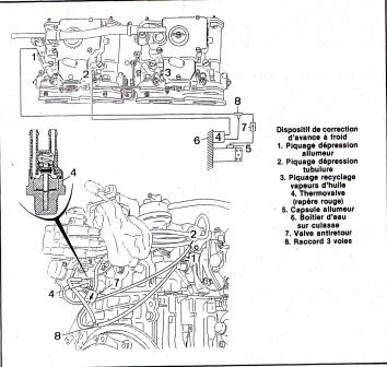

sauvage25
Messages : 38
Enregistré le : 16 mars 2011, 13:01
Message par sauvage25 »
voila le shéme de la RTA :ok: si ca peux aider ;)
