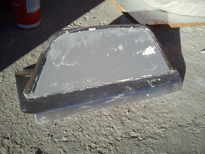

la suite du bricolage par temps froid :mrgreen: .
ça fait un (bon) moment que ça me travaillait; en fait, depuis les photos de ce magnifique tableau de bord du GEMA racing.
Alors jai decidé de m'y coller:
d'abord un prototype
puis son moule
puis son moule
premier exemplaire raté...
un peu trop pressé, j'ai mal dosé le durcisseur :ph34r:
OK pour le 2eme
OK pour le 2eme
aprés un bon nettoyage, masticage et ponçage, je ferai un moule definitif, au cas où ;)

niquel ton truc :ok: , pourquoi il est rouge :huh: ?

parce que j'avais que je n'avais que ça comme colorant.
il faut que j'achete du colorant noir pour le definitif ;)

dit moi quand tu auras fait ton moule parce que ça m'interesse sacrément !
je voulais faire ça mais je sais pas faire de fibre donc bon j'aurais été obligé de bricoler un bordel :/
si tu arrive a le faire et que ça coute pas un bras je vais t'aider a rentabiliser le moule :lol:

OK pas de pb.
je faits un moule dans l'intention de pouvoir faire d'autre modele et d'en faire profiter qq un , sans se ruiner ;)

ben écoute tiens moi au jus quand tu auras fait la version définitive et prépare moi un colis :p
ça fait quoi en épaisseur ?
après moi rouge blanc bleu j'm'en fou il sera repeind en noir de toutes façon :mrgreen:
en tous cas c'est super chouette merci de réalisé mes idée :lol: :lol:

pour la couleur c qu'une histoire de colorant a mettre dans la resine.
je ferai le noir la semaine prochaine si g du temps

pour l'epaisseur je dirai 2 mm a controler

ok.
et ça reste assez rigide ?
parce que là j'ai une plaque en alu pour mes inter c'est bien rigide, mais la fibre je connais pas du tout moi :P

idem carbonne :ok:
