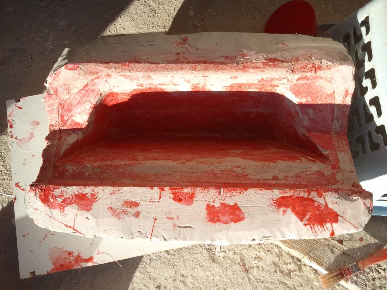

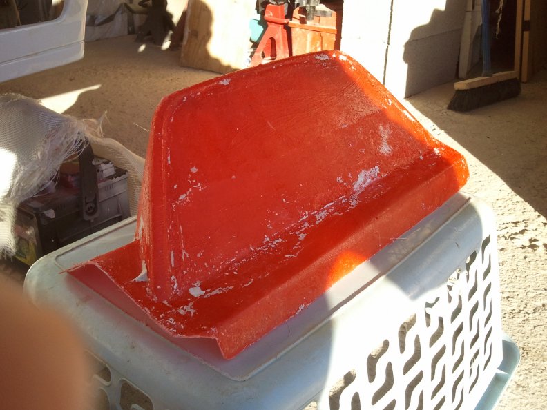

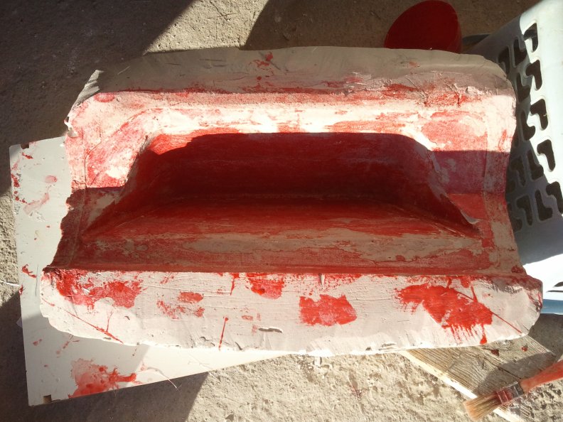

d'abord un prototype

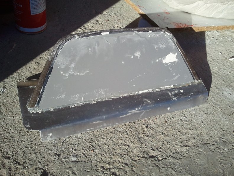

puis son moule
puis son moule

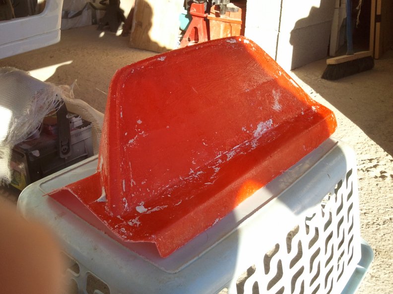

premier exemplaire raté...
un peu trop pressé, j'ai mal dosé le durcisseur :ph34r:

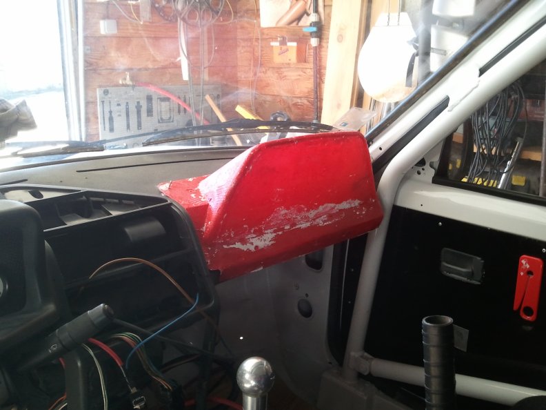

OK pour le 2eme
OK pour le 2eme
aprés un bon nettoyage, masticage et ponçage, je ferai un moule definitif, au cas où ;)

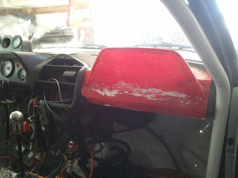

Messages : 1904
Has thanked : 33 times
Been thanked : 109 times
Re: Montage 205 Rallye F2012
niquel ton truc :ok: , pourquoi il est rouge :huh: ?
gtsorcier
Messages : 255
Enregistré le : 10 déc. 2008, 00:14
Localisation : GARD
Message par gtsorcier »
parce que j'avais que je n'avais que ça comme colorant.
il faut que j'achete du colorant noir pour le definitif ;)

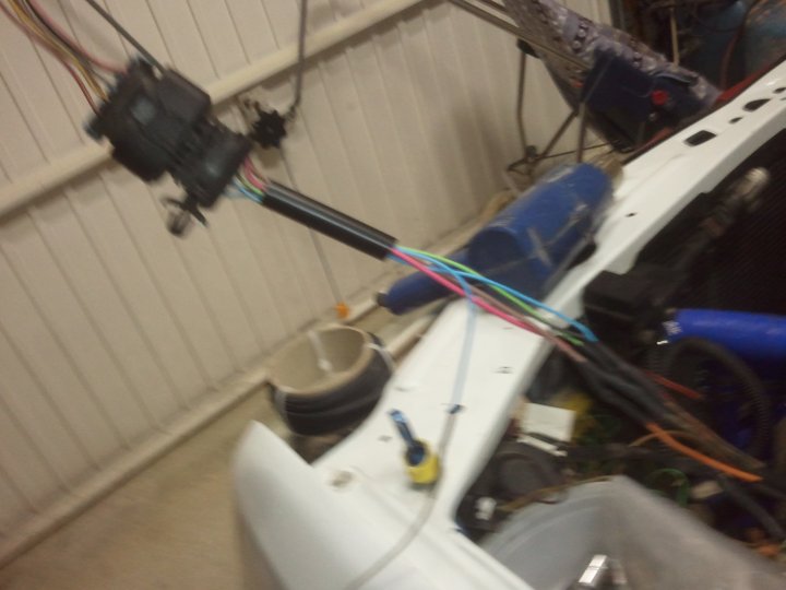

modification du faisceau moteur: remplacement des 2 broches de connection par un modele etanche

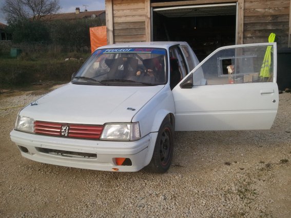

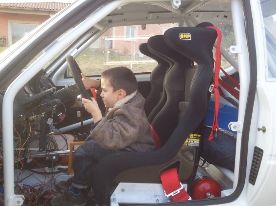

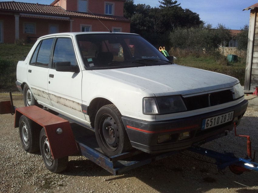

Enfin sur ses roues !!! <oo>
avec un jeune fan :ok:
Robbi
Messages : 1788
Has thanked : 65 times
Message par Robbi »
Super <oo> <oo>
