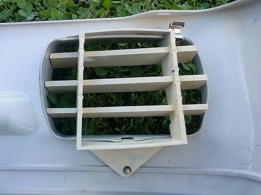

Solution simple ,efficace et pas chère et au moins tu les perdra jamais :ok: Trouve toi des agrafes d'électricité en inox , au pire tu coupe la spirale qui dépasse et hop ;)

Moi je l'ai percée ainsi que la jupe dans un petit coin et j'ai mis un rylsan blanc... Imperdable et invisible sauf le nez dessus. :ok:

Bien Vu JEAN ,Moi j'ai adopté la méme formule pour eviter de les perdre
Dans la competition Karting ,"Je retenait les pieces"
j'ai fait une consommation importante de Rilsan (pas cher et trés utile !!)

Pour ma part, les grilles sont fixées avec un petit rivet, et c'est pareil que pour le rilsant, elle ne peuvent partir et rien ne se voie :ok:

les miennes aussi sont rivetées .
en plus ma jupe est celle d'une GTI que j'ai recoupée pour passer les grilles , alors de l'intérieur la finition est moyenne .. .
