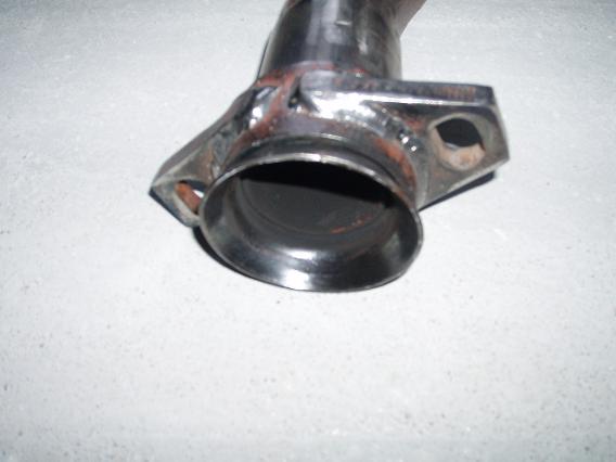

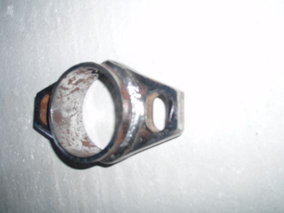

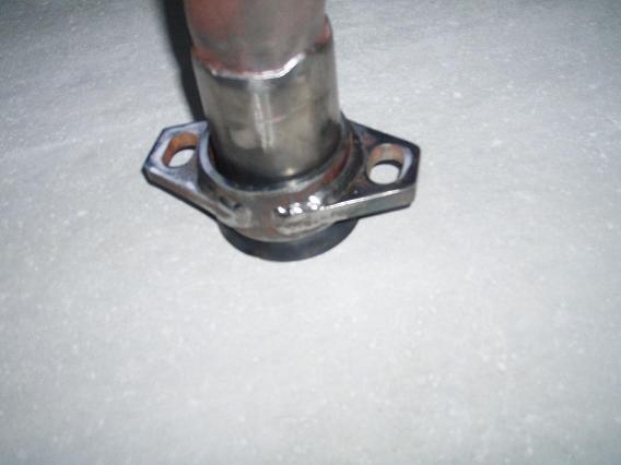

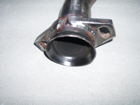

Fini les ressort de m ...d'échappement , je me suis fabriquer un système beaucoup plus pratique :) .

:ok: adieu les ressorts bonjour les vis

P'tin ouai, il est sympa ton montage :ok:
C'est une bonne idée ça ;)
Pour le montage sur ta ligne, tu dois l'a découper et l'a ressoudé après avoir enfiler ton système :huh:
En tout cas, bien sympa ce montage :)

djodesign03 a écrit :P'tin ouai, il est sympa ton montage :ok:
J'ai pas besoin de découper , puis c'est un ligne groupe N +manchon d'origine ou autres donc ...C'est la meme ligne que toi
(tu déboite la partie entre la ligne et le collecteur qui est à emmanchement , ensuite tu enfile la bague que j'ai fabriquer ,tu reboite , collier et zou :) ) :ok:

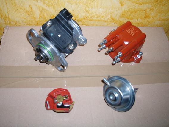

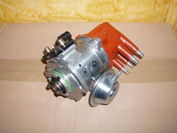

t'as révisé l'allumeur?

jeremyha a écrit :c'est comme neuf <oo> :ok:
Oui ;)

T'as mis quoi comme joint du coup?
Je vois qu'il est vert.

c'est facile a faire? :wacko:
Y a des pièces a remplacer et pour combien a peu prés?
J'en ai un en rab qui attend que ça... :blush:

jeremyha a écrit :c'est facile a faire? :wacko:
http://la205rallye.free.fr/allumeur.htm :lala:

j'avais vu, mais sur le sujet, il remplace le corp de l'allumeur et je voulais savoir, s'il y a des pièces d'usure a remplacer ;)
