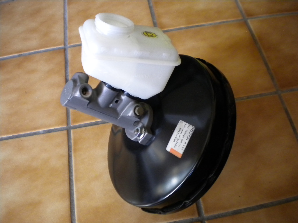

Il te faut juste récupérer la broche et le bocal de la 406 et de faire le montage et la bidouille électrique et c'est bon.
Reste que l'aspect ne fera plus comme d'origine.
Voilà une photo de mon montage:
