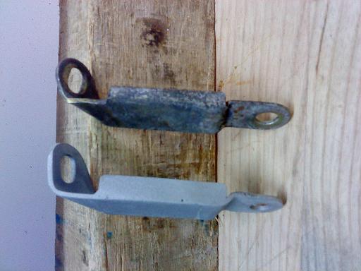

En Ardèche , quelqu'un m'as fait remarquer que je n'avais pas la patte de renfort support allumeur ... :o
Je m'en suis fabriqué une ...au passage merçi à celui qui ma gentiment prêter quelques pièces pour faire des repro ;)

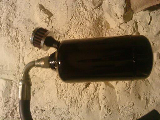

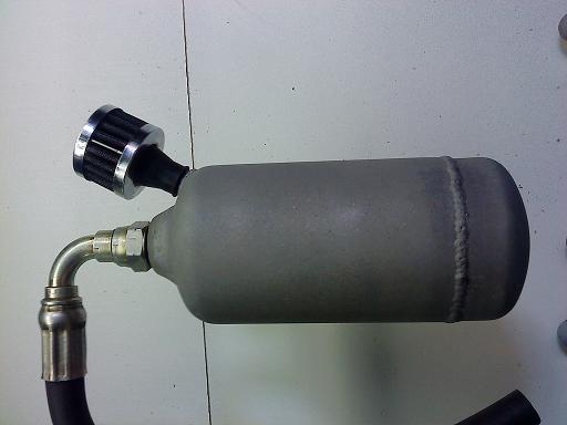

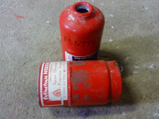

Comment recycler un extincteur :rolleyes: bien c'est pas compliqué, il faut le couper en deux, puis évaluer la capaciter qu'ont veut lui donner ensuite , trouver de la tuyauterie hydraulique ...de trois point de soudure ...voilà une belle boite à dégazage pour madame
Messages : 1904
Has thanked : 32 times
Been thanked : 107 times
Re: Elle retrouve son pays d'origine .
J'ai fais soutrèter la peinture pour cette fois ci , par un certain djo !
Certain mon dit que sa dégazerais pas assez , ont verra à l'usage :rolleyes:
voilà prêt à recevoir des décharges d'huiles ou pas

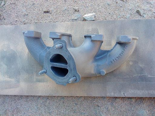

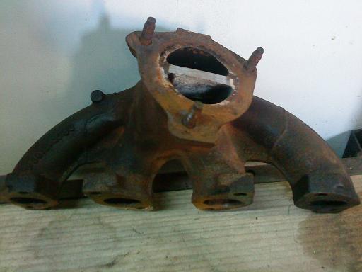

Coté échappement , j'ai virer le 4 en 1 ...il est partie gouter au gaz d'échappement de celle d' eric+81 ...
Ducoup je remet un origine, ont verra bien à l'usage :rolleyes:

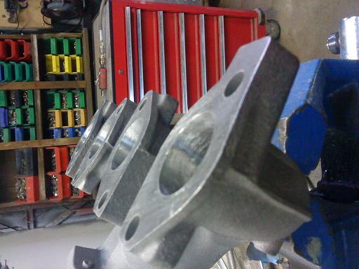

achat
achat
sablage
sablage

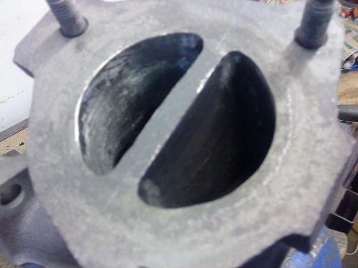

avant / après  différence

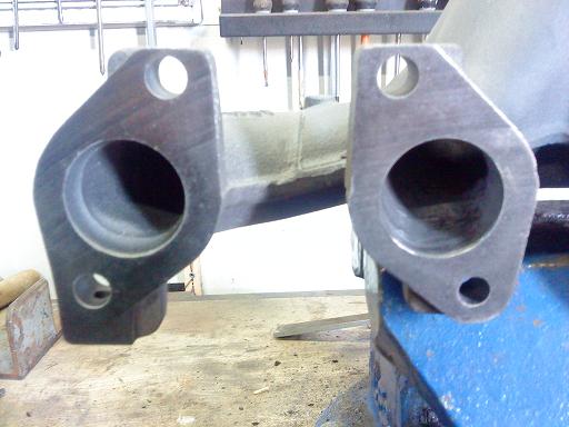

conduit aligné
conduit aligné
alignement col de cygne
