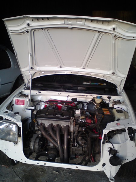

belle resto :ok:
c'est un collecteur inox prévu pour la rallye ?

Ca avance bien,
déjà tournée c'est que cela prend tournure :ok: <oo>

Beau travail :)
Un beau compartiment moteur comme on aime bricoler a l'intèrieur :rolleyes:

pour l'instant sur un de mes carbu, les papillons ne reviennent pas bien même je rebouge un peu les papillons sur leurs axes :crying: quelqu'un a une idée?
et je retaille la pipe car il y a jusque 2mm d'ecart :blink:

pipe retaillée, reglage à l'oreille, elle tient à 900 tr mais en patate :lol:
aujourd'hui recrantage du train ar en hauteur d'origine et changement du freinage ar :ok:

Tes roulements d'axe de papillon ne seraient pas en vrac!!!!! :o

pour les roulement de carbu il va falloir que je regarde
sinon enfin elle peut rouler <oo>

ça y est elle roule pour de bon reste plus que:
l'interieur a remonter
le faisceau des feux ar (sagouiner par l'ancien proprio..)
trouver des jantes en 13"
coté reglage, impossible a regler tant que j'avais pas virer le systeme de depart à froid et une fuite sur le tuyau qui va vers la capsule avance allumage
synchro à -0,42 bar
j'ai calé l'allumage à 28° pour 2000 tr min
reste jeu au soupape à controler et la richesse

Toujours dans les reglages car il me semble car il y a pas assez d'essence qui arrive parfois, j'ai le filtre à essence qui est pratiquement vide en utilisation :o

effectivement, il y avait bien un pb de petrole...le banjo monte a l envers :ph34r:
le truc bizarre c est qu elle avait bien fonctionne sur 10 bornes la veille..
maintenant c est regle :ok:
