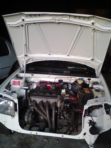

Re: présentation de la 3eme pII photo carbu p10

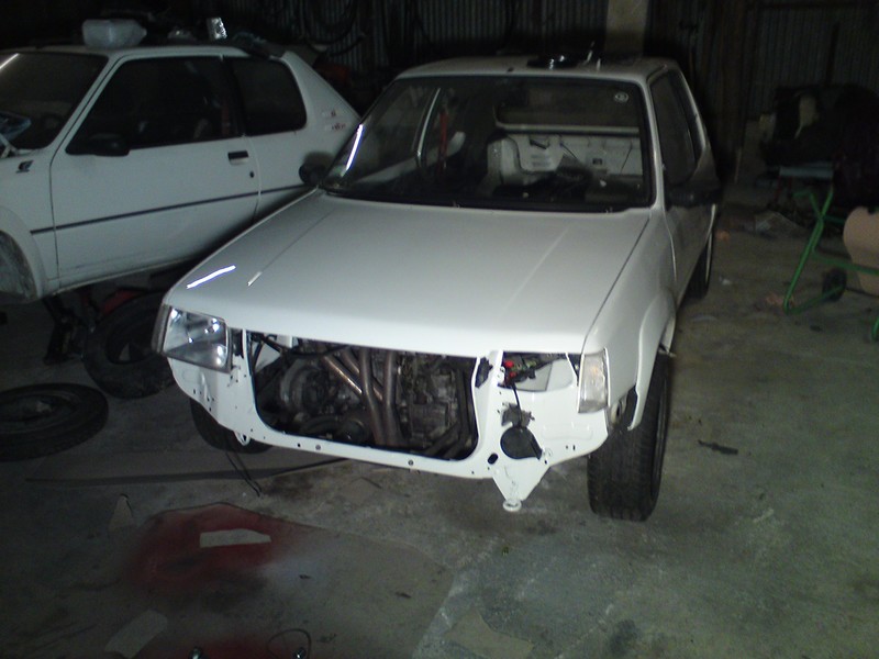

...sauf que quand il sera monté je pars dans le sud, c'est mon pere qui va etre content pour ses vidangesjean-luc13 a écrit :Veinard!
des news, aujourd'hui elle a pete
mais bon ya encore du taf
belle resto
c'est un collecteur inox prévu pour la rallye ?

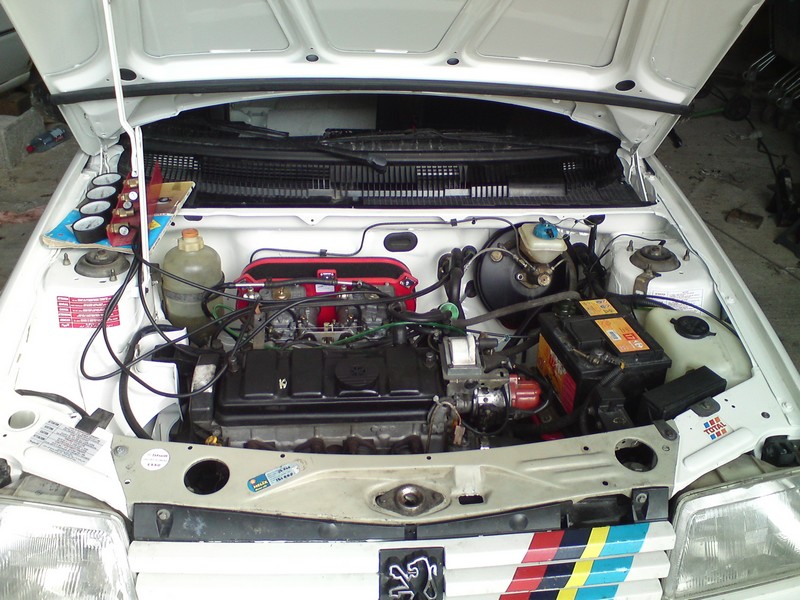

Ca avance bien,
déjà tournée c'est que cela prend tournure
Beau travail
Un beau compartiment moteur comme on aime bricoler a l'intèrieur

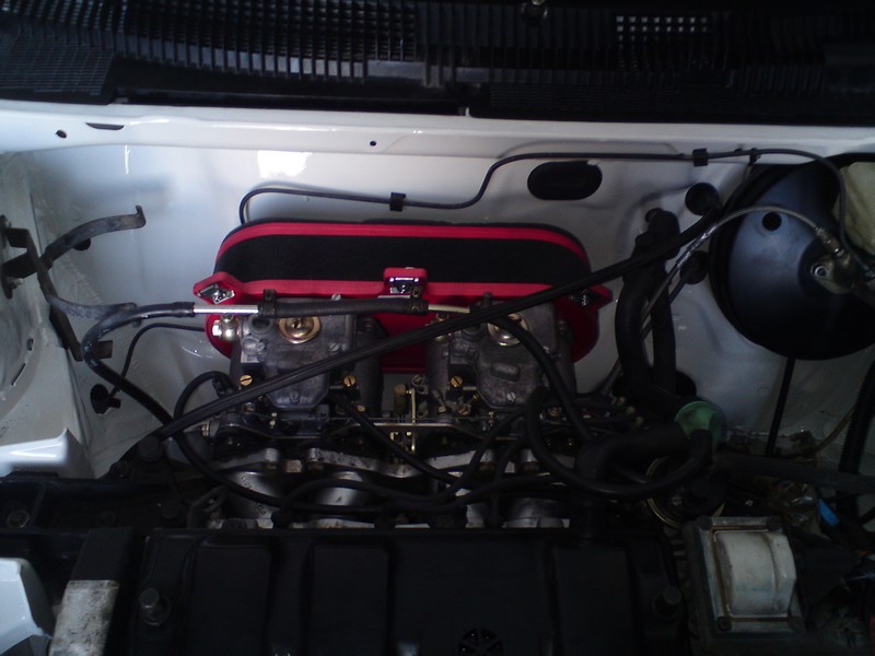

pour l'instant sur un de mes carbu, les papillons ne reviennent pas bien même je rebouge un peu les papillons sur leurs axes
quelqu'un a une idée?
et je retaille la pipe car il y a jusque 2mm d'ecart

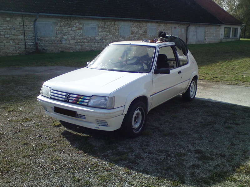

pipe retaillée, reglage à l'oreille, elle tient à 900 tr mais en patate
aujourd'hui recrantage du train ar en hauteur d'origine et changement du freinage ar

Tes roulements d'axe de papillon ne seraient pas en vrac!!!!!

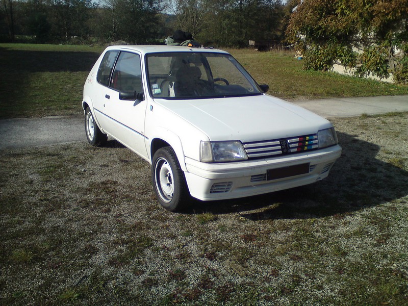

pour les roulement de carbu il va falloir que je regarde
sinon enfin elle peut rouler

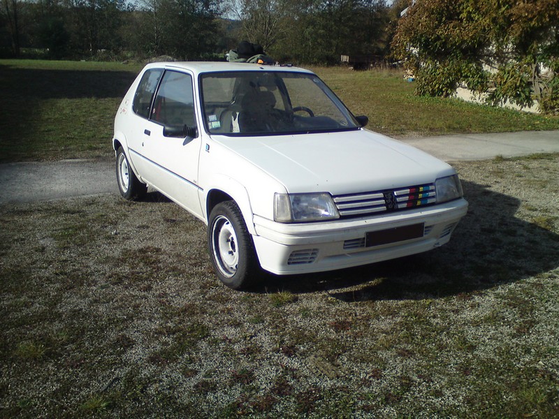

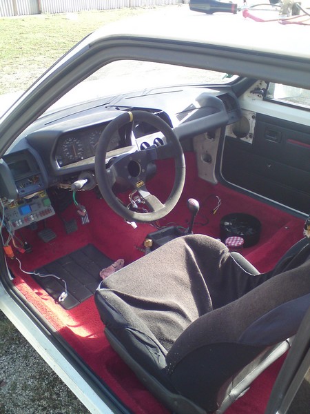

ça y est elle roule pour de bon reste plus que:
l'interieur a remonter
le faisceau des feux ar (sagouiner par l'ancien proprio..)
trouver des jantes en 13"
coté reglage, impossible a regler tant que j'avais pas virer le systeme de depart à froid et une fuite sur le tuyau qui va vers la capsule avance allumage
synchro à -0,42 bar
j'ai calé l'allumage à 28° pour 2000 tr min
reste jeu au soupape à controler et la richesse
synchro à -0,42 bar

Toujours dans les reglages car il me semble car il y a pas assez d'essence qui arrive parfois, j'ai le filtre à essence qui est pratiquement vide en utilisation

effectivement, il y avait bien un pb de petrole...le banjo monte a l envers
le truc bizarre c est qu elle avait bien fonctionne sur 10 bornes la veille..
maintenant c est regle
