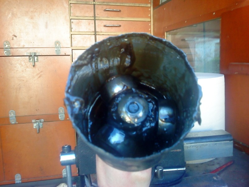

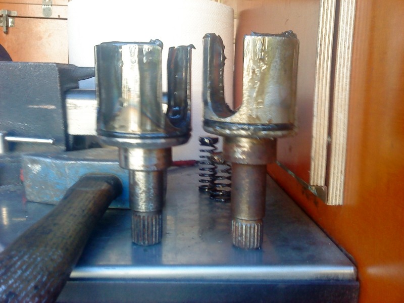

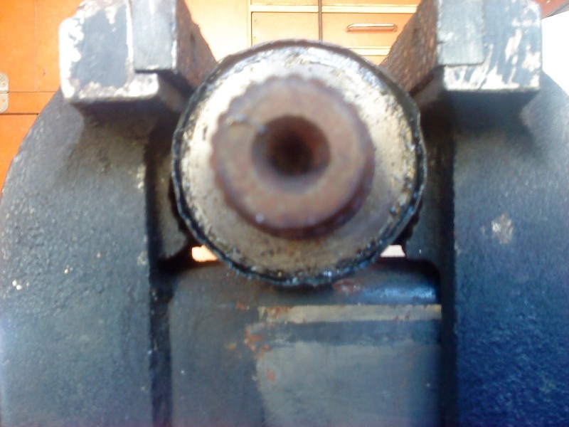

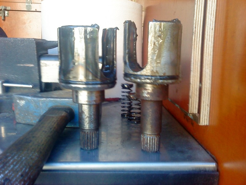

Par contre, a force de farfouiller dans un tas de cardan, j'ai fini par en trouver un de saxo vts
voila les photos: dés-sertissage de la boite de conserve des 2 cardans dépose des tulipes Reste plus qu'a faire les opérations dans le sens inverse et ca devrais le faire!
Je verais ca se soir ou demain
Merci pour votre aide en tout cas

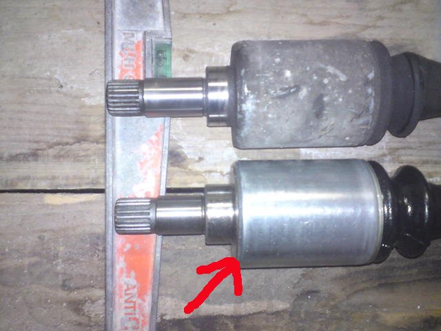

le grand cardan coté boite à la même dimension sur la 106 et la 205
sinon aujourd'hui passage du tripode au tour, pas trop compliqué à faire pour un débutant

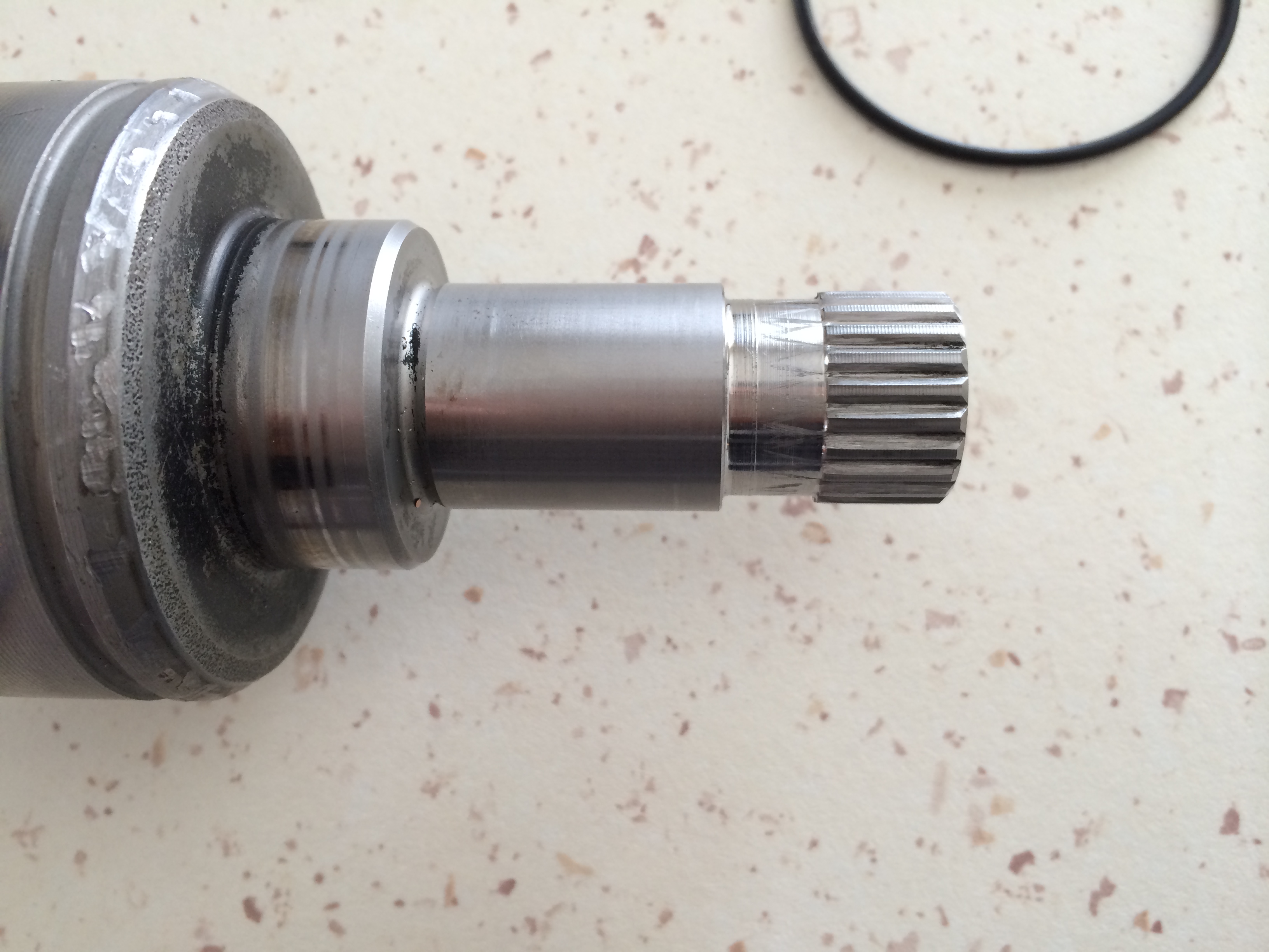

bjr a tous
aujourd'hui je suis aller voir un specialiste des cardans sur montpellier,
il me certifie qu'il faut juste couper de 6mm sans autre modif
qu'il l'a fait frequement
alors pour m'eclairer un peu pourkoi l'usinage?
si on prend un de saxo on dirait qu'il est plein jusqu'au ras du debut des canelures.
merci d'avance pour l'explication
a+
a+
