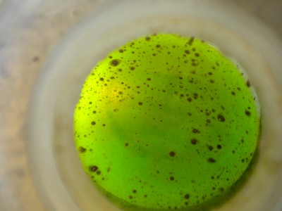

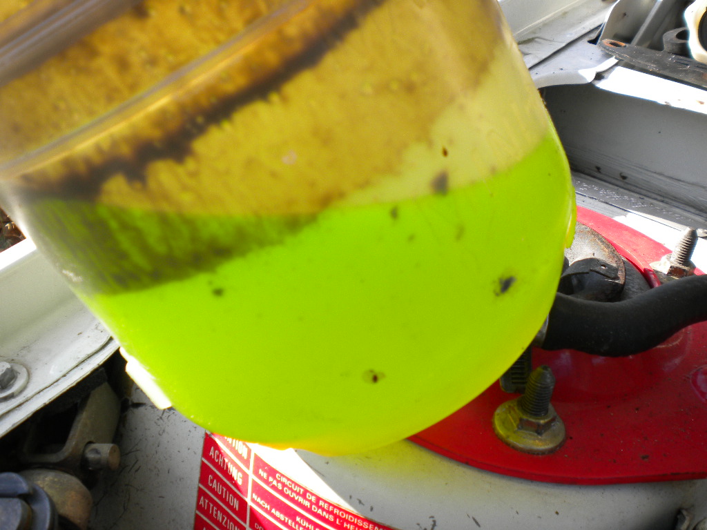

Bonjour,
Voilà la raison de ma demande.
Sur la Racing,il s'est passé quelque chose de curieux.
Lors de son utilisation de manière assez appuyée,à savoir bien dans les tours(à peu près 6800/7000trs),j'ai ressenti d'un coup un manque de régularité dans son bruit de fonctionnement.Puis juste après,j'ai eu l'impression qu'elle ratatouillait et comme si elle tournait sur 3 cylindres.
Arrivé à la maison,j'ai contrôlé d'avoir tous mes fils de bougie bien branchés.
Elle continuait à mal tourner et je n'arrivait pas à lui faire avoir ses 4 cylindres de manière franche.
Sans m'en inquiéter pour autant,j'ai quand même tombé le cache culbuteurs afin de contrôler si je n'avais pas une coupelle en live,mais non!!!
Aujourd'hui,en remettant un radiateur de chauffage et en la purgeant,je me suis aperçu avoir des gouttes d'huile dans mon bocal!!!! :o
Le joint de culasse n'ayant que deux mois,je commence à faire le rapprochement avec son mauvais fonctionnement dont je n'ai pas encore trouvé la provenance.Mais çà m'interpelle sérieusement.
Je penche pour trois choses:
- Joint de culasse ayant laché(mais pourquoi,il est neuf de trois mois et l'auto n'a parcourue que 60 kms)
- Joint d'embase d'un cylindre qui a laché
- ou dans le dernier cas:une chemise félée(et là,ce serait moins amusant)
Vous avez des avis persos là dessus?

Si une chemise était fêlée, comment l'huile pourrait-elle passer dans l'eau?
Je ne vois pas de cheminement possible, car je n'imagine pas qu'une chemise soit fêlée dans sa partie où l'eau passe autour. Le métal est très épais.
Pareil pour le joint d'embase.
Si tu avais de l'eau dans l'huile, je dirai que ces 2 points pourraient être des causes, mais vu que tu as de l'huile dans l'eau... :huh:

Qu'elle tourne sur 3 cylindres,c'est pas franc non plus,elle cafouille.Mais c'est sûr que je la connais et qu'elle ne tourne pas normalement comme avant au ralenti.
Et les accélérations à vide sont cahotiques.
L'huile qui part dans l'eau me surprend car par contre pas d'eau dans l'huile.
Un mauvais serrage de joint pourrait il être la cause?,............j'ai un doute.
C'est depuis la poussée d'un régime assez haut que çà le fait.
Comme si quelquechose avait laché et me générait ce souci.
Ca me fait chier d'être obligé de redéculasser pour juste voir.
Le joint de culasse est un Payen,donc de bonne qualité logiquement.
Le mystère reste entier.
Je vais regarder dans mon radiateur si j'ai aussi des traces d'huile,mais je ne serai pas surpris d'en trouver aussi.
Mais,..................d'où elle arrive?

pour moi ce n'est rien de grave
a en juger de l'état interieur du bocal tu n'as pas nettoyer le circuit donc il reste un petit peu d'huile qui se balade donc pas d'inquiétude
elle est finie

J'ai changé le joint de culasse car il était off sur le passage d'huile et me faisait une fuite entre bloc et culasse.
J'ai remonté et elle fonctionnait normalement.
Je vais nettoyer ce bocal et remettre du liquide propre.
Pas de remontée de liquide dans le bocal et pas non plus de baisse du niveau.
Je vais démonter mes bougies pour les osculter. :ok:
A suivre.
