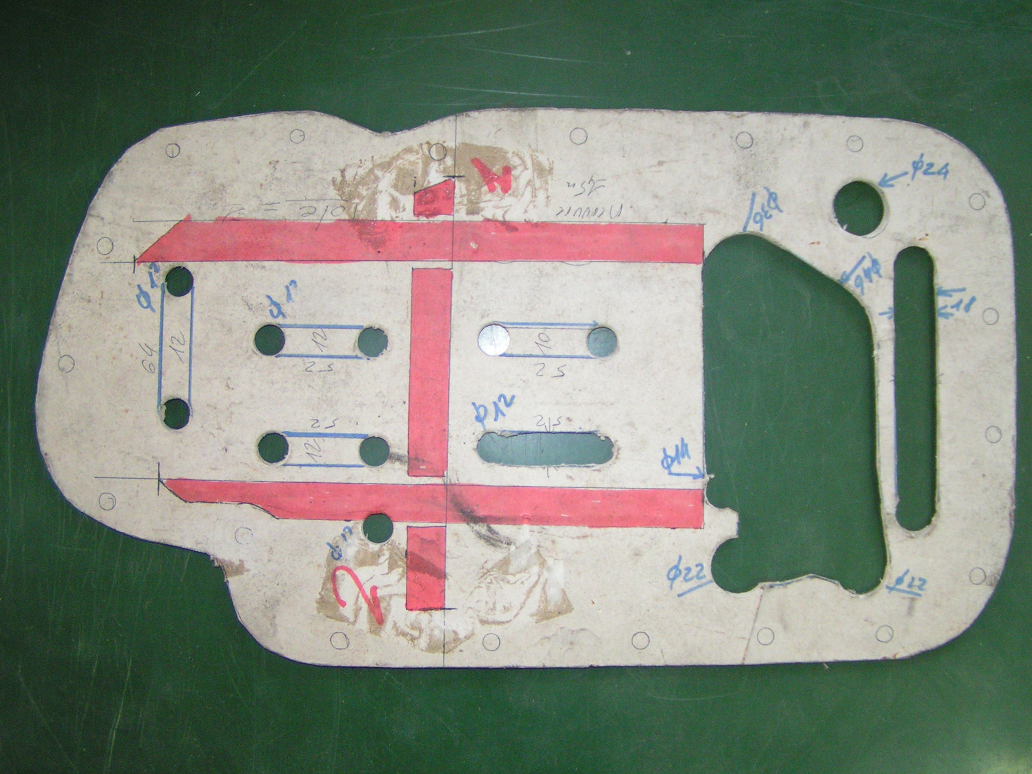

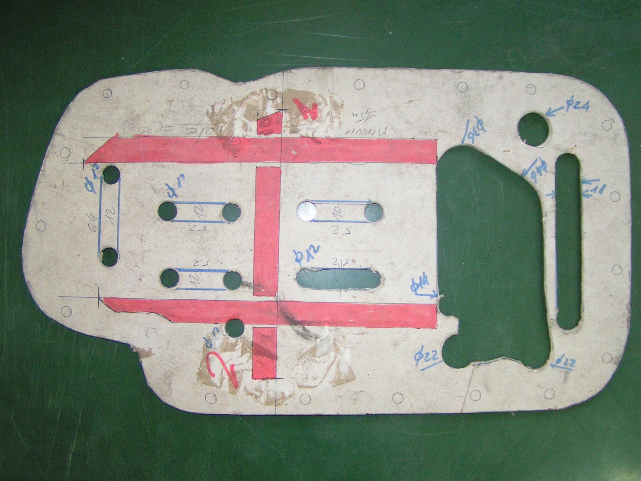

voilà le gabarit carton que j'ai récupéré, je relève les cotes et fais un plan sans tarder.
JE me demande ce que représente les coloriages rouges :?: :?: :unsure:

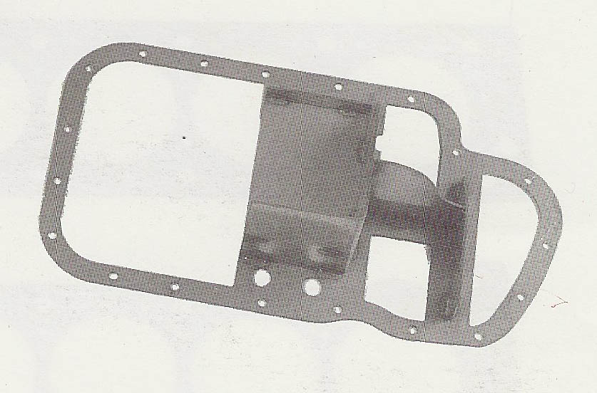

Pour info,le montage sur un tu5j4,notice peugeot sport:
http://www.peugeotsport-racingshop.com/ ... otice2.pdf
ce n'est pas fait pareil c'est sur,mais on voit bien comment la tole entoure la pompe à huile

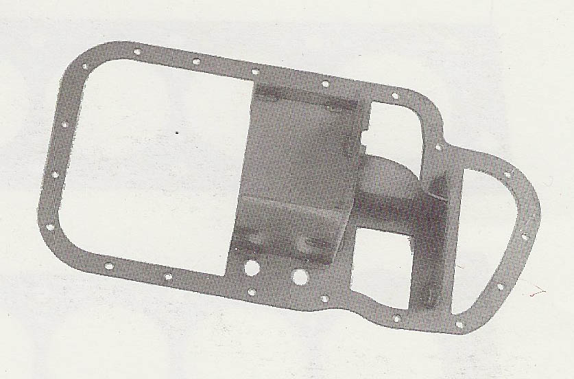

la cloison pour la rallye d'origine PTS

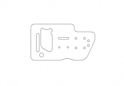

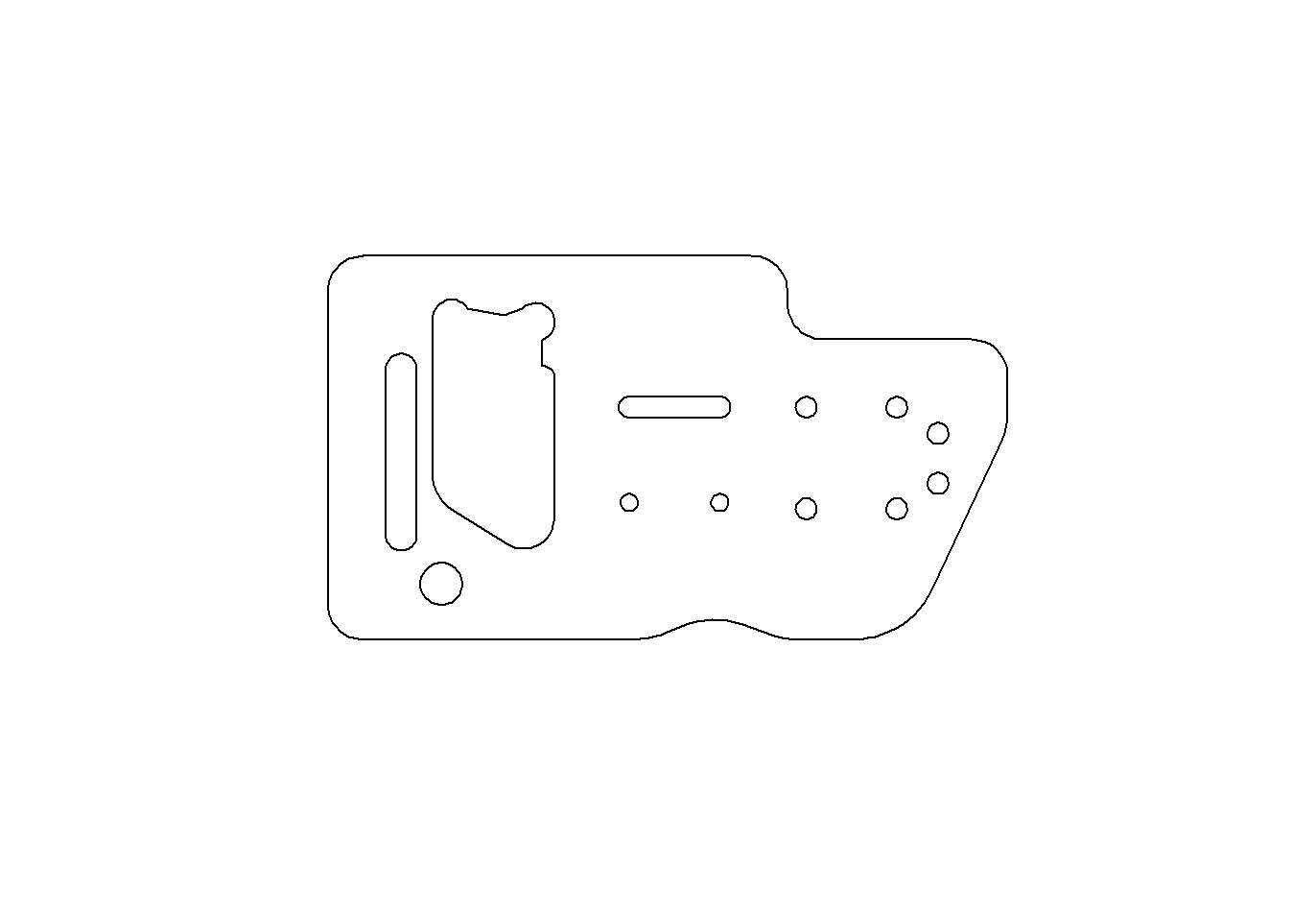

Voilà le scan de mon bout de carton :D
tole AD.PDF
(243.79 Kio) Téléchargé 107 fois

il me manque les cotes extérieures du carter d'huile avec les rayons. Et j'ai pas de carter démontés : help !
