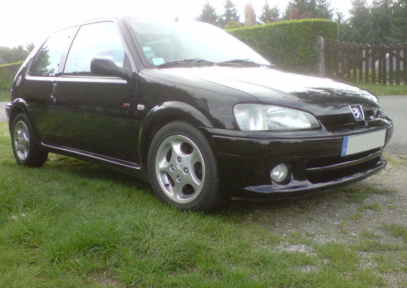

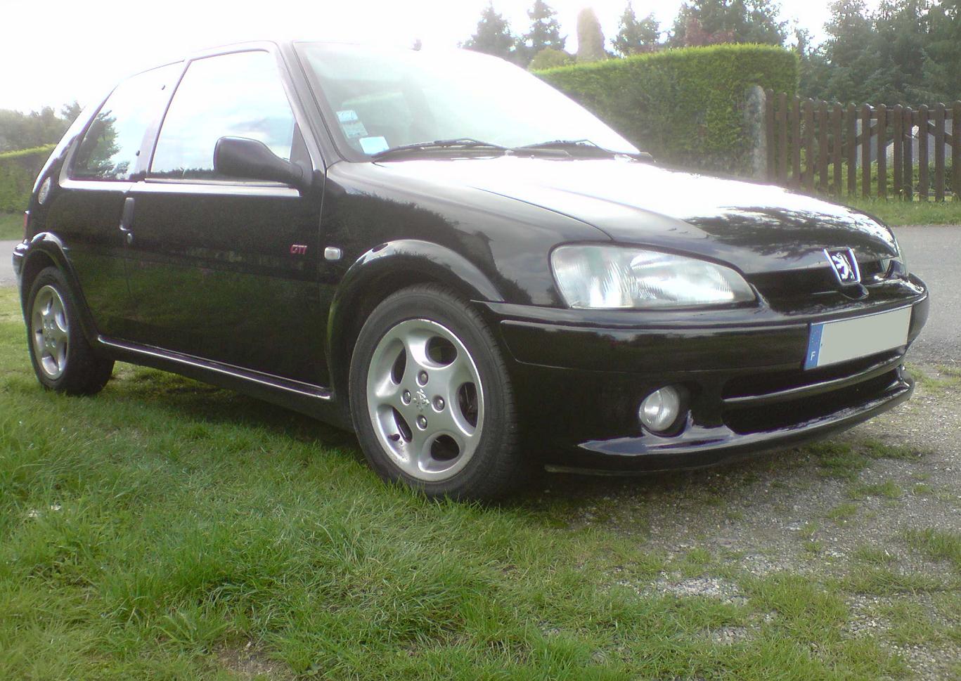

La 106 est terminée aussi... et j'ai pas encore investi dans l'immo donc en attendant je fais de la mécanique... c'est pas mal aussi finalement... :ok:
La voici avec le parechoc avant repeint ses logos GTi d'origine et polish complet. Sinon celle la aussi elle roule et elle est niquel donc jai du temps... :D
pneus, freins, échappement, peinture, accessoires en tout genre, répartion de sièges, fuite moteur etc...  tout est fait! plus qu'a rouler!  et quel plaisir ce 1.6 16v
ze_king
Messages : 1324
Re: Présentation de ma Bretonne!
Message par ze_king »
ben elle passe plutôt bien en photo la peinture du parechoc ;)
Citroflo
Messages : 427
Enregistré le : 14 août 2009, 20:34
Localisation : Cotes d'Armor
Been thanked : 3 times
Message par Citroflo »
Merci en vrai aussi ca s'est lissé un peu plus avec le temps. maintenant c'est bien sec c plutot réussi pour un taff a la bombe

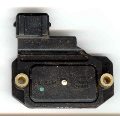

stevendesrallye
Messages : 3217
Has thanked : 154 times
Been thanked : 296 times
Message par stevendesrallye »
je pense qu'il parle de cette pièces la
sa ma fait pareil sur ma junior un jour je l'ai remplacé plus de problème
bon courage
