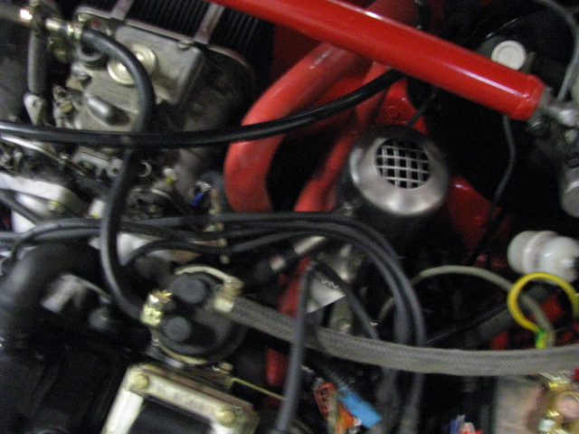

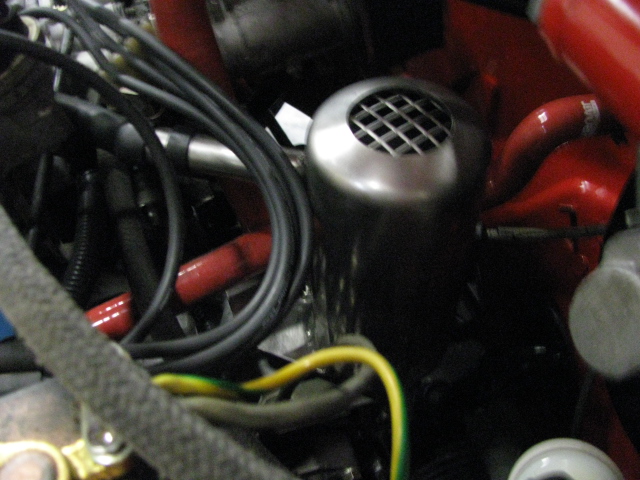

une autre idée tres simple propre et discrete enfin as mon gout
je verrais pour améliorer version alu au lieu de l inox avec niveau
bon pour l instant ca me vas

Re: Récupérateur d'huile:Qu'en pensez vous?
Ca y est,je l'ai reçu,......................faut l'installer
un petit coup de main...
est-ce que quelqu'un à déjà monté un récupérateur d'huile sur 205 GTi ?
et est-ce qu'il est nécessaire de faire revenir le récupérateur sur le manchon du papillon ou on peut mettre le récupérateur à l'air libre et boucher l'entrée sur le manchon ?
sinon pour le papillon ca se passe comment ??? car il y a une durite qui vient du remplissage d'huile au-dessus du papillon...
merci de votre aide
merci de votre aide
- fonce58
- Messages : 1890
- Localisation : Avrée (58)
- Has thanked : 26 times
- Been thanked : 91 times
Sur la mienne toute les durites sont bouchés
, par contre je les ais remit à leurs place pour le coté esthétiques
party_boy-25
- Régulier
- Messages : 44
- Enregistré le : 27 déc. 2009, 17:50
Ah ok merci
Donc je bouche également "l'entrée d'huile" du papillon, mais tu as quand fait une mise à l'air sur ton récupérateur ?
Tu as une photo de ton montage ?
Par contre tu as du faire des modifs après, je veux dire au niveau du débitmètre j'ai vu qu'il faillait corriger l'enrichissement ?
Merci
Merci
party_boy-25
- Régulier
- Messages : 44
- fonce58
- Messages : 1890
Pour la photo ...va voir à la première pages du posteparty_boy-25 a écrit :Ah ok merci![]()
Merci
