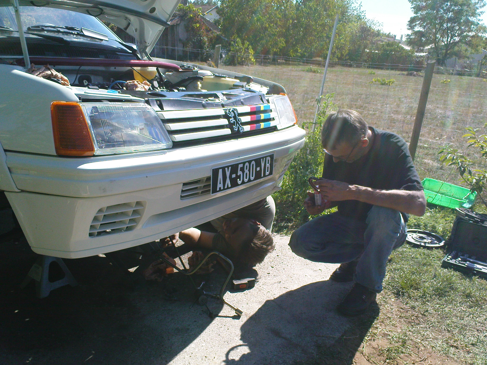

voici deux petites photos du changement du joint spie de vilbrequin coté boite.
démontage boite, volant moteur, changement du joint, remontage de l'ensemble sauf un cardan ( il avait un peu de jeu et scale n'aime pas quand c'est pas neuf :mrgreen: )
le tout en 2H30 !
jean luc : Haaa, c'est ce truc le joint qui fuit ! "
mais elle va rentrer cette boite !

2h30 "_" a quand meme
bon boulot :ok:

A deux pour soulever une boite ?? :o
Mais vous mangez quoi ? :ph34r:
:lol: Bon boulot !! et à deux c'est vraiment plus sympa :ok:

enfin ce que je constate c'est que jean luc et la mécanique
c'est comme eplucher des oignons "pour pas pleuré fait le faire par quelqu'un d'autre"
:lol: :lol: :lol: :lol: :lol: :lol: :lol: :lol: :lol:
les photos parle d'elle même :mrgreen: :lala: :lala: :lala: :lala: :jesors:
