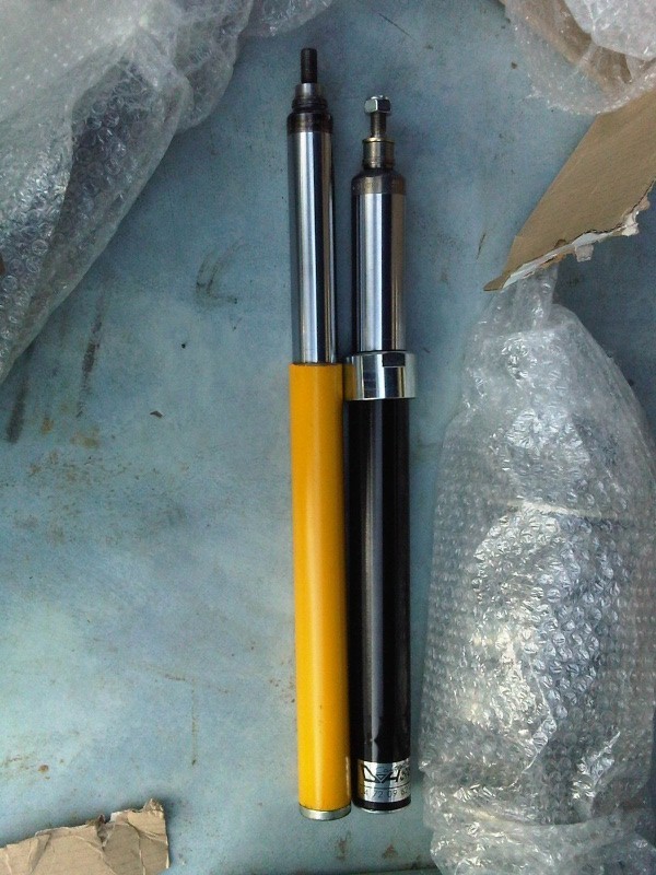

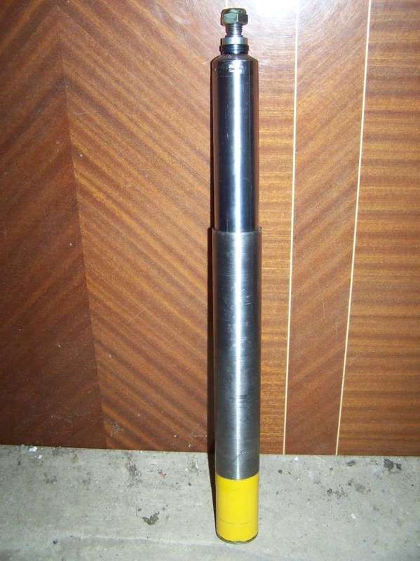

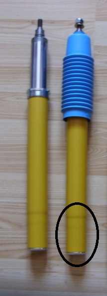

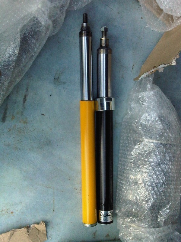

je vais pouvoir monter des cartouches en 40mm à la place des 33mm :lol:
b6 33mm vs 40mm :ok:
le carrossage reste inchangé. ;)
