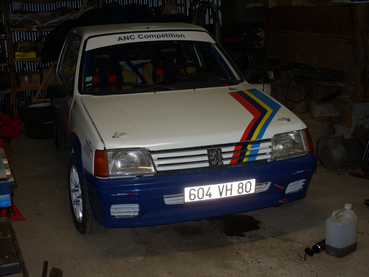

Re: TDF N°3 prépa F2012 moteur mini GrA terminé
on a fait que 90km ce matin donc on fait forfait pour pourville car pas le temps de faire le reste du rodage avant la semaine prochaine, a moins d'un miracle
Sinon mon ressentie, on a toujours pas de ralenti ca tourne a 2500 puis ca s'effondre on doit avoir un probleme de carbu, en utilisation ca donne un gros trop en dessous de 3500tr des a coup c'est embettant, on est monté a 5000tr ca monte doucement, mais tourne bien a partir de 3500.
Ca chauffe pas trop, par contre en soucis ( a part le ralenti)
on a beaucoup de retour dans le reniflard de la fumée pas d'huile
Et de l'allumage de gaz dans le pot a la deceleration.
si vous avez des idées
Tu as surement trop pauvre et peut etre avec trop d'avance à l'allumage ce qui ferait les pet à la décélération ,vérifies tes réglagesAUR80 a écrit :on a fait que 90km ce matin donc on fait forfait pour pourville car pas le temps de faire le reste du rodage avant la semaine prochaine, a moins d'un miracle
