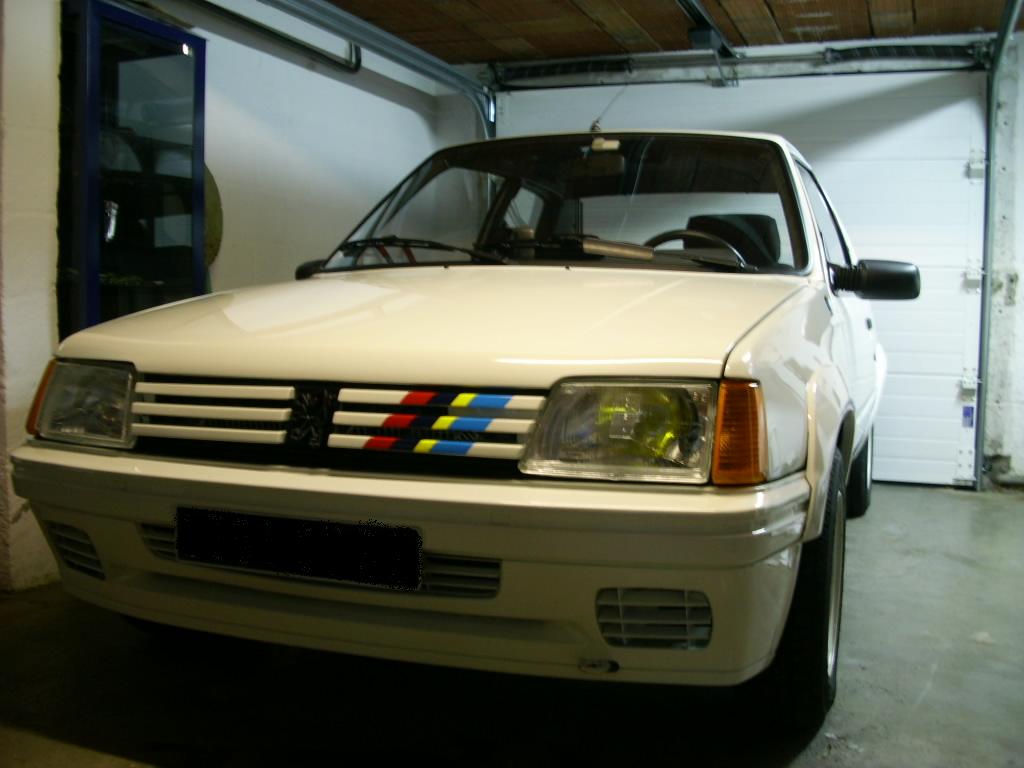

Re: Ma 205 Rallye, enfin je vous la présente....
LION59 a écrit :
bab59 a écrit :elle est superbe , c'est du bon boulot....
Oh que OUI, il faut la prendre le 11 :D
Elle roule plutôt bien, c'est la dernière sur la vidéo :D <oo>
http://www.youtube.com/watch?v=Z7RXh1MI_9g
OH que oui, je vais la prendre quitte a garder la boite qui craque... Bon c'est dommage, je n'arrive pas à aller au delà des 34sec, juste après le passage de la PTS, la vidéo se bloque :crying:
Enfin c'est pas si grave, tu auras l'occasion de me monter la vidéo plus tard.
Bon j'ai vu que de ton coté elle avance bien la tienne, :bien: serait-ce une surprise pour le 11, tu aurais l'intention d'alligner 2 rallyes???? :lala: :lala:
Non je ne pense pas je vais y travailler cette semaine, elle ne sera pas fini pour le 11 :(
En plus il me maque des pièces que je devrait récupérer le 11 :D

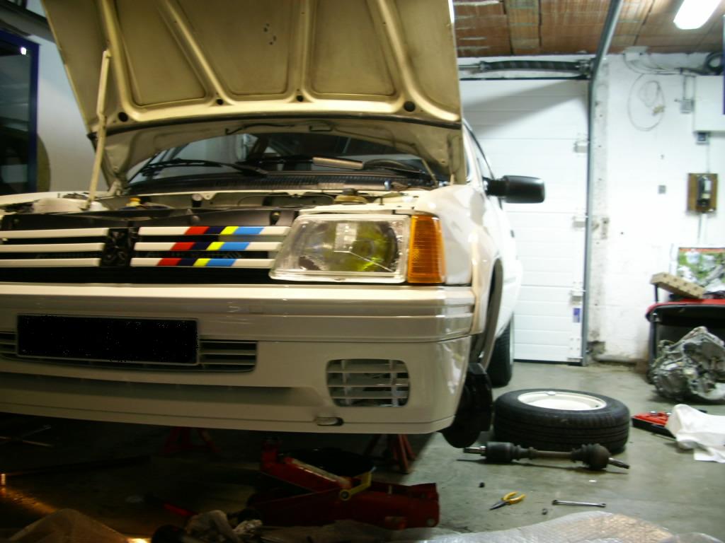

Mardi soir 21 heures le travail va commencer

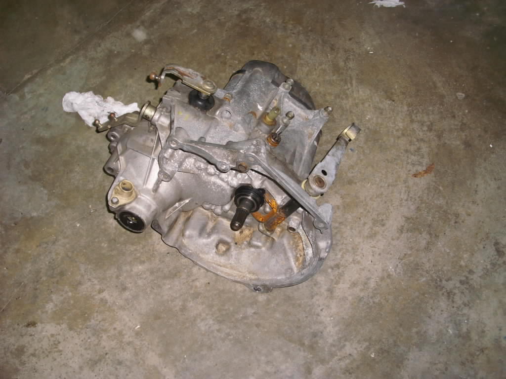

me voici sur chandelles et je n'ai déja plus de roues ni de transmissions, et  ma boite de vitesses malade(la 3ème craque) est sur le point d'être enlevée

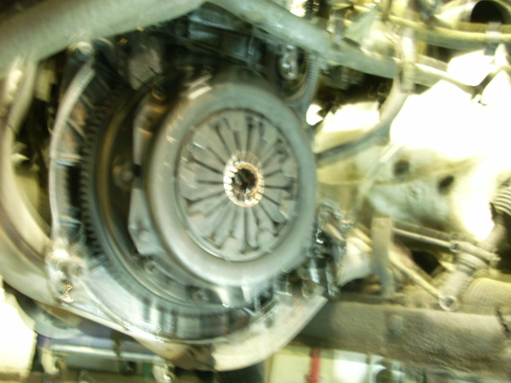

me voilà sans la boite avec l'embrayage à l'air...

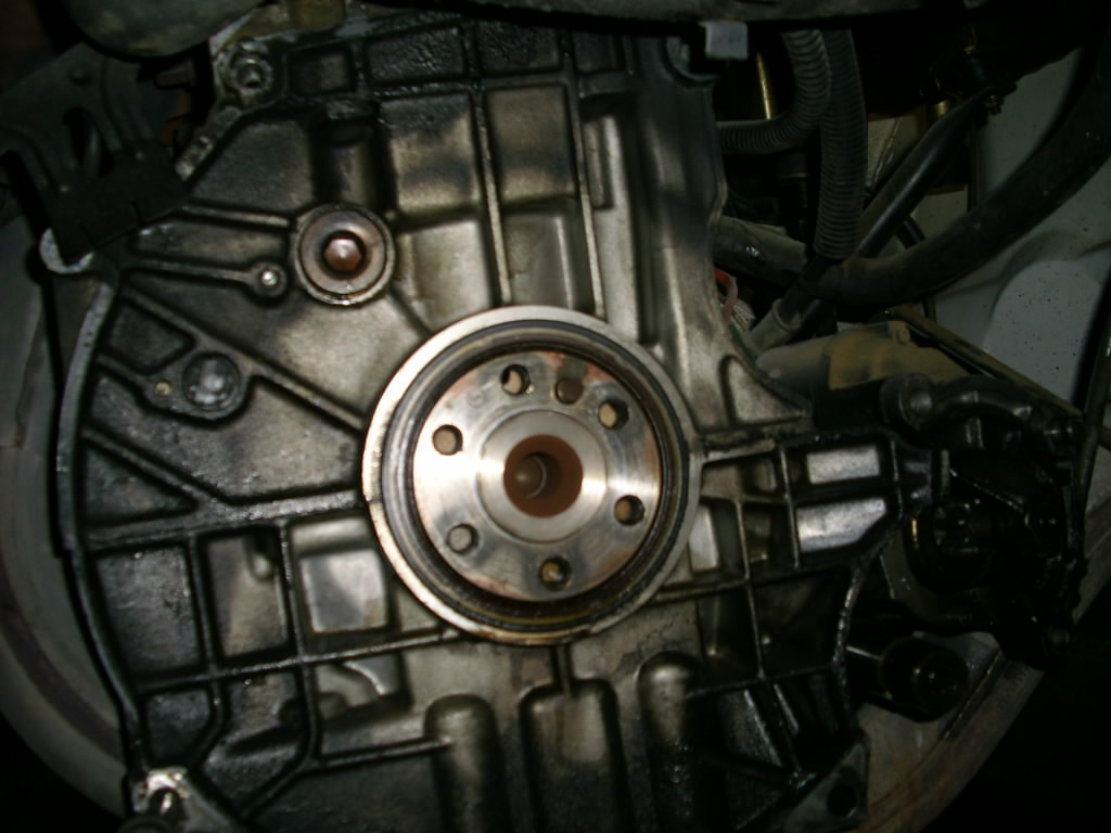

ça va même aller plus loin, je suis mise à nue pour le remplacement de mon joint spy de vilbrequin qui est sur moi depuis 1988 et qui totalise presque 170000 kms

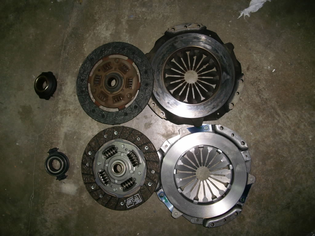

bon je ne vais pas me plaindre, j'ai droit aussi à un embrayage neuf
et voici celle qui va me rejoindre une nouvelle boite de vitesses qui ne totalise que 89000 kms, à ce moment précis, je ne sais pas ce qu'elle donne, et j'espère bien qu'elle fonctionne car je n'ai pas encore envie d'être déshabillée devant tout le monde...

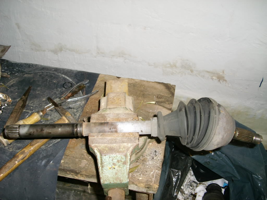

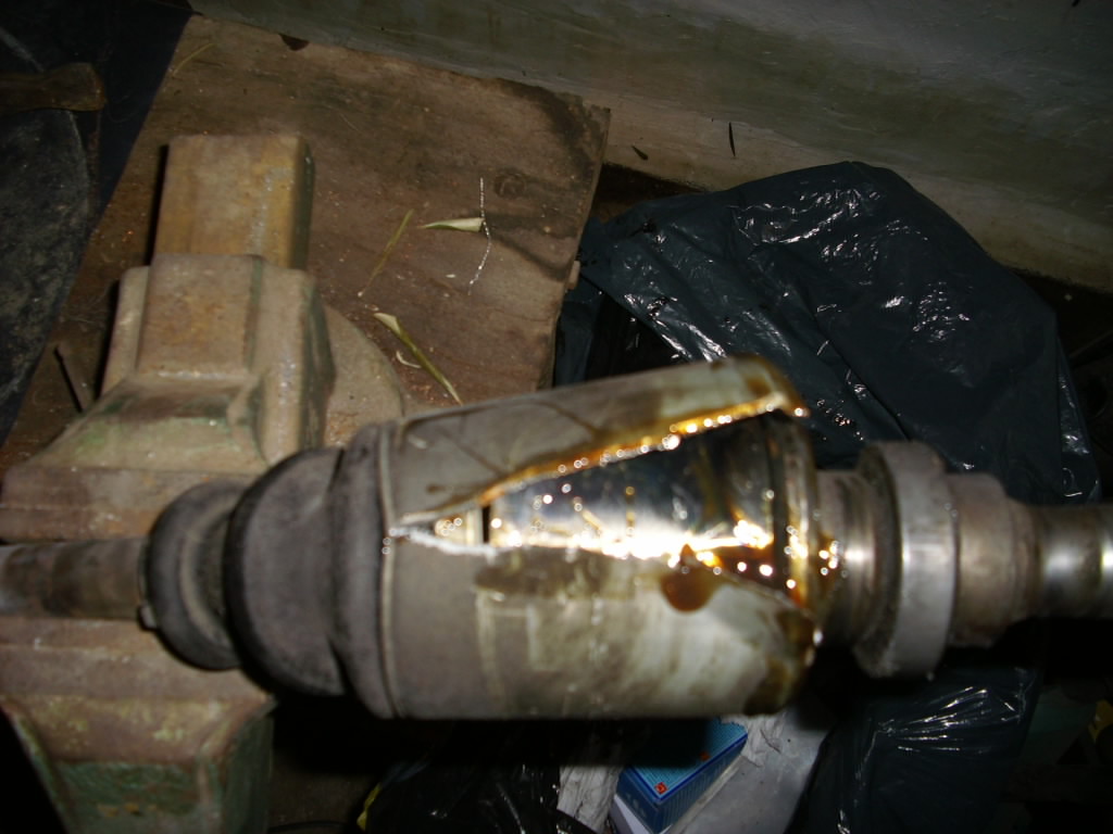

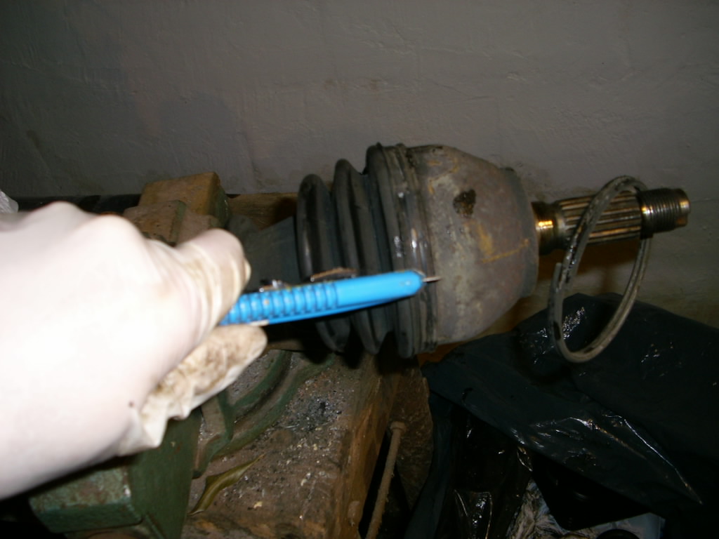

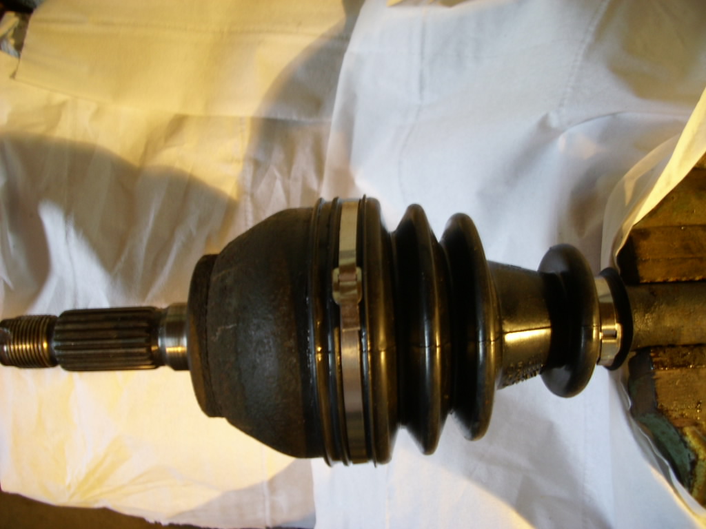

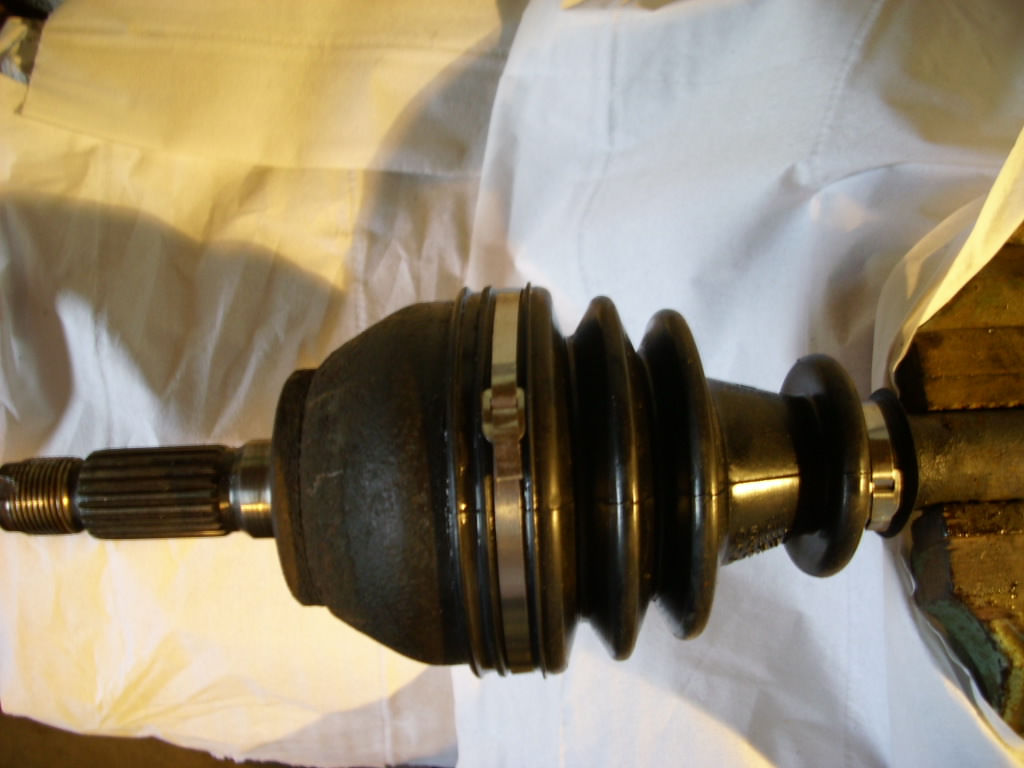

me voici donc moi la vilaine avec le soufflet perçé et là, vous allez pouvoir suivre l'évolution du remplacement de mes soufflets, là je suis dans l'étau avant de....

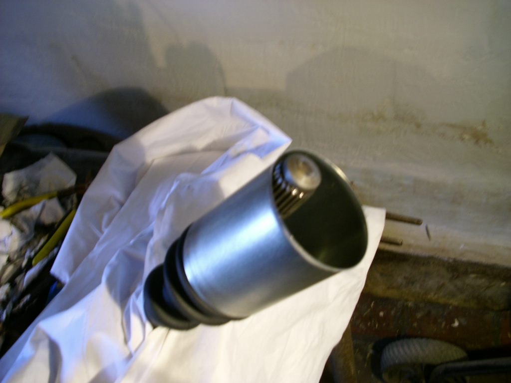

tout d'abord je vais avoir doit au scalpel afin de me couper la boite de conserve

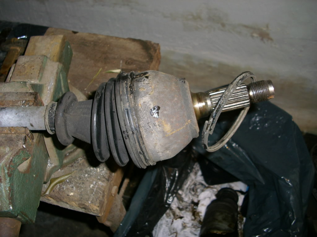

puis on m'enlève une partie de moi-même

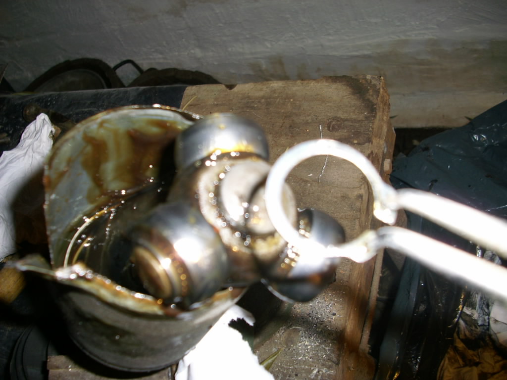

on m'enlève le circlips
puis c'est au tour du bloc trois roulements d'être enlevé

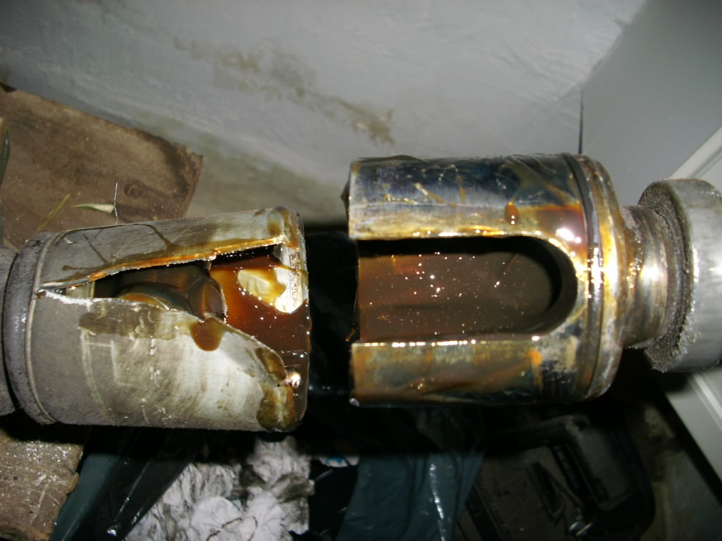

maintenant on m'enlève le soufflet/boite de conserve

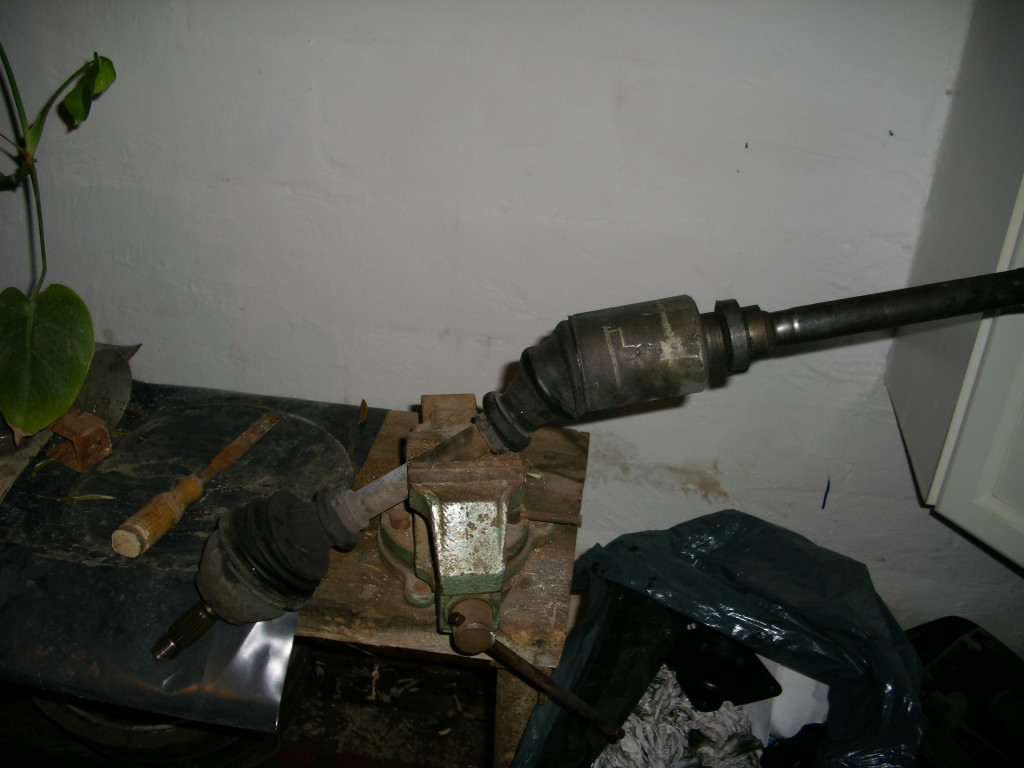

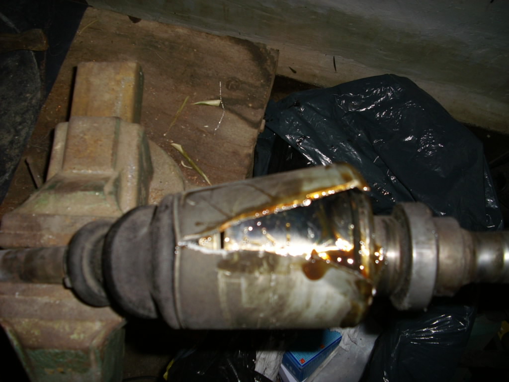

là je suis retournée dans l'autre sens du coté malade...

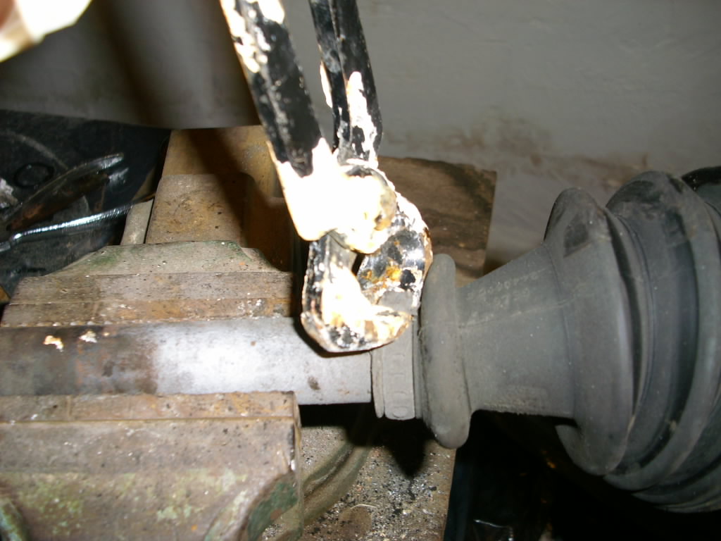

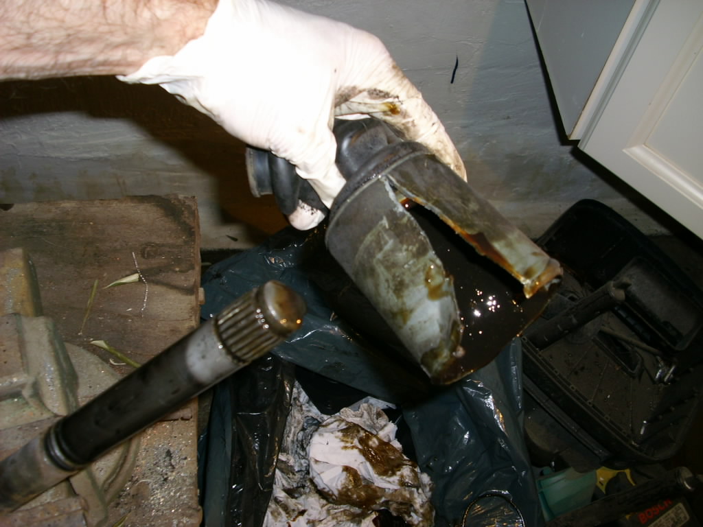

découpe du collier à la tenaille
du circlips de l'autre côté, (à l'aide d'un tournevis
et c'est reparti pour un coup de scalpel
me voici avec le soufflet hors de moi

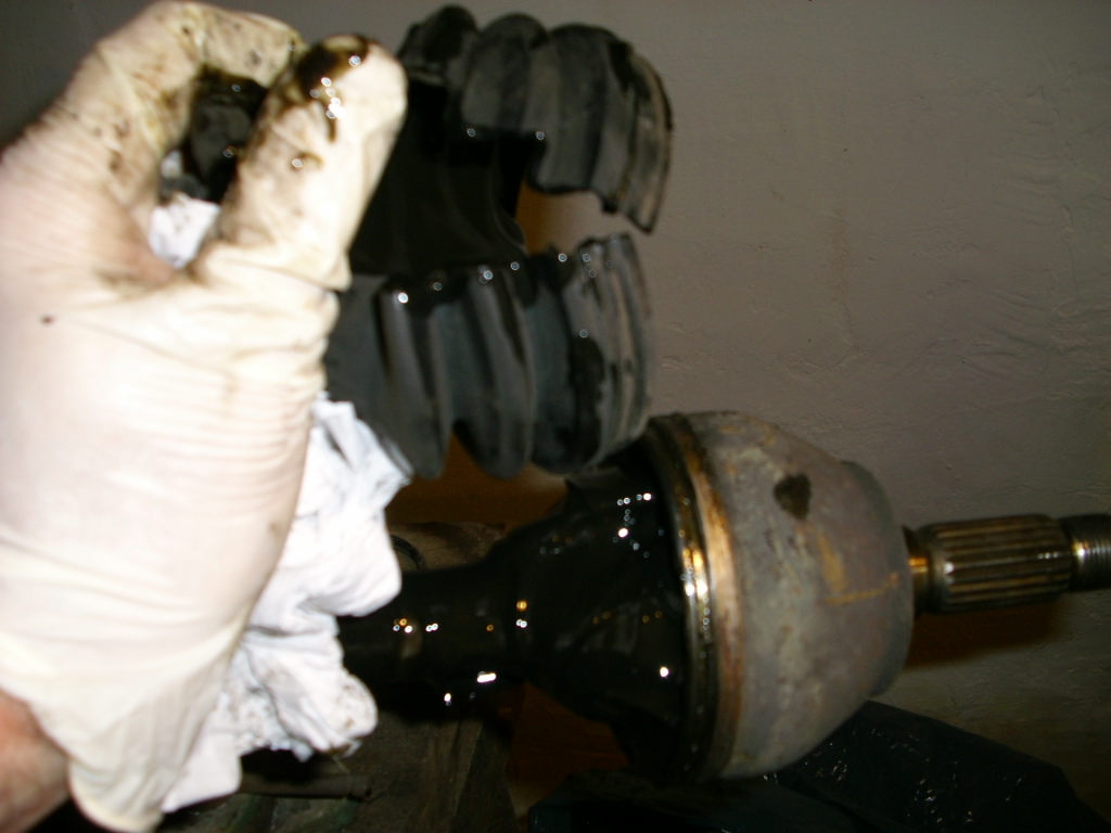

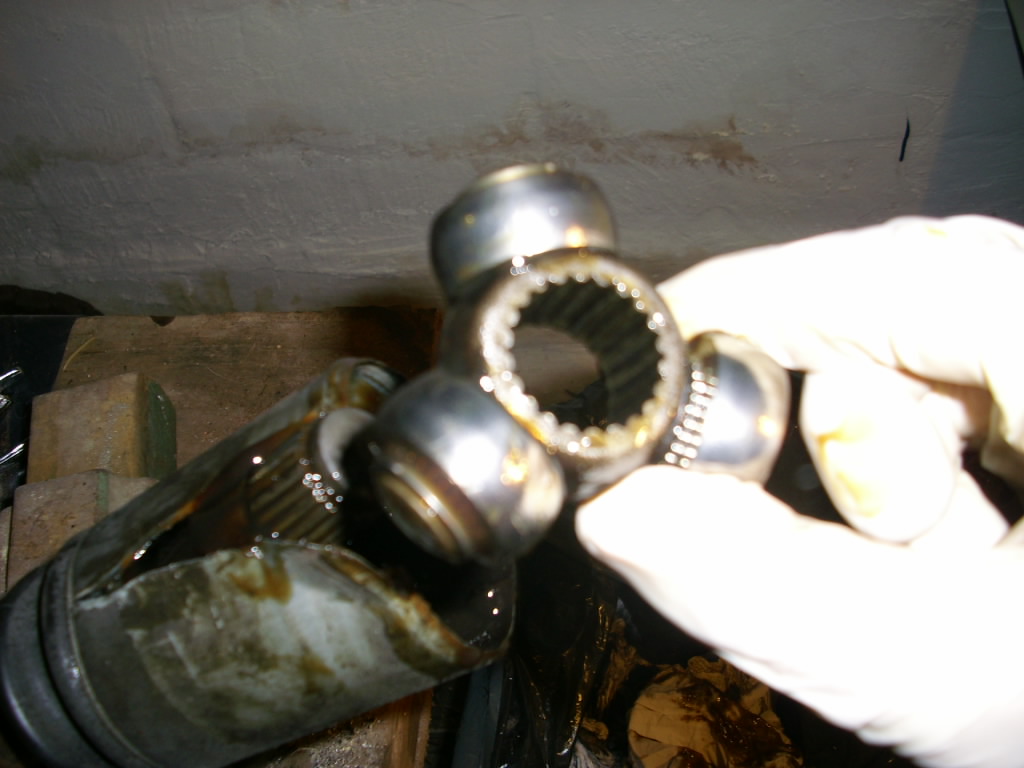

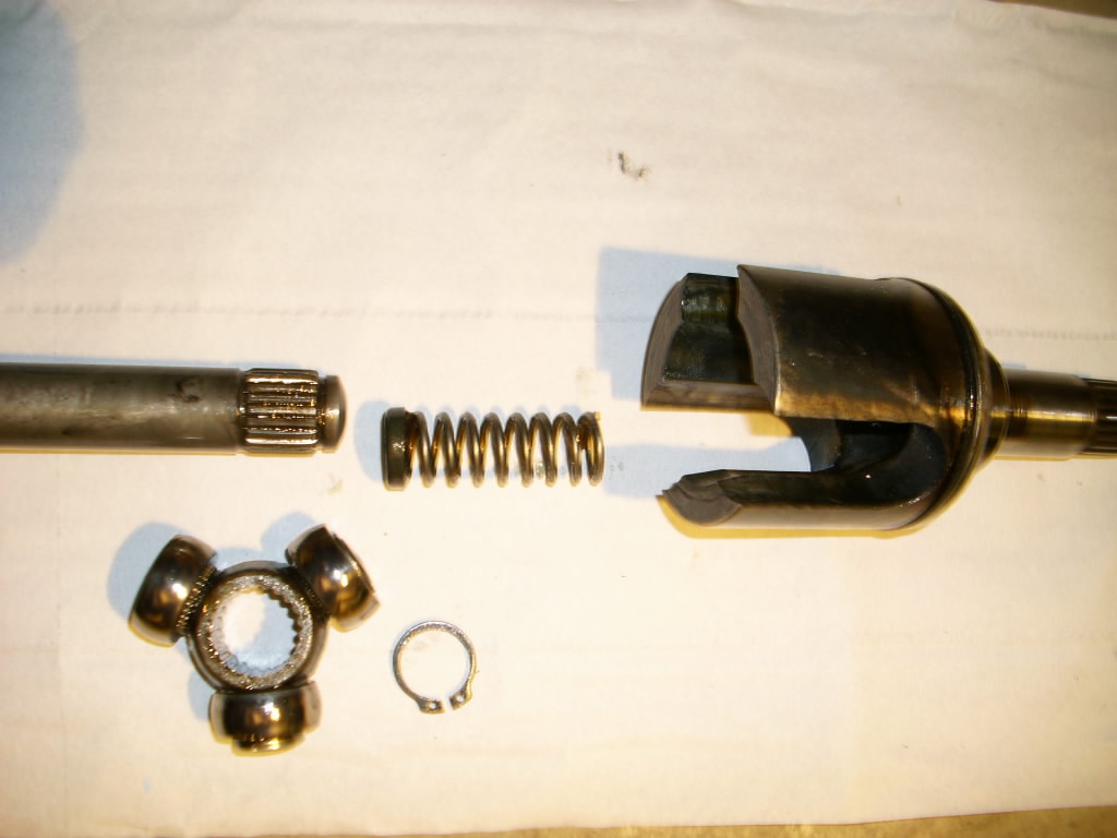

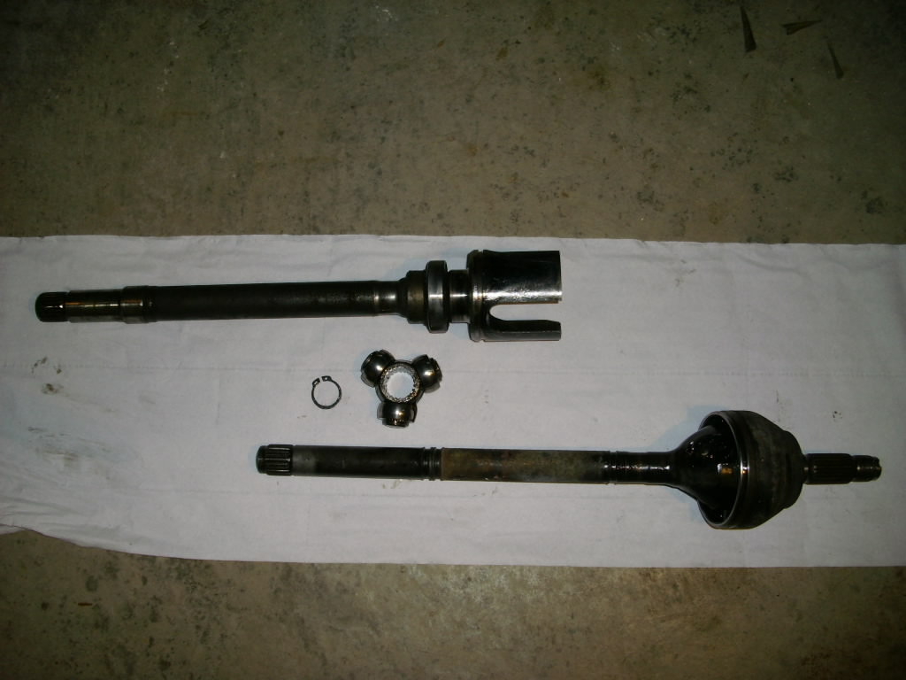

après enlèvement de la vieille graisse partie à la poubelle
me voici mise à nue et en pièces détachées

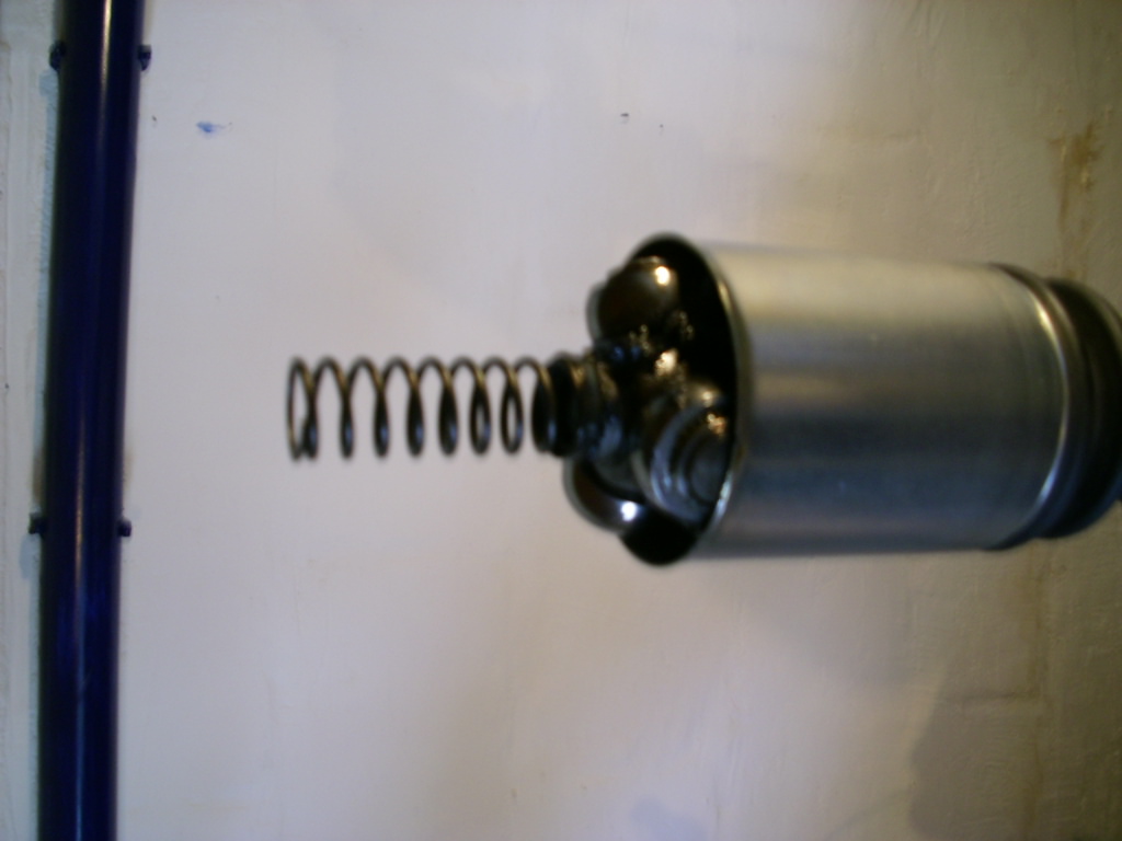

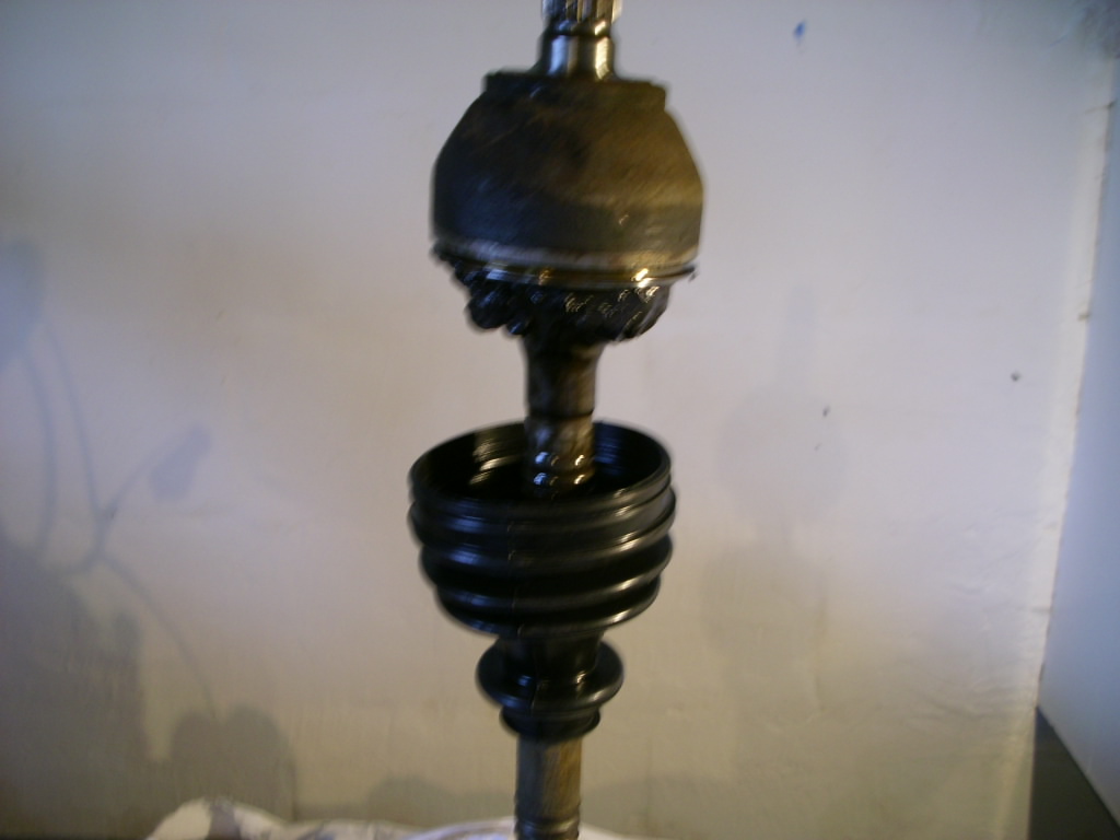

voici ma petite soeur coté gauche, elle est plus petite que moi et elle a une petite tulipe mais un ressort et une coupelle que moi je n'ai pas

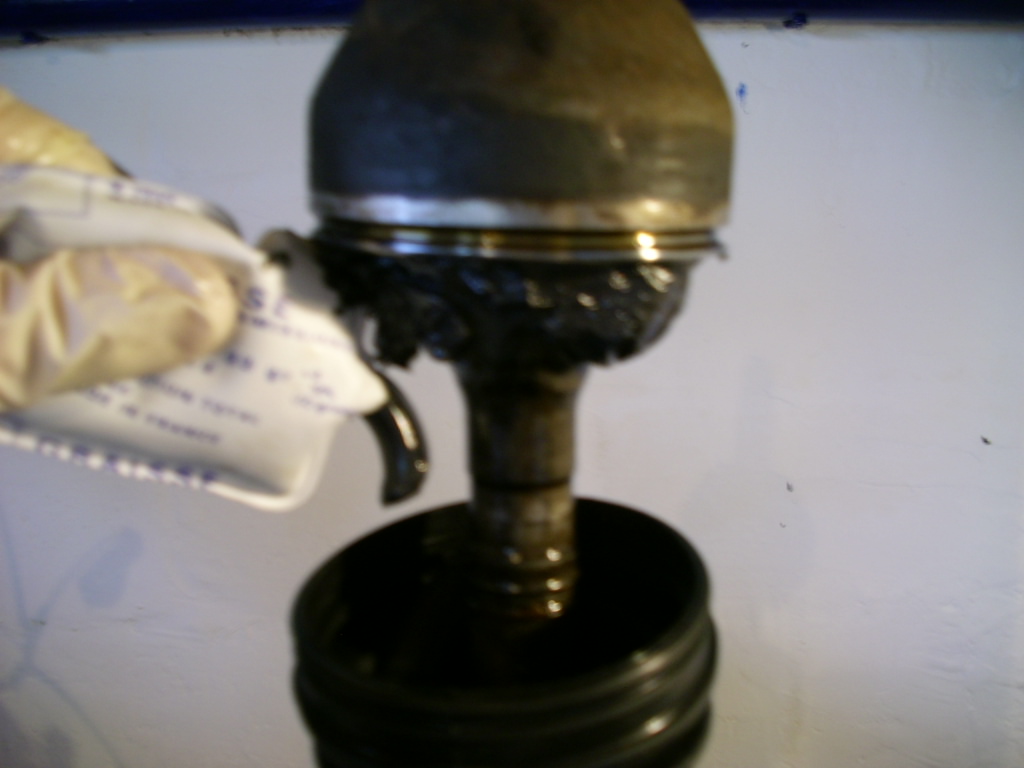

nous voici toutes les deux dans le même état la tulipe remplie de graisse neuve, le soufflet presque remonté
on me rempli le soufflet également de graisse neuve
et là nous sommes ré-habillées côté roue (pour la petite comme pour la grande c'est la même chose) avec la pose des nouveaux colliers
Nous retournons toutes deux la tête en bas pour la suite des opérations la mise en place du soufflet/boite de conserve

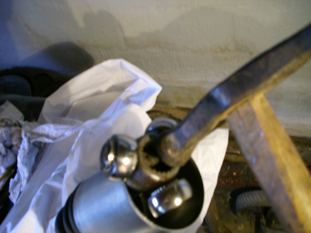

repose du croisillon avec le marteau

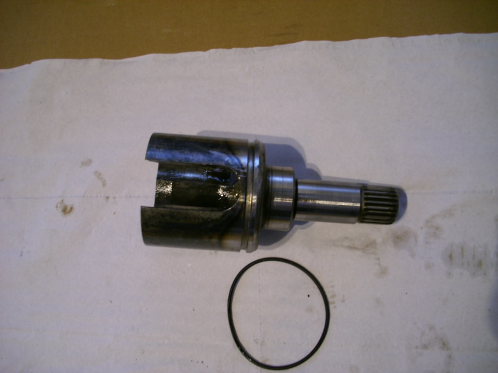

pose des nouveaux joints toriques
Attention les photos qui suivent sont seulement pour le coté gauche(petite transmission) car côté droit pas de ressort ni de coupelle
sinon la suite de l'opération est la même pour les deux cotés

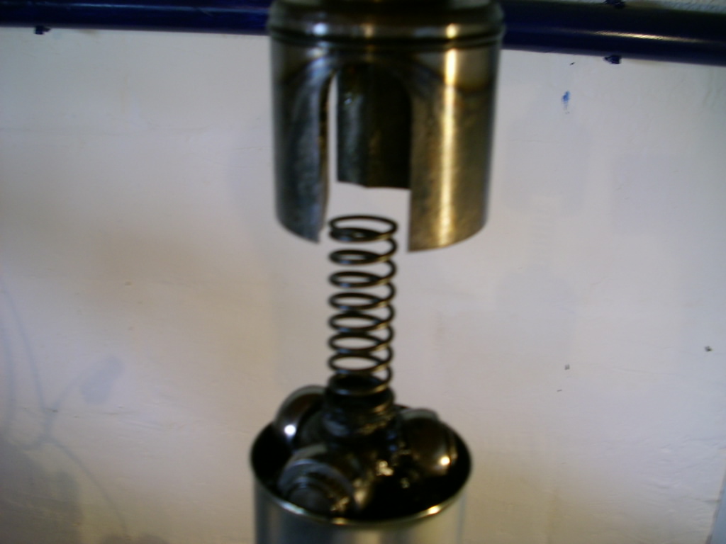

pose de la coupelle de du ressort COTE GAUCHE SEULEMENT
présentation des tulipes
mise en place de la tulipe dans le soufflet/boite de conserve

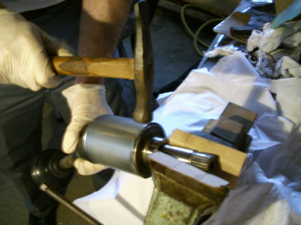

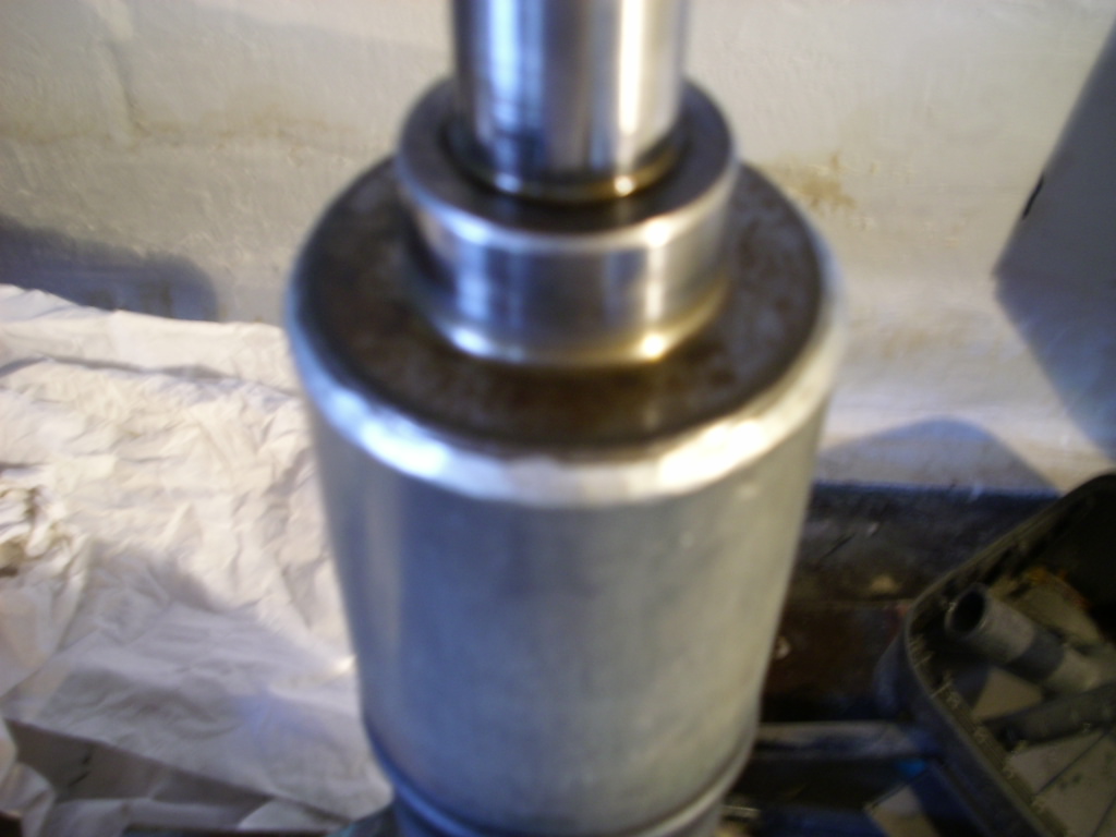

mise en place de la tulipe dans l'étau, enfoncement total du soufflet et à l'aide du marteau, début du martellement de la collerette et ainsi de suite pour tout le tour
et voici le résultat final que l'on obtient

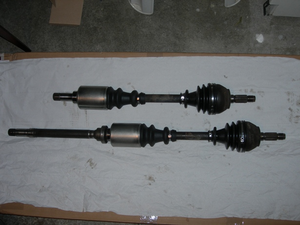

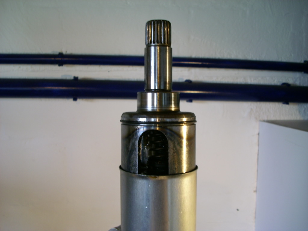

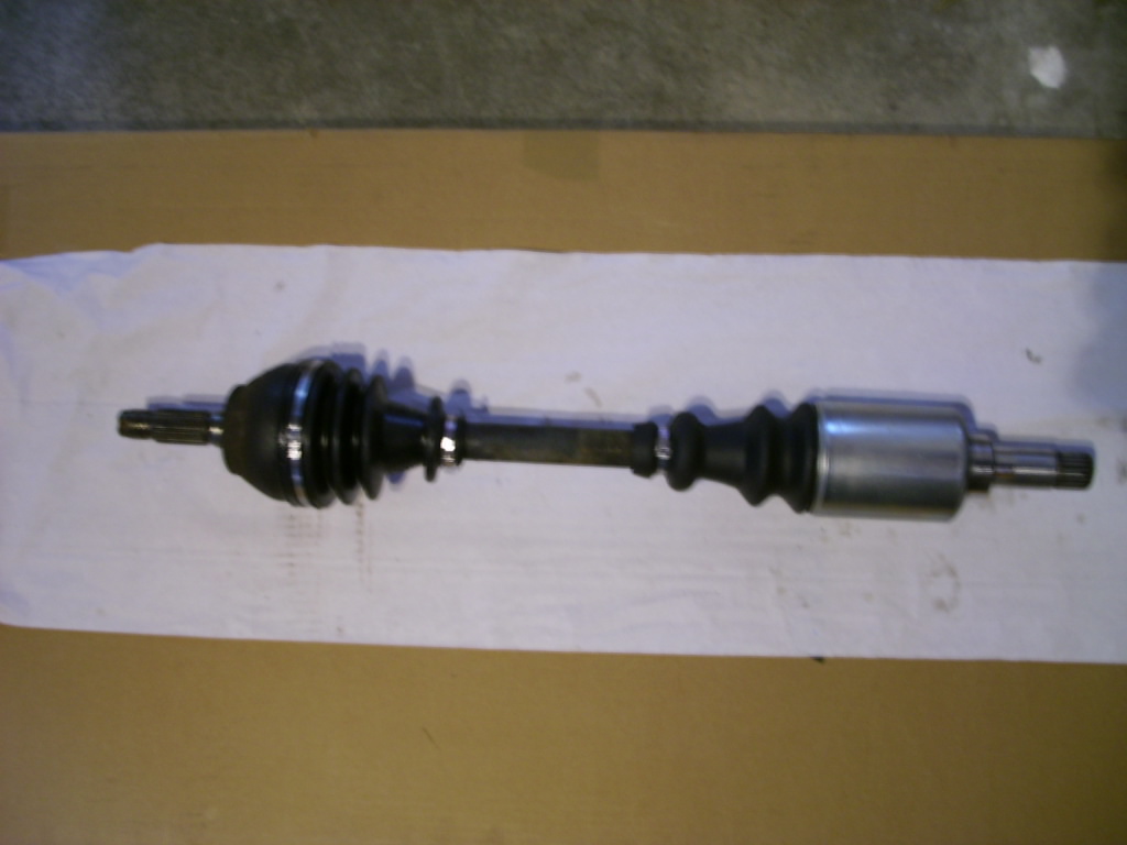

et voilà le résultat final
la petite
la petite
la petite et la grande
