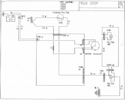

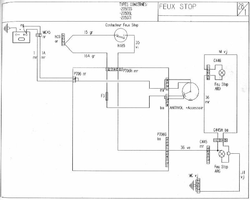

Tester tout le faisceau fil à fil...
Je me suis bien énervé cet aprèm...
Maintenant ça marche ! <oo> Tous les feux arrières fonctionnent ! J'ai pas regardé l'éclairage de plaque mais çane pourra se passer qu'entre le feux droit et le pare-choc. :mrgreen:
J'ai bien perdu du temps... Advienne que pourra.

hé oui,il faut penser à mettre le contact sur accessoires pour que ca marche :D :D

Mais non !! Le soucis venait de mauvais contacts dans la platine de feux. :ok: Fallait les trouver quand même !
Donc je ne suis pas le boulet du jour :p (pour les clignos je vous l'accord, fallait l'inter de warning)
