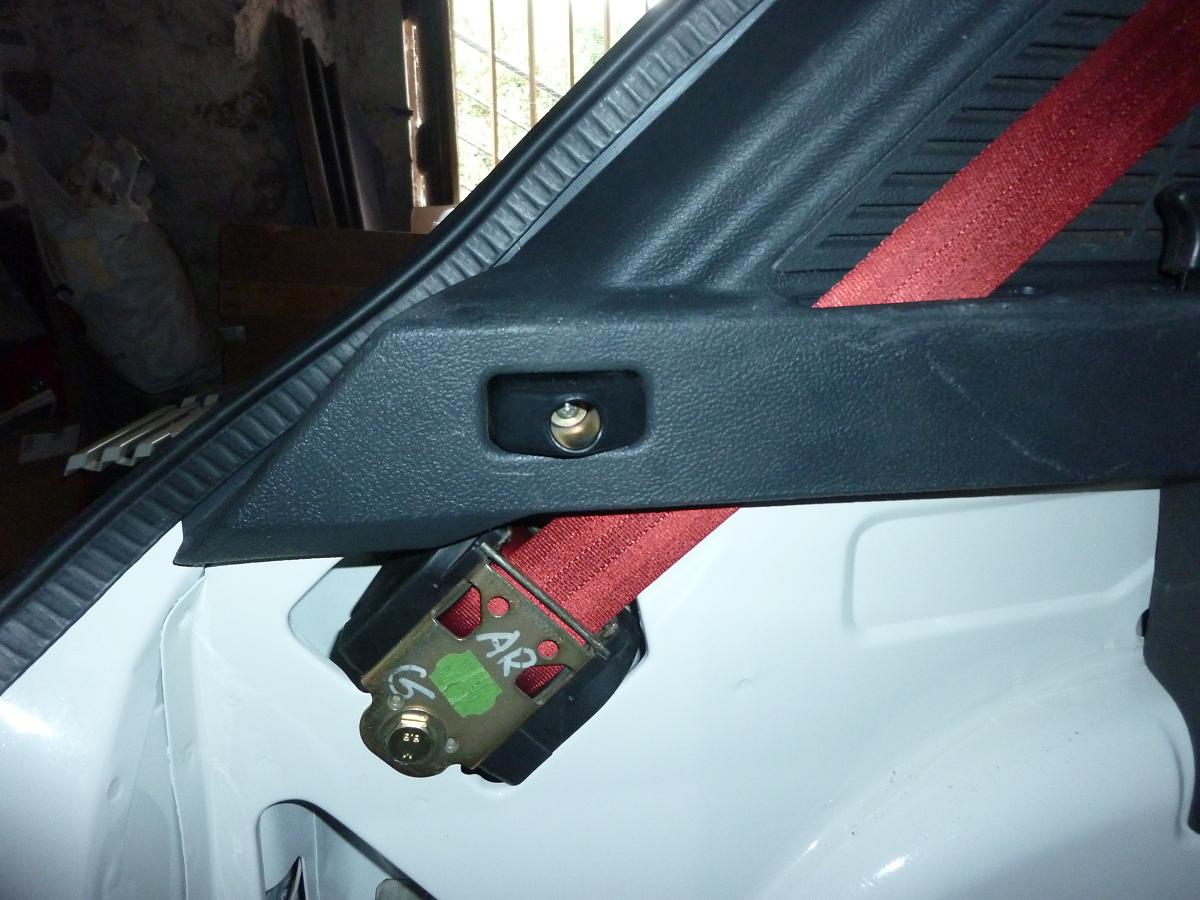

Une vis cruciforme ici, autoforante dans la tôle. Attention au ressort derrière. M'étonnerait qu'il y ait un pop là !

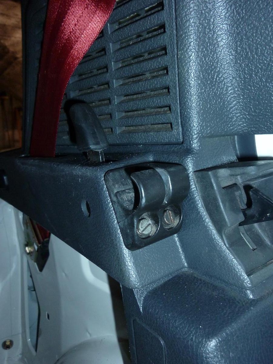

deux vis ici sur le support de plage arrière. Si tu as des pop faut les percer

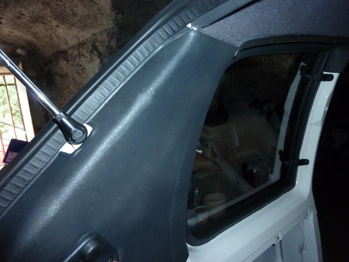

Attention un clip en partie haute ! Faire coulisser vers le haut ou le bas et ça vien tout seul

Vers le haut je crois Jean pour le démontage :p

Marc a écrit :Vers le haut je crois Jean pour le démontage :p
Je viens de les mettre et tu vois, j''ai déjà oublié :lol:

Message par Marc »
Euh...............
Les plastiques sortent vers le bas :mrgreen:
J' ma suis trompé et je viens de voir ça car j' ai posé deux haut-parleur cet aprem :p
En plus chez moi j'ai oublié de monter les tétons qui tiennent le plastique en haut, au moins quand je démonte je casse rien :ok:

Vers le haut il y a le plafond... vers le bas c'est mieux :mrgreen:
