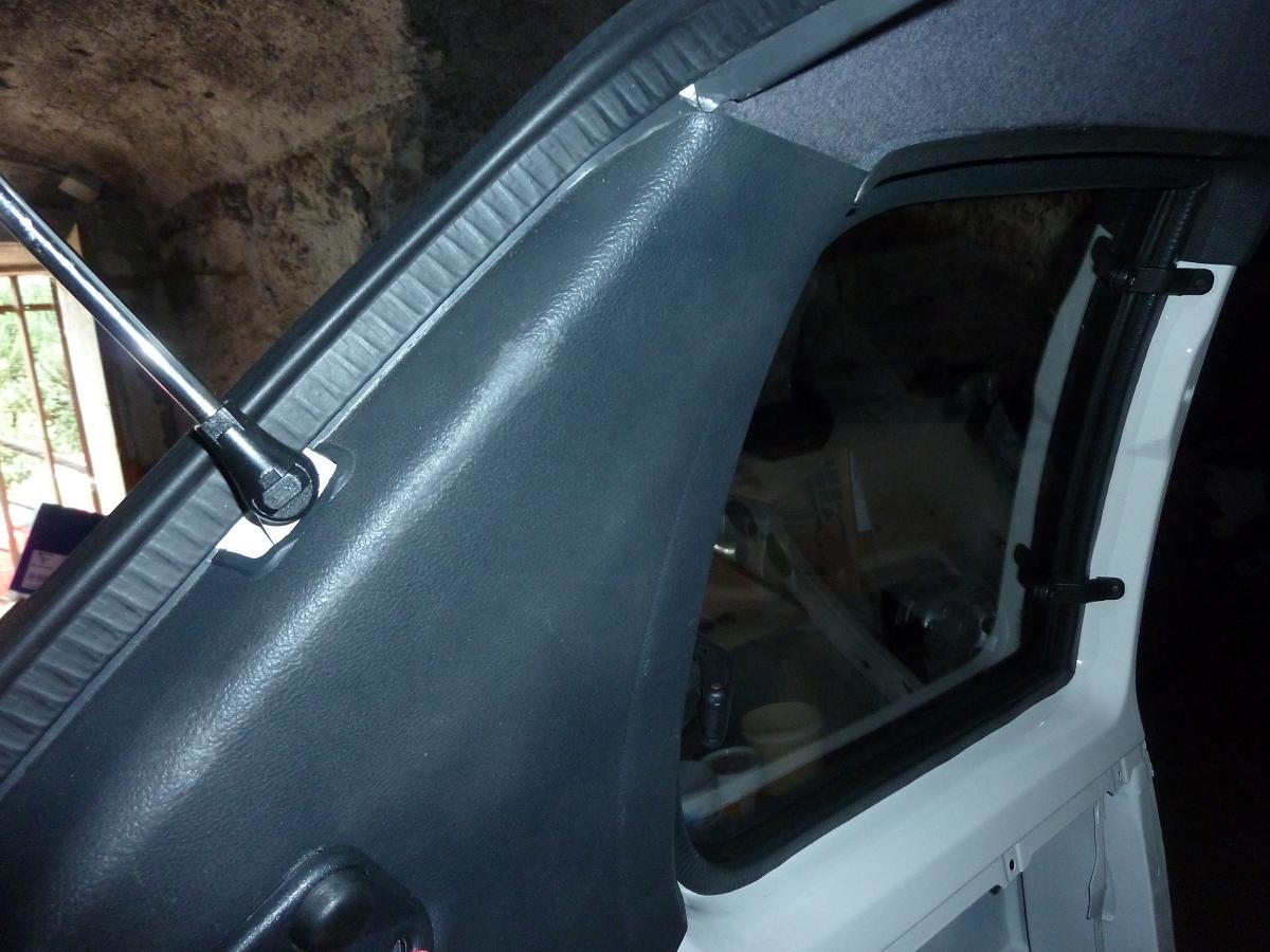

Re: Démontage plastiques arriere
Voilà le détail en photos
Vers le haut je crois Jean pour le démontage
Je viens de les mettre et tu vois, j''ai déjà oubliéMarc a écrit :Vers le haut je crois Jean pour le démontage
Euh...............
Les plastiques sortent vers le bas
J' ma suis trompé et je viens de voir ça car j' ai posé deux haut-parleur cet aprem
En plus chez moi j'ai oublié de monter les tétons qui tiennent le plastique en haut, au moins quand je démonte je casse rien
Vers le haut il y a le plafond... vers le bas c'est mieuxMarc a écrit :Euh...............
Les plastiques sortent vers le bas![]()
J' ma suis trompé et je viens de voir ça car j' ai posé deux haut-parleur cet aprem![]()
