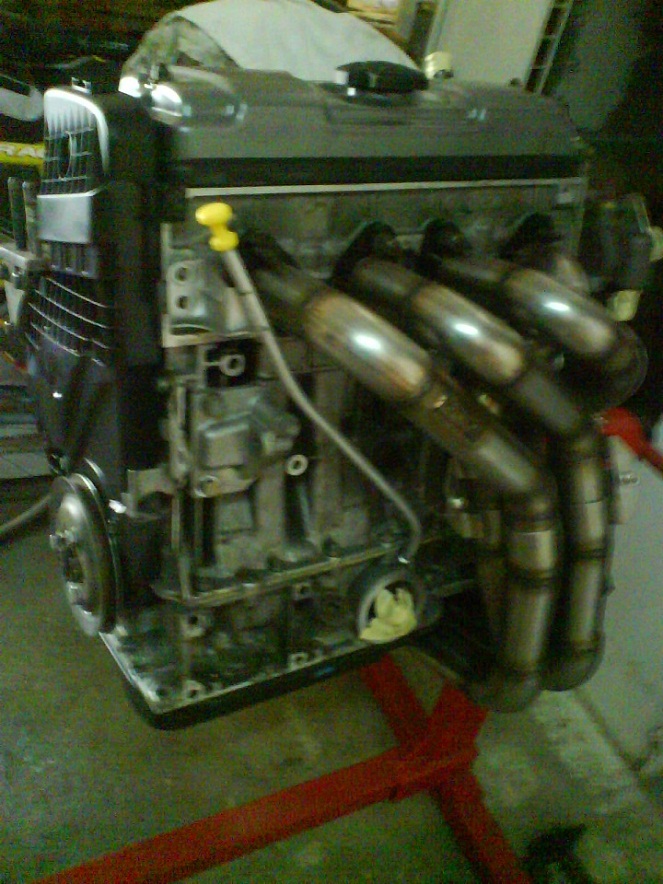

J'ai eu le temps enfin de me pencher sur le moteur,j'ai installé le colecteur pour voir ce que ca donne,et ben ca passe juste avec le carter avec ces tubes énormes :blink:

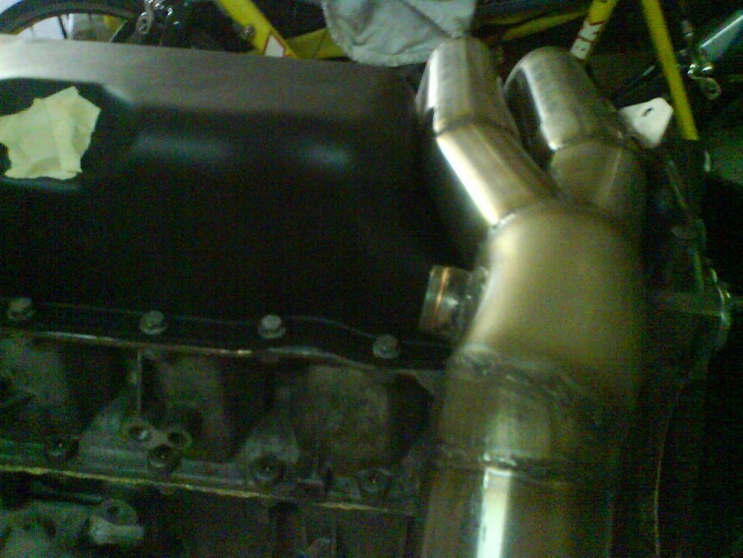

:angry: c'est quoi ce bordel avec les pièces jointes?????? une photo réduite à 140ko et je me fais jetter,ca me la fait déja plusieurs fois et pas qu'à moi d'après ce que j'ai vu :wacko: j'arrive pas à mettre la photo du passage avec le carter <_< ca me saoule,je vois ca plus tard :lol:

C'est juste magifique :wub:

+1
Trop beau ce collecteur :blush:

la classe ! B)

Oui,vuvuzela modèle xl :p en plus la sortie est raccordée sur du tube en 63 comme ma ligne avec le manchon d'échappement fourni par DaLuz :ok:
c'est bon,j'ai réussi à mettre la photo :blink: je vais devoir installé un bout de ruban isolant à cet endroit là ,j'ai peur que ca chauffe trop sur le carter d'huile :wacko:
ca passe super près !!!

fino fino quand meme :unsure:

superbe pièce c'est du vrai sur mesure, comme ca passe juste ca me fait pensé a ma ligne GrA d'ax on se dit ca av pas aller mais si ca passe au poil

Bah au moins, ça frottera pas a sol !
Mets un isolent !! Ca parait indispensable !! Type pare chaleur ou ruban isolant. :)

Sa passe tic -rac :o , en tout cas sa il est beau ce collecteur <oo> (à mon avis la performance serra au rendez-vous).

Oui,le ruban isolant c'est prévu,j'en recherche :ok: il ne faut surtout pas que ca touche ou vibre sur le carter d'huile :unsure: ,pour donner un peu de jeu,j'ai quand meme du emboutir un peu plus le carter :ph34r: ,j'ai gagné quelques mm mais il faudrai plusss encore :rolleyes:

Comme tu me disait ça passe juste mais te connaissant perfectionniste comme tu es,il y aura pas de souci,trés trés beau collecteur :ok: :ok:
