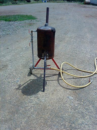

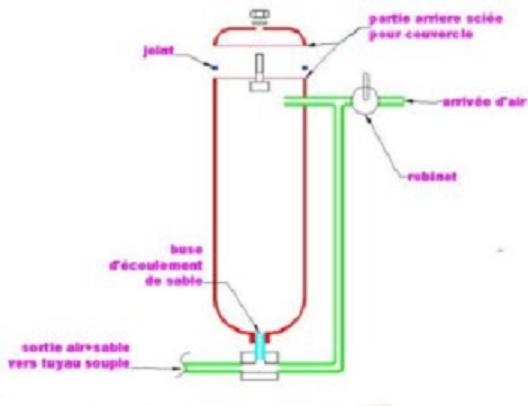

voilà comment je vais réalisée le montage, y as pas de raison que le sable reste comprimée dans le tuyau

Le sable peut coincer en pied de cuve. Pour le rendre pulvérulent (et donc "fluide") il faut pouvoir lui injecter le l'air par le fond sans que la cuve se mette en pression et non par le dessus ce qui le tasserait.
Enfin, moi c'est comme ça que je faisais dans un silo de 150tonnes de sable

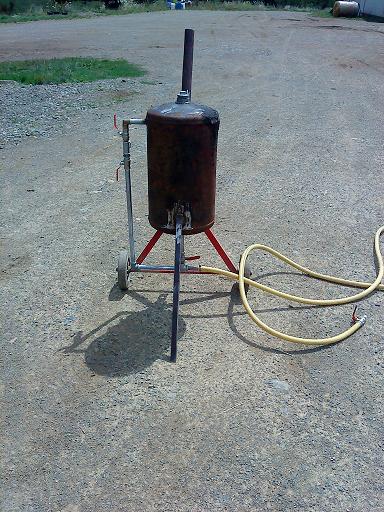

Pour l'instant le proto fonctionne, reste à pofinner encore (lance + réglage)

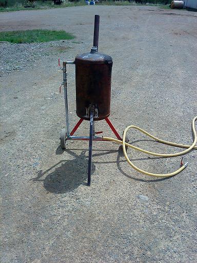

Pour ceux comme moi qui voudrait fabriquer une sableuse, car une neuve ou même d'occaz c'est intouchable (de 500 à 5000€)
voilà un lien très intéressant, regarder la vidéo (la mienne marche aussi bien
) http://www.minervaabl.be/phpBB3/viewtop ... =18&t=4861 Par contre faut un compresseur qui va bien

fonce j'ai plusieurs question a te poser car j'avais fait un montage similaire et de la merde en poudre
ta pression d'air est la même en bas et dans ta citerne?
en bas tu utilises un simple raccord en T ?
elle est finie
elle est finie
- fonce58
- Messages : 1888
- Localisation : Avrée (58)
- Has thanked : 25 times
- Been thanked : 91 times
Re: sablage
Dans la citerne je la met sous pression , juste histoire comprimée le sable, ensuite tu sable comme tu veut ,de 6 à 10 bars.
Si le sable est très fin, inutile de mettre la cuve sous pression
oui j'ai utilisé un T dans le bas.

quelle pression dans ta cuve?
car moi j'ai essayer et rien a part que de la merde

Fait voir ta sableuse à quoi elle ressemble ?seby a écrit :quelle pression dans ta cuve?

j'ai pas de photo mais le pistolet de l'époque était un truc a 2 bal qui marchait mieux dans le bac a sable qu'avec la bouteille (réserve d'air de camion environ 35l)

C'est normal que sa fonctionne pas ton affaire, puisque la sableuse dont tu parle , c'est un système à dépressionseby a écrit :j'ai pas de photo mais le pistolet de l'époque était un truc a 2 bal qui marchait mieux dans le bac a sable qu'avec la bouteille (réserve d'air de camion environ 35l)
