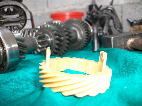

apres demontage voici le probleme
ergot de pignon usee
seb
Messages : 10818
Re: probleme pignon tachymetre
C'est clair que sans entrainement,il ne tournera jamais ;) :ok:

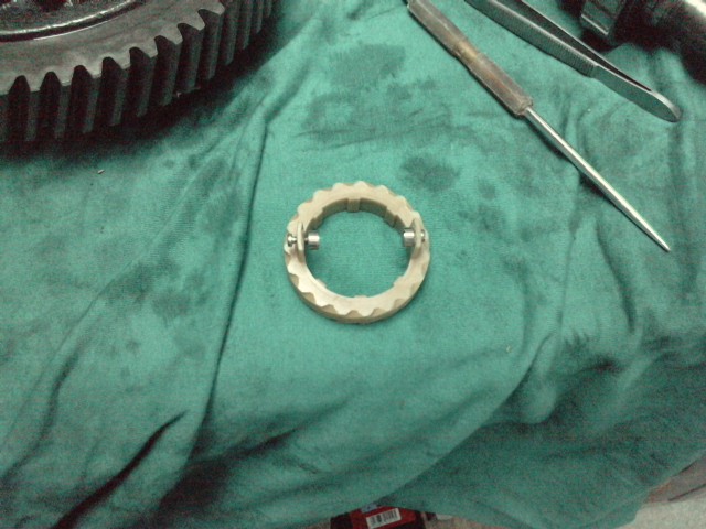

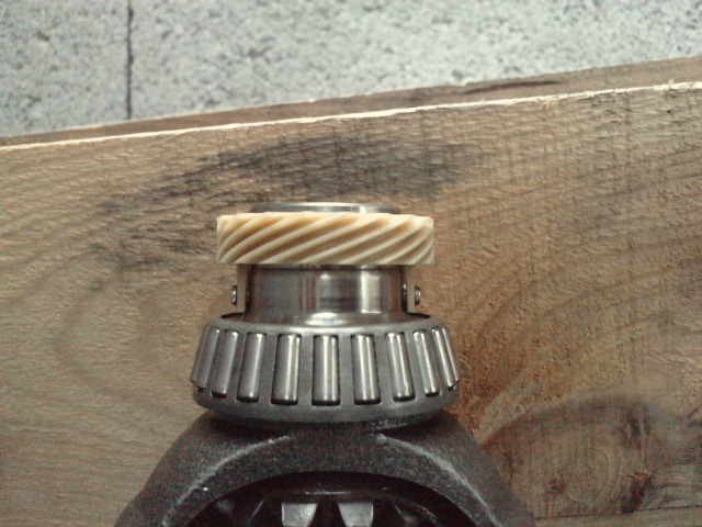

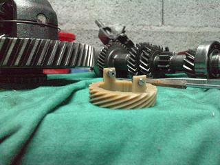

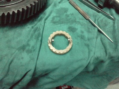

Message par seb56 »
j'ai fait une reparation avec 2 petit cylindre en inox perçé et taraudé fixé par 2 petit vis aussi en inox,le tout monté au loctite fort

PErso je ne prendrais pas le risque de mettre des vis, si jamais elles se font la malle ... :wacko:
J'en ai un paquet de ces pignons, si ca te tente à 0€ pièce

Message par seb56 »
mince je ne sais plus quoi faire du coup :blink: j'ai voulu redemonter les vis mais ça ne vient pas, alors je laisse ça devrait tenir (le frein filet s'est costaud comme meme?)
