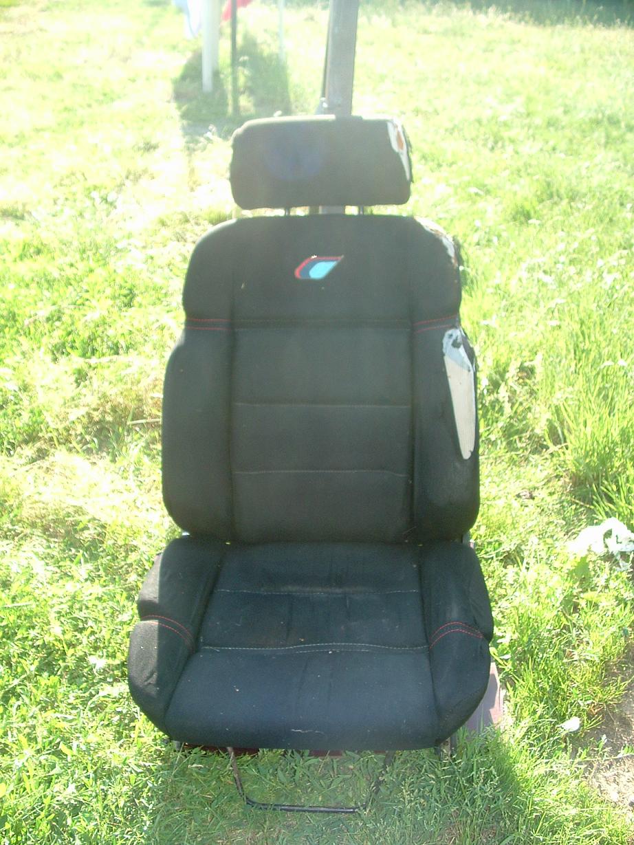

le siège passager passé conducteur
j'échange un siège conducteur contre banquette arrière
voir photo
nouveau sièges
nouveau sièges
echange

ou 2 sièges baquet avec inclinaison réglable contre une banquette arrière

on est bien dans ces sieges là?
j'ai vu la paire a 150 chez norauto et maxauto :blush: et ça pourrait me botter si il y a de bons avis
elle est finie

le dos bien
le devant du siège un peu haut , compensé avec des rondelles derrière c'est mieux
