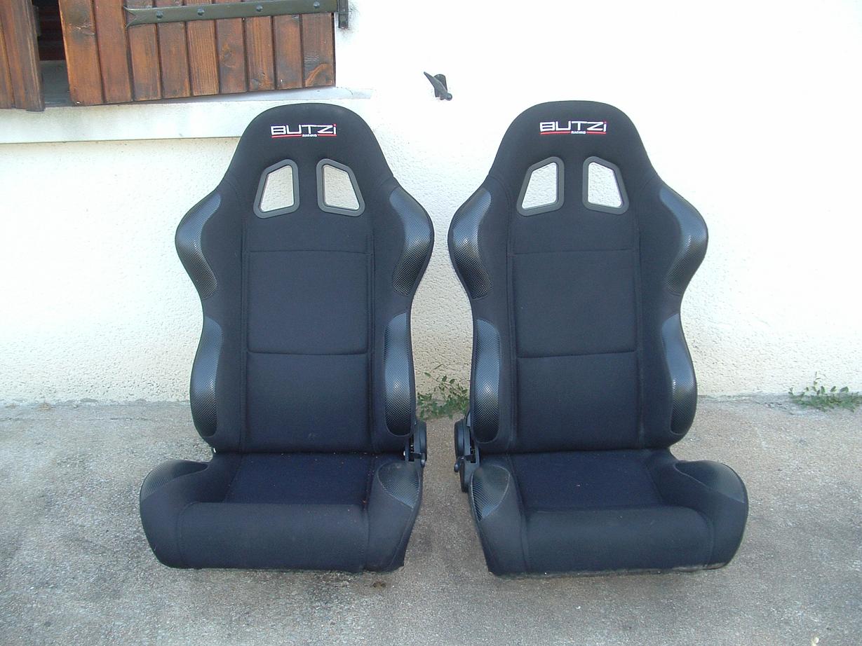

et voila
le siège passager passé conducteur
j'échange un siège conducteur contre banquette arrière
voir photo
voir photo

on est bien dans ces sieges là?
j'ai vu la paire a 150 chez norauto et maxauto
et ça pourrait me botter si il y a de bons avis
elle est finie
elle est finie

le dos bien
le devant du siège un peu haut , compensé avec des rondelles derrière c'est mieux
