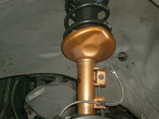

- Etriers AV Bosch de 206 D (nettoyé)
- Plaquettes Férodo origine Peugeot (neuf) DS3000 en prévision
- Durites AV avia Goodridge (neuf)
Pas bien réveillé Jean-Luc13??? :lala: :lala: :lol:
Quand je dis "origine", c'est piston en 48 mm comme l'origine (que ce soit du 206D ou de l'origine, c'est pareil ;) )

scale33 a écrit :
Bless_et_ptitefleur_13 a écrit :ds 3000 t'es sur pour de la route ? De la sovaca c'est la ou mon père va faire les révisions de la 407
J'ai monté des étriers de 206 J.Luc,tu penses qu'il va y avoir problème?:
Tu vas reduire ta course à la pédale mais aussi ta force de freinage :huh: (Par contre ton Master Vac de Partner, il est plus gros que l'origine, car ça peut éventuellement compenser ;) )

Oui c'est dans cet optique là que j'ai choisi ce Master vac.
Je n'ai pas non plus envie au premier freinage de me retrouver avec la gueule à Ribéry,................. :lol: :lol: :lol: :lol:
Parce qu'en étrier plus gros,je ne passe plus mes jantes en 13 et serai obligé d'adapter du 14 :ok:

Foksaronfle a écrit :Pour eviter que tes flexibles avia voyage dans le support amortisseur tu peux couper les vieux flexibles origine usagés et recupéré les parties caoutchouc pour maintenir ton nouveau flexible.sa bouge plus et c'est propre!!! :blush:
ll suffit de recuperer le caoutchouc d'origine en le coupant pour laisser passer la durite avia: ;)
exactement et au moins pas de frottements indesirables sur les beaux flexibles!!! :ok:

Mes flexibles AV étaient quasi neufs,donc je coupe pas!!!! ;)
Par contre si tu regardes bien la photo,tu verras que je les ai passé dans des passe fil pour que justement il ne frottent pas ;) :ok:
