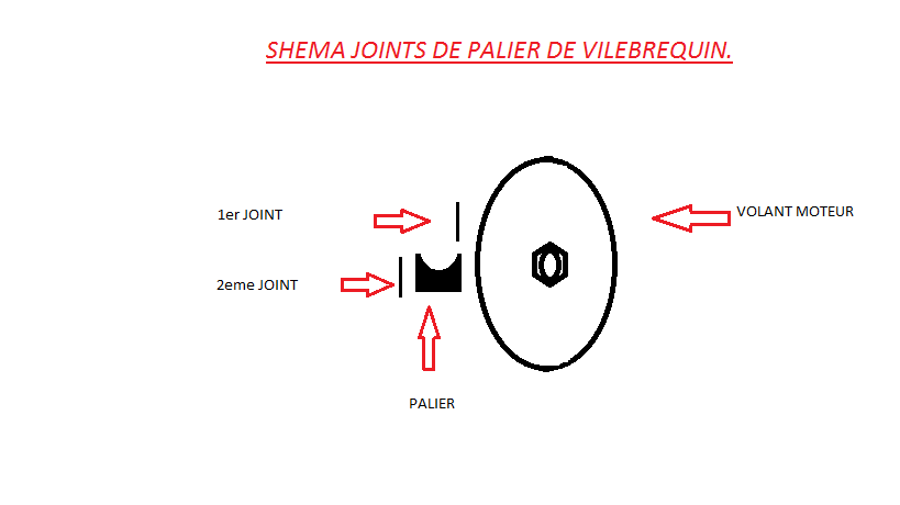

Il faut que Remplaciez vos joint de palier de vilebrequin coté volant moteur... :)
Ce sont 2 petits joints caoutchouc assez long de chaque coté du palier qui sont secs
Il faut les changer et les remonter a la pate a joint... :ok:
Voila et c'est ce probleme dans 99% des cas :)

Tu peux nous montrer par un schema stp parce que là je vois pas

je suis avec la RTA sous les yeux et je ne trouve pas ses fameux joint, j'ai regardé aussi sur le service box et aucun joint de pallier connu....peux-tu nous montrer sur un schema ?

Je suis en train dessayer de faire un schéma...Il arrive :)

Je ne sais pas si ça va etre clair pour vous :unsure:

Jeviens de demander a un collegue et verifier sur son villebrequin et il y a bien deux joint de chaque cote du premier palier cote volant moteur. Maintenant lui c un XU donc palier different mais le principe des joints reste le meme.
Et si si les joints de palier sont hs ca fuit par le joint spie.
Maintenant jai pas trouve la reference donc surement vendu dans la pochette de joint du bas moteur

Aprés vérification au boulot ce matin, ce montage ne serais existant que sur les moteurs XU :oops: ...Désolé :(
La prochaine fois, j'tournerer 7 fois ma clé d'36 dans ma poche avant de dire des anneries... :ph34r:
...Pourtant j'suis du métier, mes les TU's j'étais pas sur... :D
