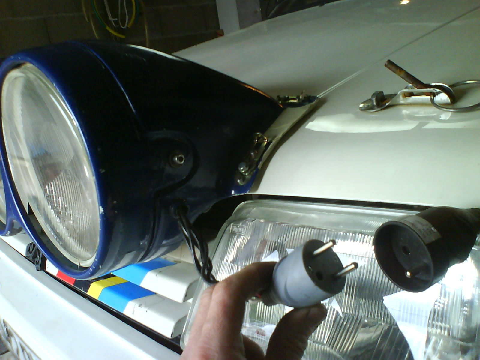

voila on va équiper la F2000 d'une rampe courte
on aurai besoin de photos de montage,de câblage et des positions des connecteur...
on aimerai pouvoir ouvrir le capot rampe posé
On va également réfléchir pour mettre des Ab (carré ou rond pas en fibre) devant les grilles, on recherche donc le maximum d'information
Le but que ca fonctionne correctement, montage et démontage rapide, et que ca fasse propre
merci a tous
merci a tous

pour ma part, j'ai quasiment le même schéma que celui qu'a mis PP, sauf que j'ai séparé les spots des virages, j'ai deux circuit, avec un fusible pour chaque.
ça permet en cas de défaillance, d'en avoir toujours la moitié qui marche.
après moi le faisceau passe a l'interieur, le long de la batterie, et j'ai les deux connecteurs qui ressortent dans la calandre.
si c'était a refaire je referais pas comme ça honnêtement.
parce que comme tu le dis, moi je peut pas ouvrir le capot sans déconnecter (bon deux connecteurs c'est pas la mort mais bon... dans le feux de l'action des fois y a risque d'oublier.
un truc a faire, c'est faire dans cette config c'est faire en sorte que la connexion se fasse dehors, parce que j'ai un pote, il doit connecter a l'intérieur donc avec la rampe sur le capot, et le capot moitié ouvert, grosse merde quoi
après ce que j'ai pu voir, c'est le faisceau, toujours a l'intérieur, mais fixé par des rislan sur les renfort du capot, et pareil ressort par l'ouverture entre capot et calandre.
c'est un peu mieux ça te permet d'ouvrir avec la rampe.
puis là du coup tu peut connecter a l'intérieur si tu veux (bien que pour ma part je préfère la connexion extérieur, pas besoin de lever le capot avec la rampe dessus pour brancher)
ensuite, tu en as qui font passer le faisceau carrément sur le capot (mais donc le reste du temps il est rouler dans un coin de la baie moteur)
pas mal avec une rampe longue ou la connexion peu se faire casi au milieu du capot mais bon dans ton cas bof.
et enfin, la dernière chose possible, c'est la connexion avec connecteur sur le pare choc, mais là encore une fois tu n'ouvre plus...
heu voilà je crois avoir fait le tour ^^

pour le câblage comme l'a dit ze king je pensais mettre le faisceau sous le capot, avec branchement exterieur, l'idée d'oliv n'est pas bete par contre moi je mettrais une 2 voies plus petite et donc allumé les 4 phares en même temps

Moi j'opterai pour le montage dont tu parles aur, avec un connecteur rond que tu visses sur le capot ça doit se trouver facilement, au pire ça existe en origine mais en + de 2 voies

Sur la 309 F2000, le faisceau était fixé à l'intérieur sur les renforts du capot par des rislans. La connexion avec la rampe se faisait à l'intérieur du compartiment moteur. Ainsi on pouvait ouvrir le capot avec la rampe. Pratique pour les assistances nocturnes tardives où les mécanos ont un peu la tête dans le sac. Le faisceau était également connecté par une trois voies sous la baie de pare brise ce qui permettait de le mettre dans le fourgon avec la rampe pour les spéciales diurnes.
"Qu'importe le flocon pourvu qu'on ait l'adresse" Jean Ragnotti
Re: Rampe de phare
y a un poil plus joli , c'est les alim d'ordinateurolivF2000 a écrit :Si tu cheches un connecteur 3 voies ,y'en a des fiables et pas cherplus de faux contacts depuis que j'ai mis ca
ça fait 3 voies aussi, et ça se débranche et rebranche facilement .
l'autre avantage, c'est que tu peux faire 2 * 3 voies, un mâle et une femelle sur la rampe, et l'inverse sur le faisceau de l'auto, comme ça tu ne te goures pas au branchement
