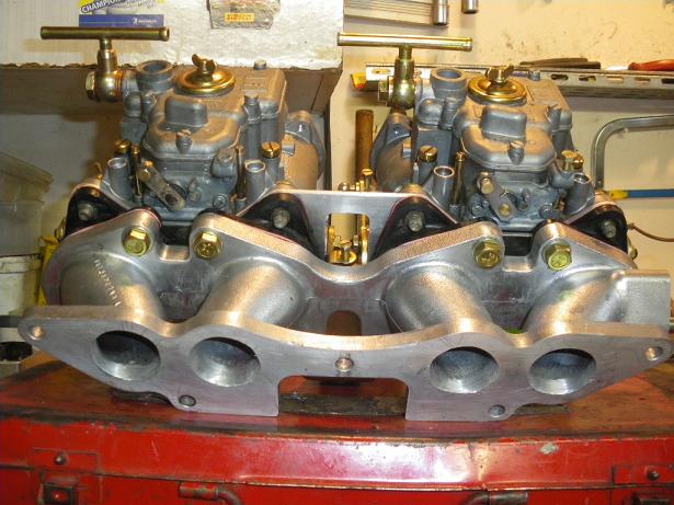

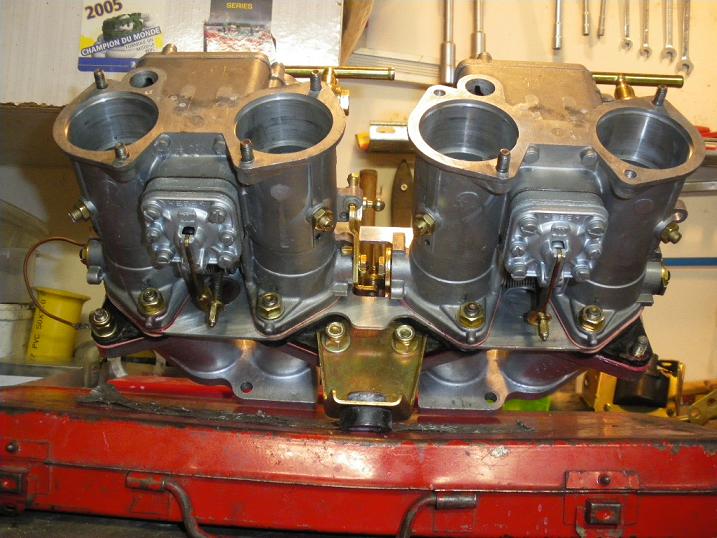

quelqes nouvelles de ma valentine... ça avance doucement.. mais surement..... en attendant son train ar tout neuf!!

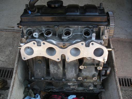

alignement des conduits d'admission...

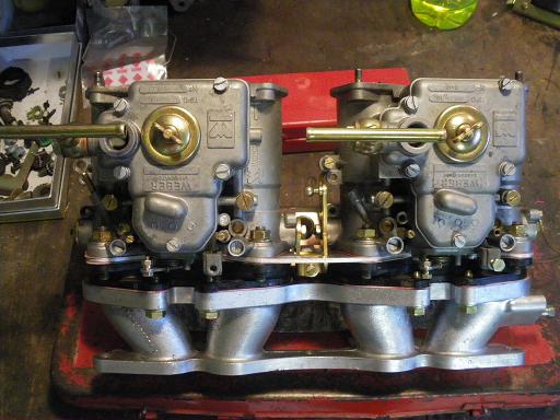

ls carbus avec joints neuf et l'éléctro de fait... j'ai pas pu m'en empêcher!!
comme ça va pêter!!!

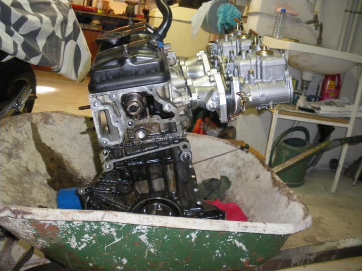

brouette!!préparé maison..........

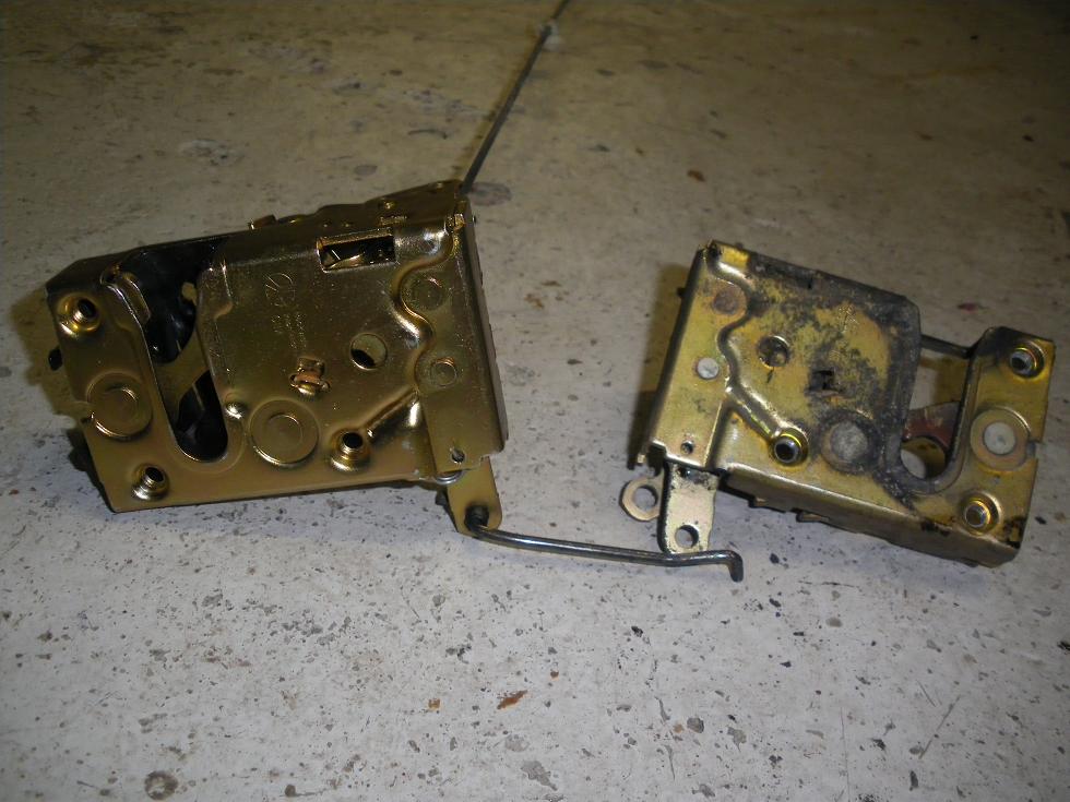

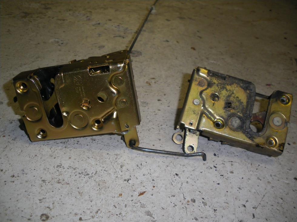

une serrure refaite... et l'aut' d'origine...

Tiens mon Gourou qui fait électrozinguer les verrous :lol: :lol: :lol:
J'croyais que ça se voyait pas une fois en place ???!!!

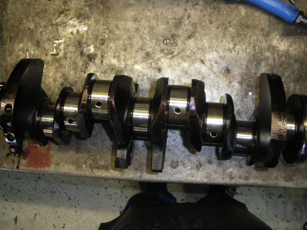

En ce moment c'est dérouillage de pièces avec le système électrolyse (batterie de voiture + cristaux de soude St-Marc)
Premier test concluant sur le volant moteur, 4h après il est dérouillé sans se fatiguer :ok:

Magnifique tes webbers !!
C'est super beau, on dirait que c'est tout neuf, <oo> <oo>
je suis jaloux "_"
Messages : 2596
Has thanked : 37 times
Been thanked : 173 times
:wub: Toujours autant amoureux de ces webers une fois la quincaillerie électrozinguée et l'extérieur rénové :wub:
Tu me fais rêver :ok:
Par contre un conseil, pour la brouette, passe en pneu large parce que là ça devrait burner au démarrage :lol:
Messages : 2565
Has thanked : 101 times
Been thanked : 93 times
je suis entrain de chercher un pneu slick pour ma brouette..... enfin, celle de Fabienne..... :lol: :lol: :lol:
c'est elle qui trainera derière....

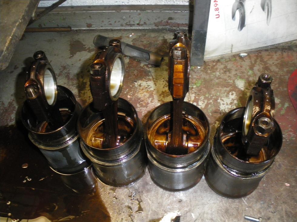

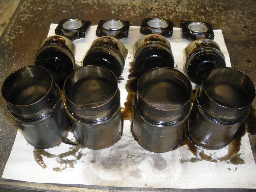

:rolleyes:

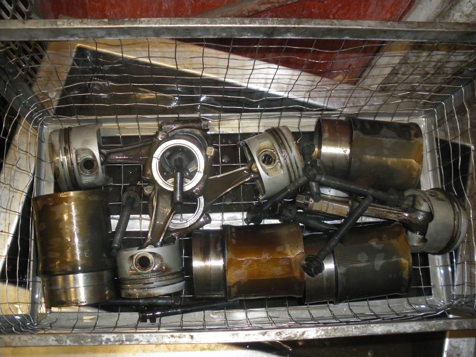

pendant le trempage
pendant le trempage

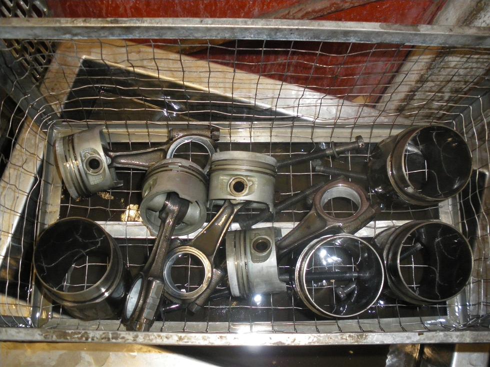

à la fin du trempage

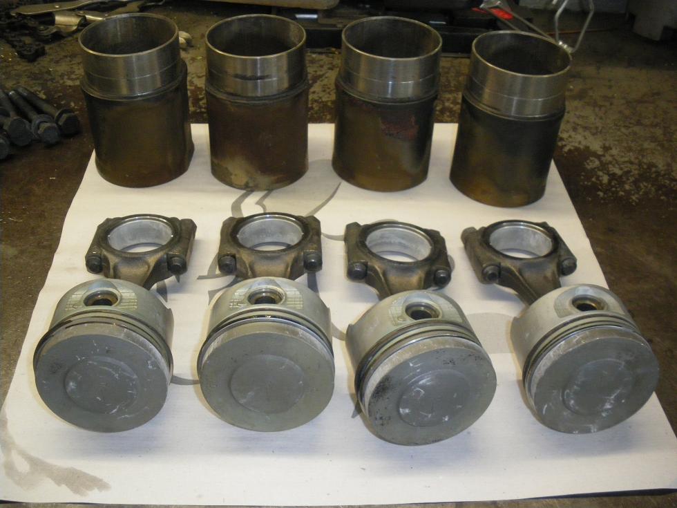

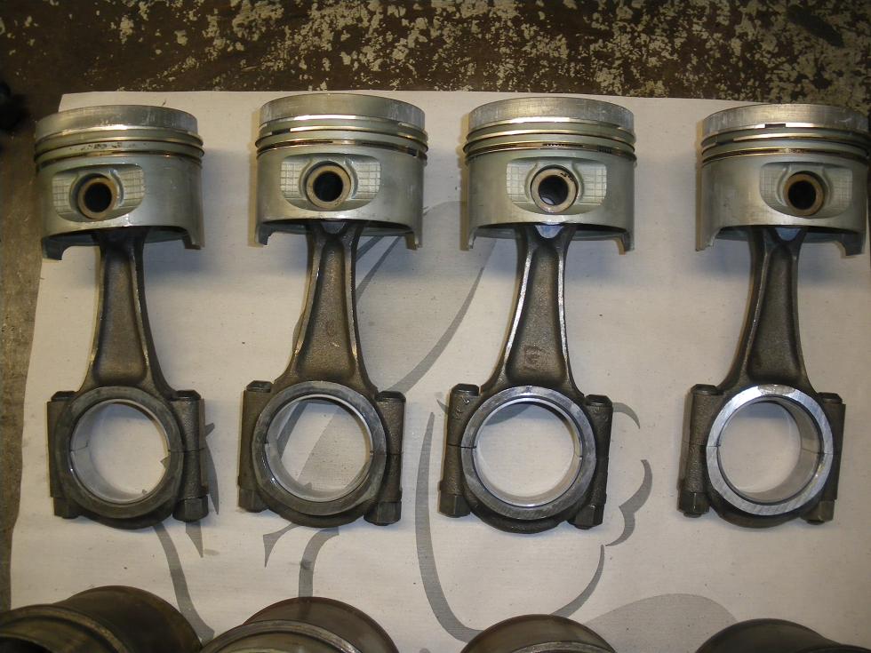

pome à vile.....
pome à vile.....
