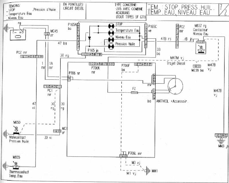

J'ai depuis quelques temps un soucy avec les voyants stop, temoin d'huile et temain temperature moteur; moteur tournant ils s'allument plus ou moins en fonction des tours moteur, l'intensite varie d'eteint a allume a fond.
J'ai controle la masse sur la boite, les niveau d'huile et de liquide de refroidissement, le moteur ne chauffe pas, et l'aiguille de temperature moteur fonctionne correctement.
Avez des idees car la je rame un peu

salut,regardes le schéma ca t'aidera déja :) le voyant stop s'allume dès que la pression d'huile ou la T° d'eau s'allume,après il faut chercher sur l'une de ces 2 pistes,regardes si t'as pas un fil dénudé qui touche la masse ou une sonde défectueuse si tout est ok bien sur!

merci pour le schema je vais controler ca directement. pour la sonde d'eau il s'agi bien de la sonde qui se trouve sur le boitier d'eau avec une seule fiche ? et non Le thermocontact qui se trouve sur le radiateur qui declenche les ventilo?

john2005 a écrit :merci pour le schema je vais controler ca directement. pour la sonde d'eau il s'agi bien de la sonde qui se trouve sur le boitier d'eau avec une seule fiche ? et non Le thermocontact qui se trouve sur le radiateur qui declenche les ventilo?
non,ni l'un nil'autre d'ailleurs!
celle sur le boitier d'eau c'est ton mano de t° d'eau,celle sur le radia sert à déclancher le ventilo ,pour l'allumage du voyant ,elle est sur le coté de la culasse en dessous de l'allumeur ;)

manocontact pression d'huile pas branché sur le bloc moteur derrière le col de signe :s

ha oui,ca peut etre ca,si ton fil ou il manque la cosse touche la masse ca fait allumer les voyants :wacko:

merci jul j'avais vu ton post deja et controlé mon faisceaux a cet endroit.
a oliv j'ai remis la cosse et nikel maintenant en faite il etait coupé et donc faisait un contact sur le moteur avec les vibration c'est pourquoi il etait eteint par moment ;)
probleme resolu merci
