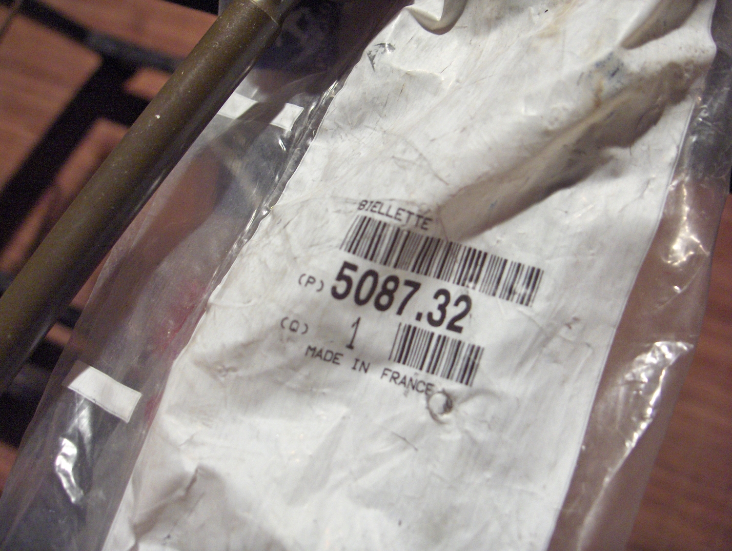

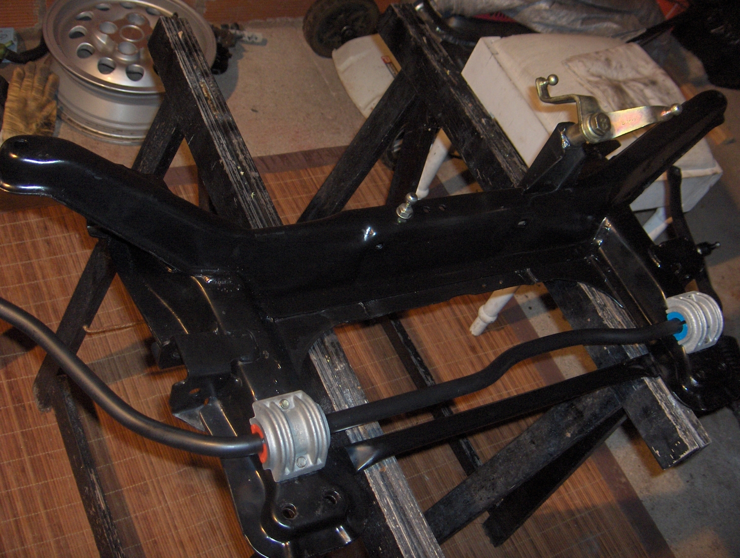

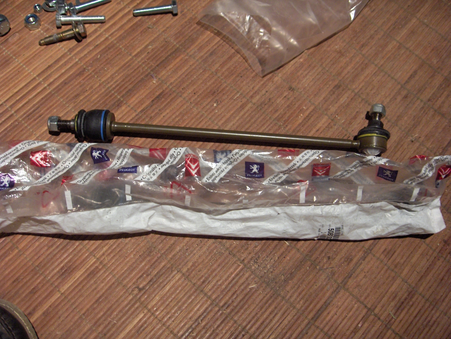

En attendant,la remise à neuf du train AV est terminée
- Berceau repeint. - Barre stabilisatrice repeinte,silent blocs neufs et paliers nettoyés. - Mise en place du renvoi de levier. - Direction entièrement révisée et remise à neuve - Triangles neufs - Bielettes de barre stab,.......neuves Après avoir essayé plusieurs modèles d'adaptables
,j'ai préféré revenir à celles d'origine
- Remontage de tous les sous ensembles
Toute la visserie a également été remplacée
Et le voilà prêt à être installer une fois que j'aurai tombé la boite pour une petite remise en état de l'embrayage.
A suivre..........
